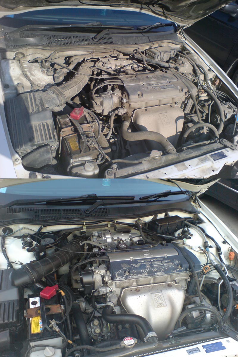

сегодня осмелился помыться под капотом. поехал по совету Вити в корону. Мойщик парень внушает доверие.. в общем вот результат(крышка гбц понятно подоблезла):

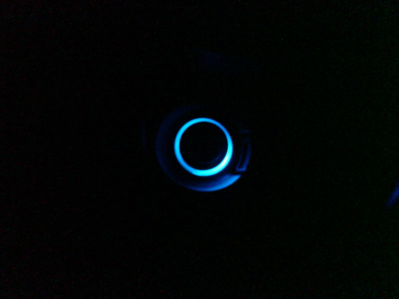

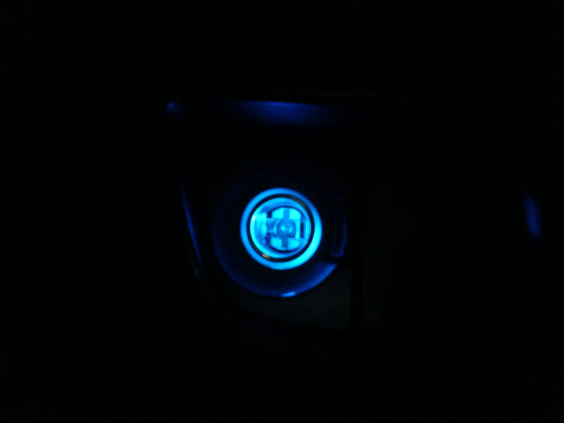

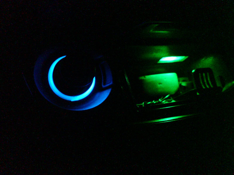

потихоньку меняю все лампочки накаливания на светодиоды
наскучил мне тут бледно зеленый цвет подсветки прикуривателя
колхозно подтюнил его
с прекуривателем:
без него:
ну и цвет подсветки пепельницы сменил
с прекуривателем:
без него:

Re: Accord `00 SiR (мечта :) ) » 10 окт 2011, 10:34
если в прикуривателе менять лампу на диод то всё колечко светиться не будет, только половина
сделал два диода один в родном месте, а второй на противоположной стороне
довольно ярко и приятно получилось

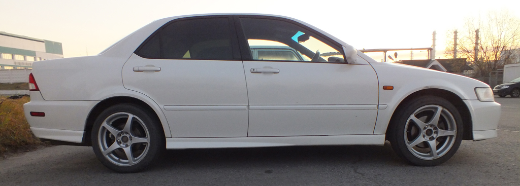

Re: Accord `00 SiR (мечта :) ) » 18 окт 2011, 14:41
решил обновить фотки... такая вот она сейчас.

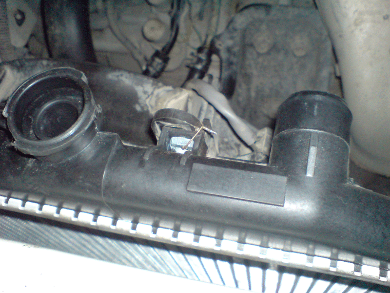

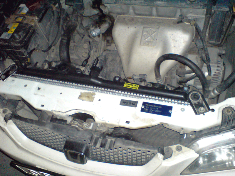

первое - потёкший у меня радиатор был, под заказ привезли тайвань SAT-овский в коробочке всё как надо.
старый вытащили более менее без проблем
ставим новый прикручиваем маленький вентилятор. всё тика в тику как в родной
а вот с большим проблема возникла во первых внизу в отверстия не встаёт мешает некая часть пластика долго не думал 5мм пилочкой сточили
встал нормально возникает вторая беда верхние отверстия вообще и рядом не стоят чтоб прикрутить
немного пошаманив добились небольшого рядом стояния отверстий но вкрутить болты не удалось
сделал на "казахскую сварку"
ещё одна проблема возникла с родной крышкой радиатора она никак не вставала на место, подточив покумекав вставили, с добавлением герметика всё окейно вроде.
вопрос намбер ван собственна: кто нить сталкивался с сими радиками? как боролись?
