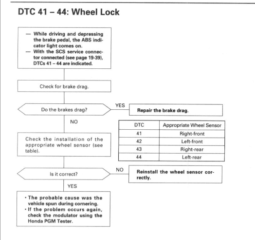

Начал курить тему абс, диагностика показала ошибку 44.
Букварь говорит что мое левое заднее колесо есть заклинено О_о
в общем есть мысль что поломался тама датчик абс и все такое - то есть тупо показания скорочти не идут на мозг оттого и такие мысли.
Думаю на выходных откатить заднее колесо о поколупаться чо там неедет )

Angel_of_Sorrow писал(а):Начал курить тему абс, диагностика показала ошибку 44.
Да подушки победил.
Самое интересно будет с 4WS ))
Говорят *бли много но оно того стоит )
так вот я все это к чему вел - если сдох датчик - а там я так полагаю стоит элементарнный датчик Холла - может у кого в загашщниках есть от пиленных ступиц ан6алогичный ?
