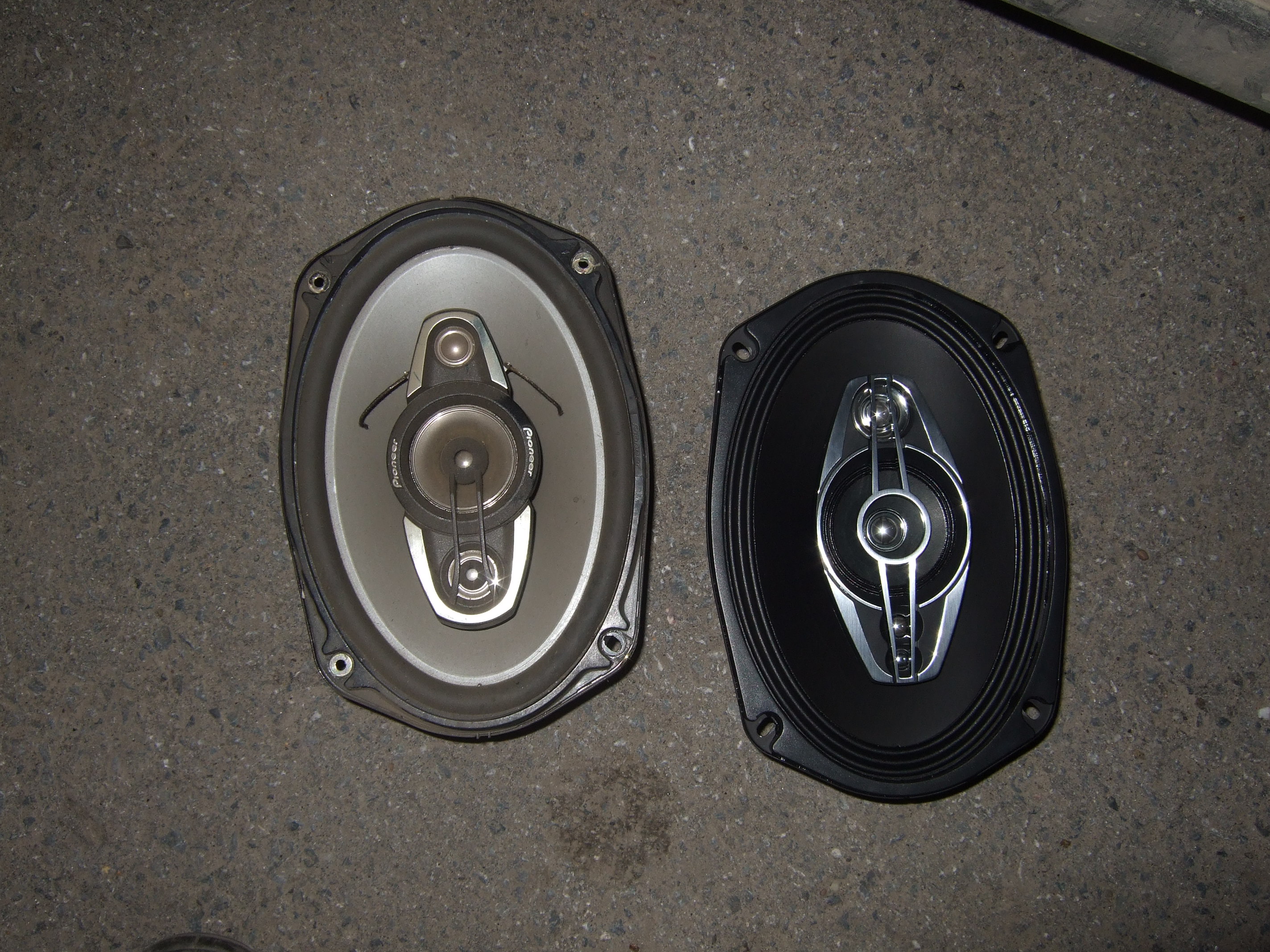

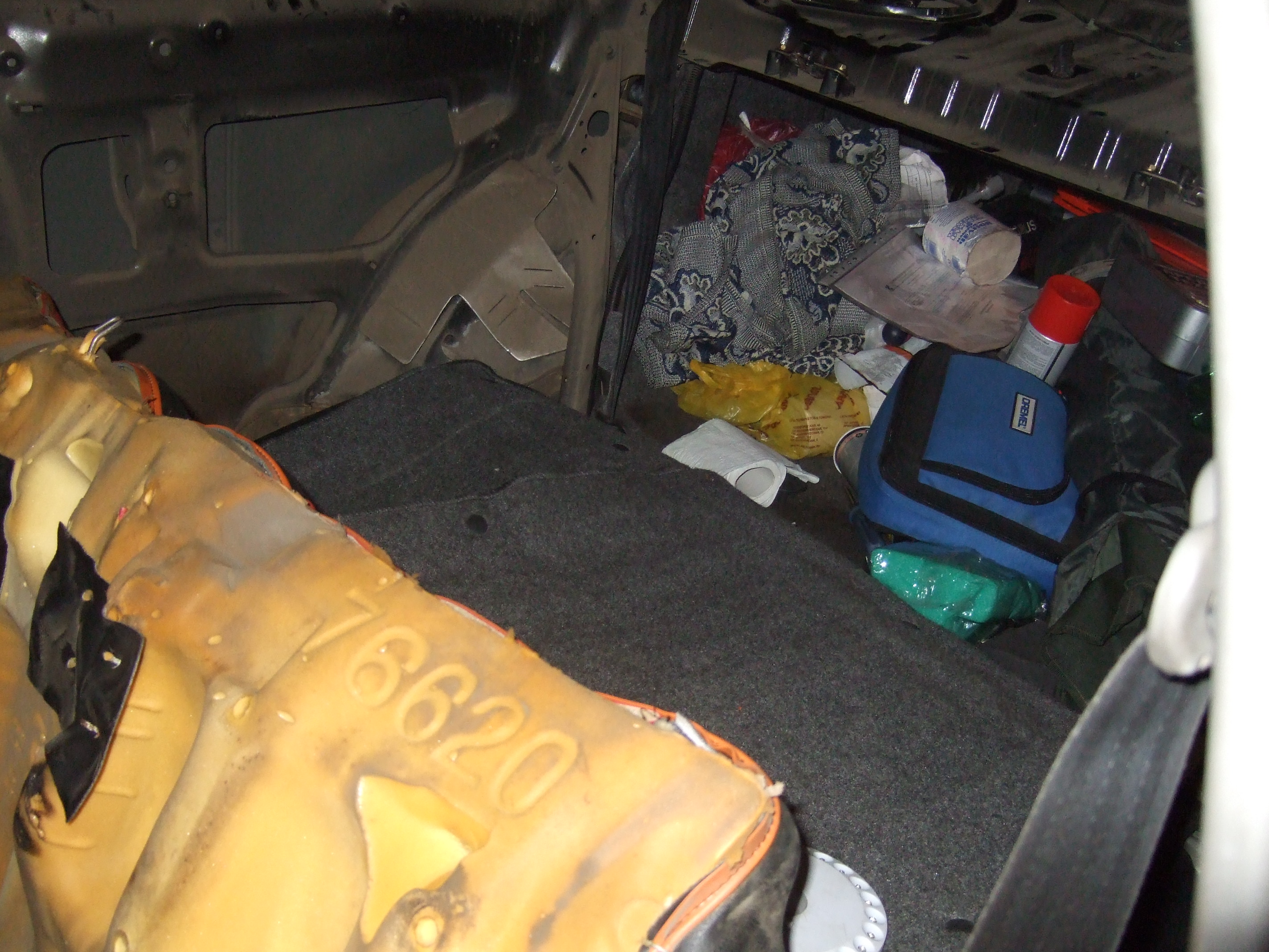

Разобрал салон и принялся менять аккустику. Поменял для пробы пионер на JVC, качество звука заметно ухудшилось. Поставил обратно пионер, но решил уточнить у знатоков что можно сделать с задней полкой чтобы качество звука стало более высоким.
Из доступных материалов есть вибропласт, сплэн и битопласт 5 и 10мм.
На данный момент думаю стоит ли проклеить середину железной полки вибропластом, и на пластик наклеить битопласт 10мм, либо наклеить на нижнюю часть полки (со стороны багажника) тот же самый битопласт но от оклейки пластика отказаться.
Есть смысл в такой оклейке, или нет? если оклеивать полку какой процент покрытия полки будет оптимальным. вес машины роялит, поэтому обклеивать стопроцентным покрытием не хочется.

чтобы стало клево - надо проклеить железо вибропластом, вырезать и намертво прикрутить к железу фанерную полку и поставить усилитель на динамики.

На счет усилителя слышал такую тему. но не знаю на сколько это соответствует действительности. На сколько усилок раскроет потенциал динамиков относительно обычной магнитолы?
и куда фанерную полку крутить не понял?
