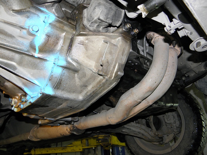

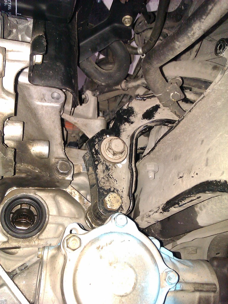

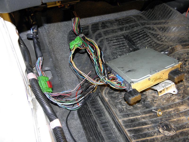

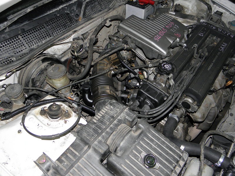

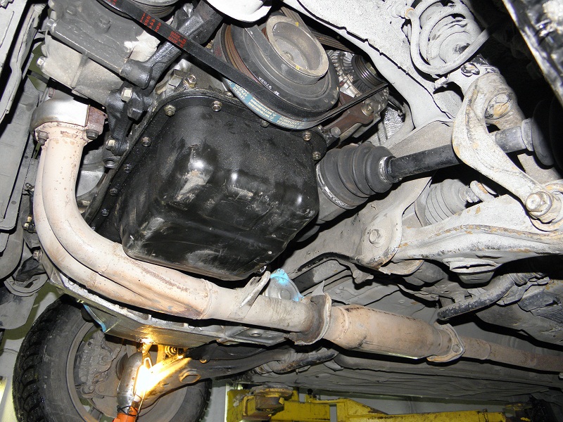

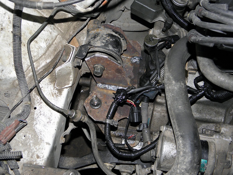

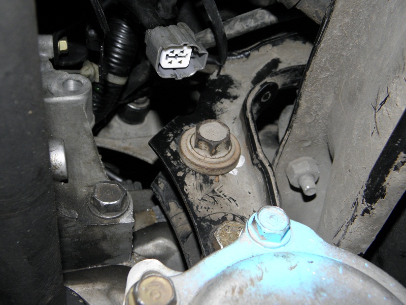

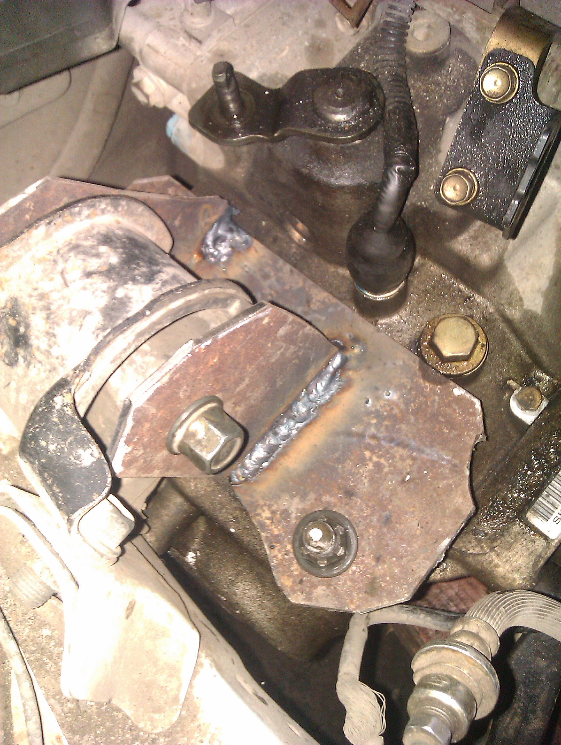

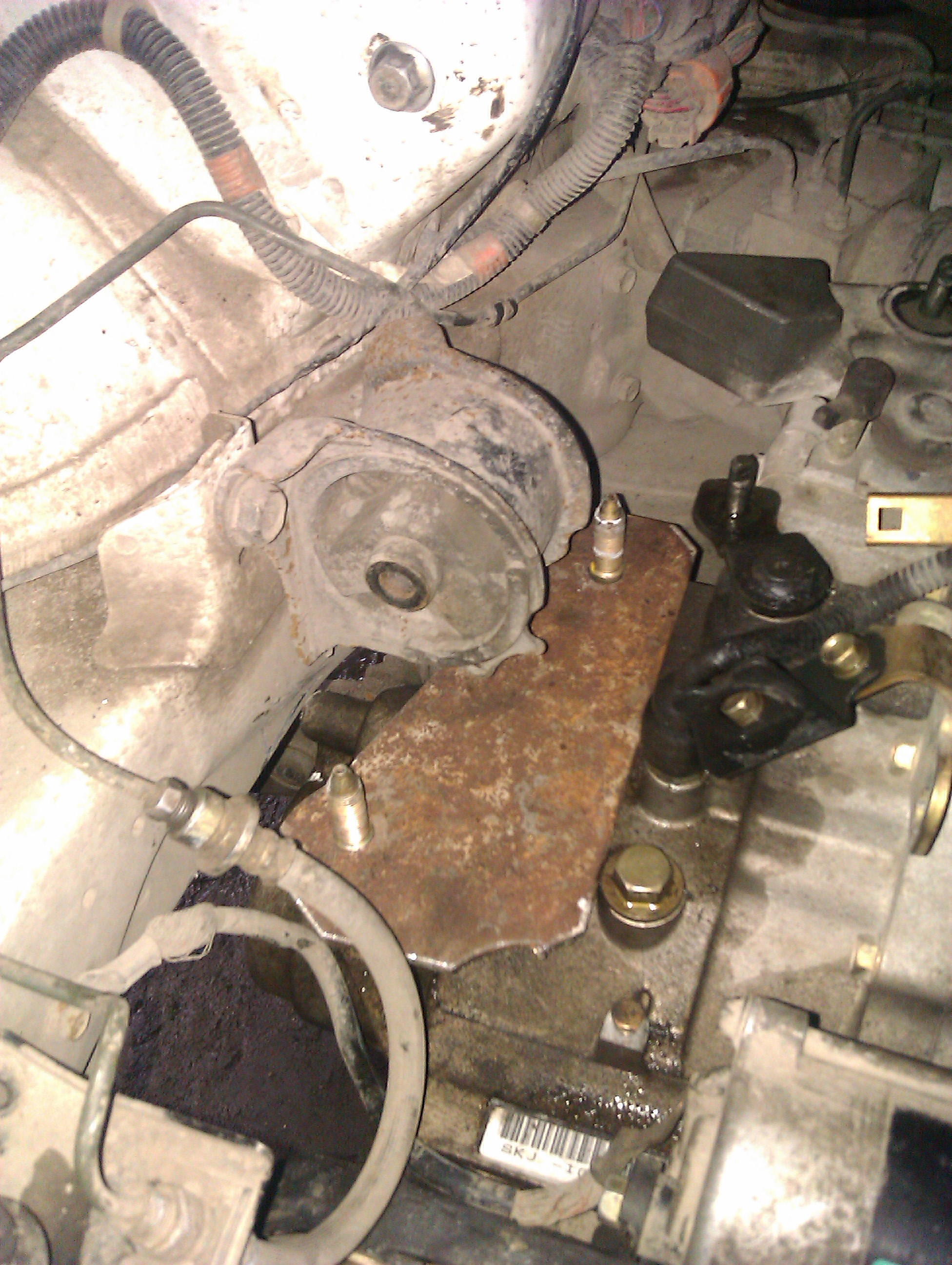

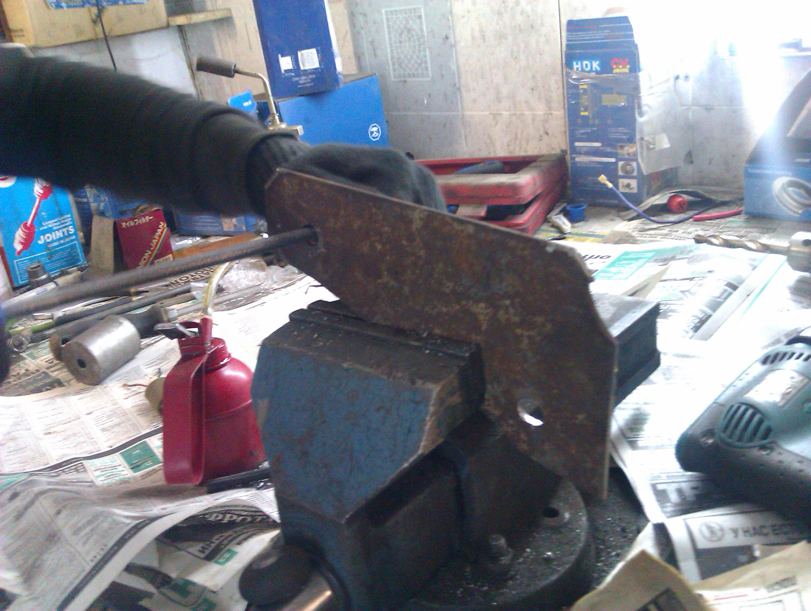

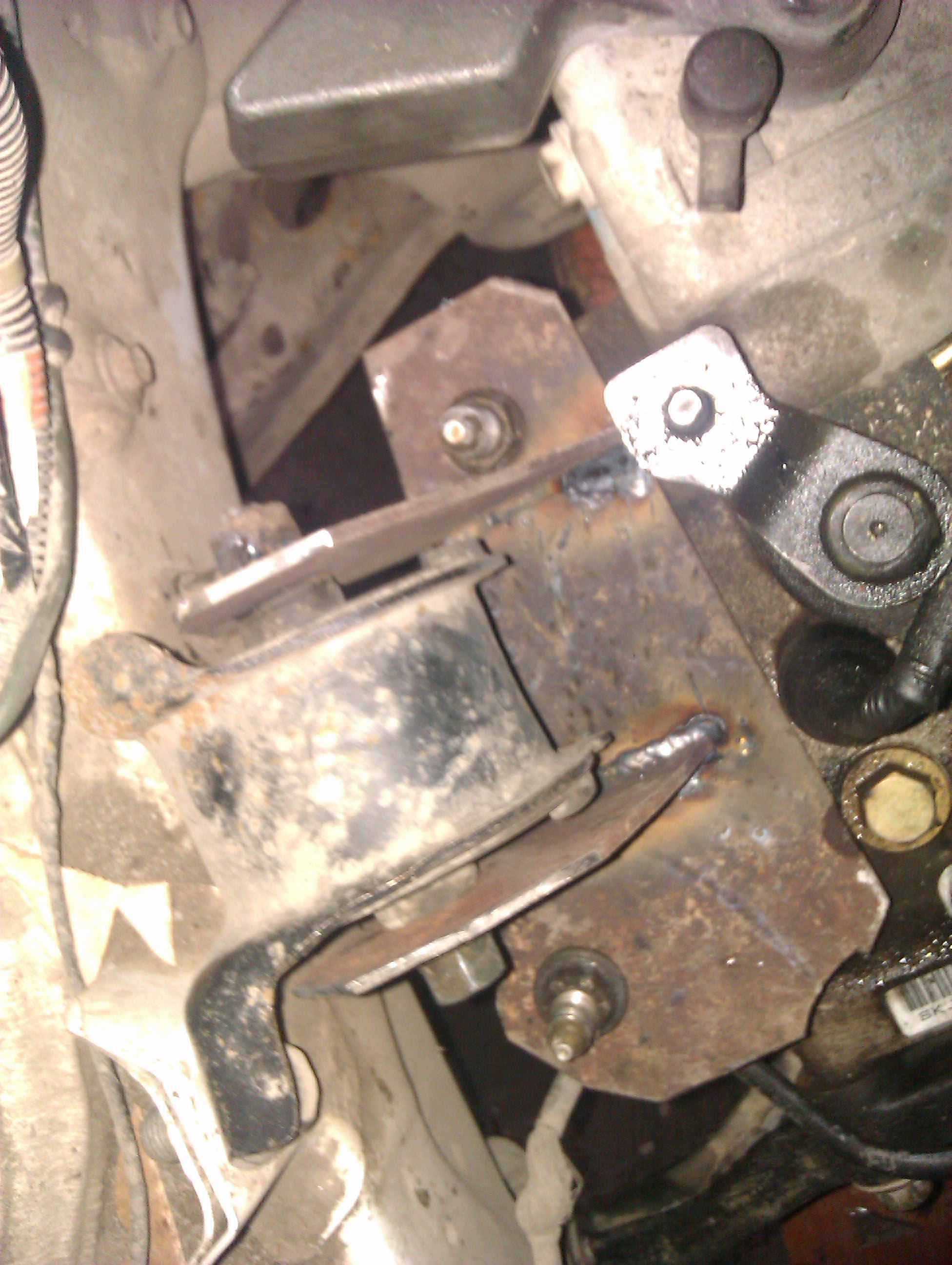

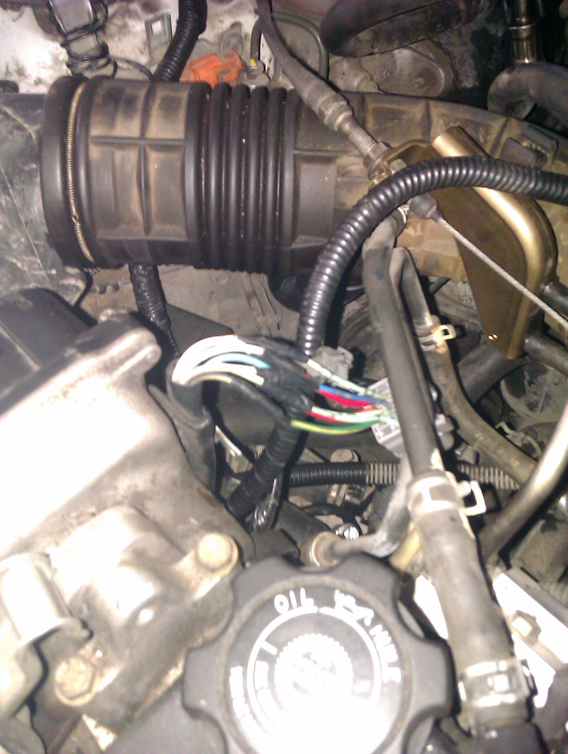

У Анисимыча весь процесс свапа оочень хорошо описан, поэтому покажу только отдельные моменты.
Самый большой гемор - это кронштейны и трамблер (на косе фишка была варварски откушена). Пришлось найти пару фишек: одни примотал к косе, а другую заменил на трамблере. Родной кардан ек5 оказался сантиметров на 10 длиннее. Теперь придется укорачивать. Привода у меня от интегры тайп р 1997 года с МКПП встали как родные и не потребовали никакой доработки. Маховик оттуда же. Мозг автоматный, который пришел с ДВС. Коса (моторная) тоже была вместе с ДВС. По размерам все встало как надо. Насос ГУР оставил родной от Д мотора ибо они идентичны. Компрессоры кондиционера тоже одинаковые. Что сука интересно, так это то, что мои штаны от Д16 встали как родные Только там нет места для лямбды )) Я давно сменил катализатор (после штанов) на пустую банку, а ней есть место под лямбду - туда пока и вотнул. Сегодня втекман подогнал нормальные штаны.
Фотки делал на телефон и поэтому большая часть просто шлак (
фотки смотреть снизу вверх ))
Эдуард младший (ака Пашка) за любимым делом
Начало изготовления правого верхнего кронштейна
конечный продукт
конечный продукт
новые фишки трамблера
заднему кронштейну от Д мотора тоже досталось
