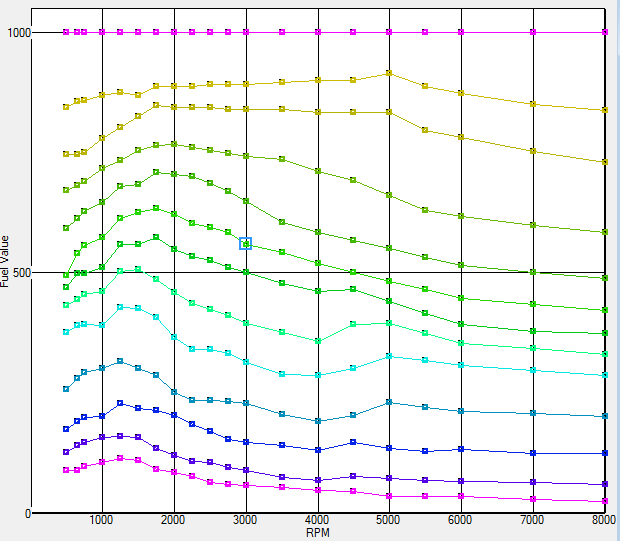

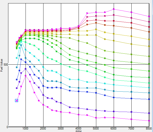

машина ездит. потихоньку борюсь с детскими болезнями и пытаюсь настраивать на дросселях.
последнее дело ваще неизведанное. оказывается хондата не умеет как кром делать гибридные карты, чтобы скажем до разряжения 0.6 топливо считалось по мапу, а выше по тпс. так что прошивка будет полностью настроена по тпс.
чтобы заставить машину хотябы болеменее ехать пришлось нехило попарится. как оказалось бейсмап на дросселя от хондаты имеет мало что общего с реальным миром.
первый это бейсмап хондаты на дросселя, ниже то что в итоге получилось у меня и на чем можно реально ездить. это естественно не оканчательный вариант, это то что за полтора часа сейчас накатал. полную тапку ещё ваобще не трогал.
