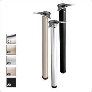

anisimch писал(а):любая тонкостенная от 40 мм, длиной сантиметров 20 хватит
а если использовать мебельную фурнитуру?
Есть моного всяких труб-опор
стоят недорого ....например у Баскакова в меб. фурнитуре на Елизаровых

такая подойдет ага, надо будет заехать.

я завтра у мебельшиков наших спрошу, наверняка есть огрызки. Только подозреваю - варится она херовасто )

Аргончиком аккуратненько должна нормально привариться)

нормально она варится, у меня "каткиллер" из ножки стола сварили :))
уже купил за 150 рублёв насадку на глушак которая представляет собой трубку из нержи d=50, l=150 ммю
