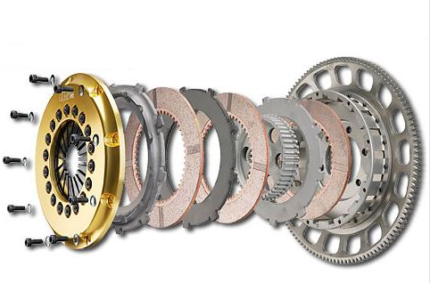

может впарить тебе OS Giken вот такой (для Б-моторов)?

marsel331 писал(а):может впарить тебе OS Giken вот такой (для Б-моторов)?
больше 10-12 тыщ я не потяну

она что 3х дисковое???? ты с ума сошел)))

f20b писал(а):она что 3х дисковое???? ты с ума сошел)))
а ты сейчас какое хочешь ставить?
Honda Civic Ferio E-EK5 В20В 4WD TypeRTi 1997г.в. МКПП

незнаю,сколько денег хочеш?Клатчмастер керамика

f20b писал(а):незнаю,сколько денег хочеш?Клатчмастер керамика
ваще 15, но тебе и 12 можно
ты загугли, на ютубе есть видос с этим сцеплением. Есть побочный эффект - звуки пипец :)
