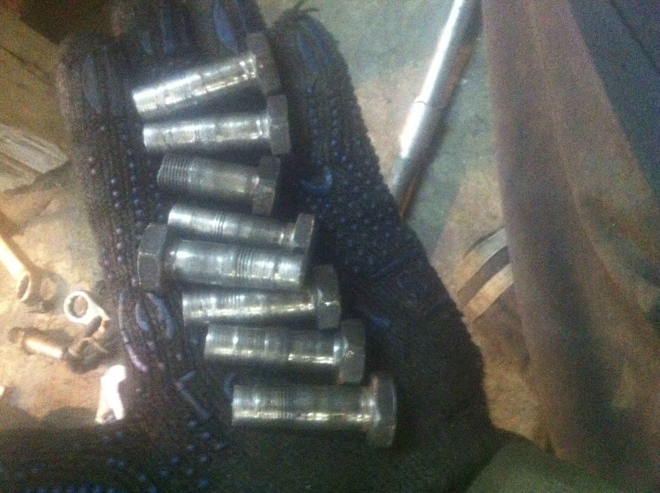

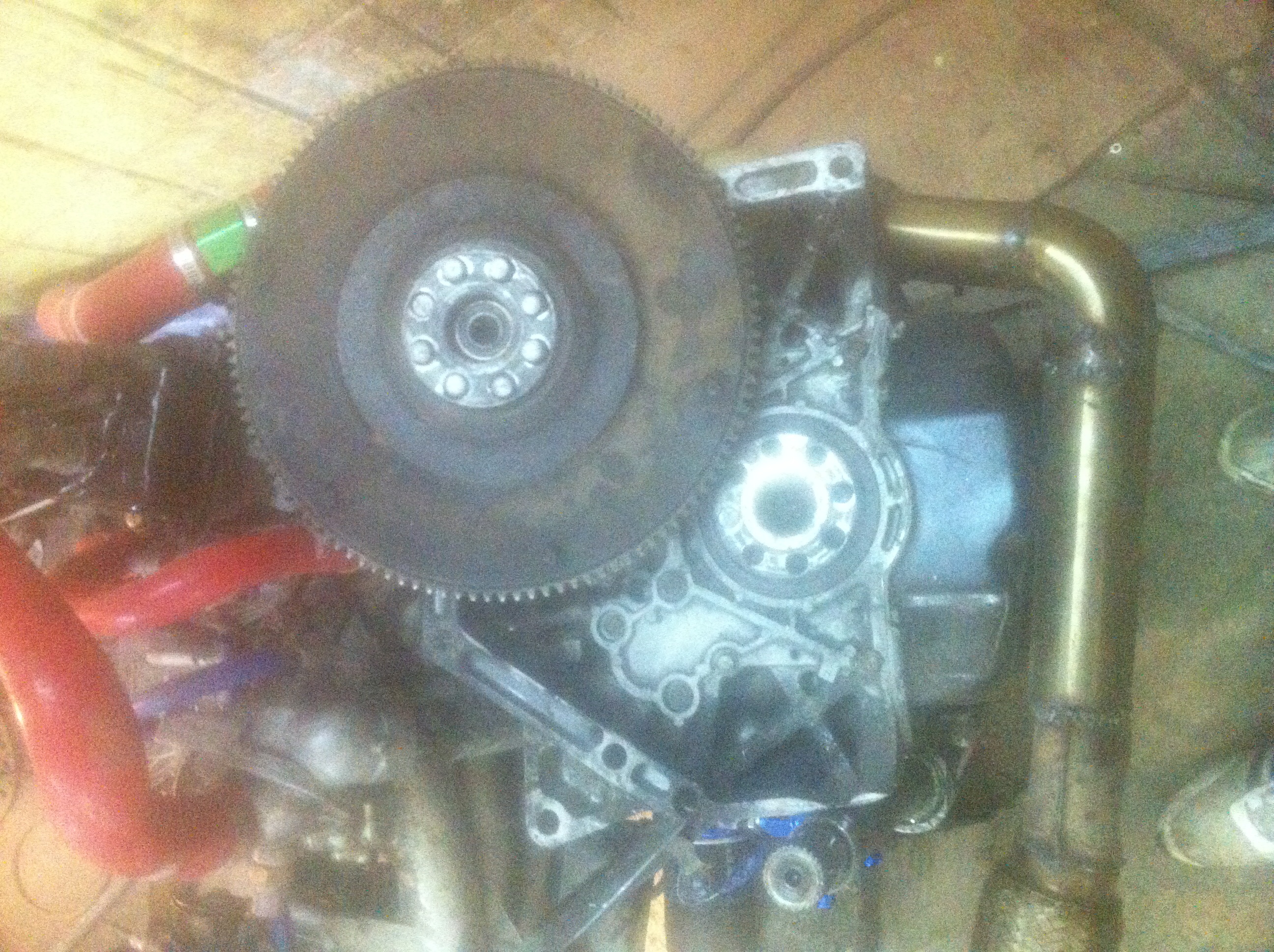

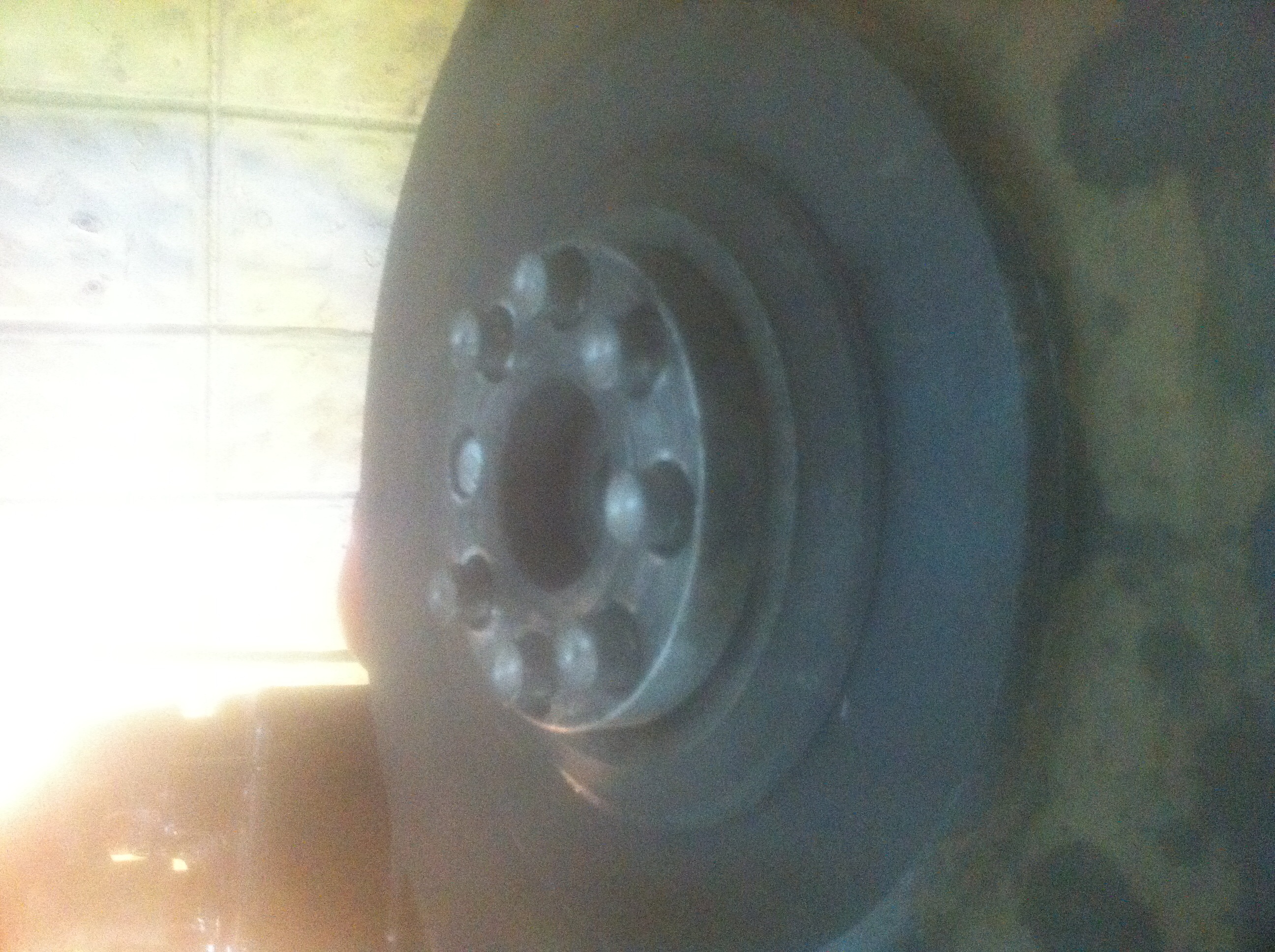

ароче после 3х стартов оторвался маховик от колена причина изготовленные сырые болты заказали новые с цементацией а также изменили форму проставки на коленвал для его баланса ждем.

вот это жэсть как она есть

Сурово пистец

Такс прибыло пополнение. Изготовлена новая проставка с кантиком между маховиком и коленом,сегодня заберу болты и буду собирать все это дело, также купил оригинальные резинки на форсы от ГТТ,диаметр их меньше по диаметру чем хондовские и проваливатся будут полюбому, поэтому думаю возьму поксипол замажу наглухо а потом засверлю нужный диаметр вл впуске

Ни 1 резинка на форсы не надевается, хондовская проваливается на форсунке,сток от 3с проваливается во впуск, кароче чо сделал взял резинку от 3с обточил под нужный диаметр и мазнул хорошенько стекольным герметиком теперь все держится-=)Rider_race писал(а):f20b писал(а):Такс прибыло пополнение. Изготовлена новая проставка с кантиком между маховиком и коленом,сегодня заберу болты и буду собирать все это дело, также купил оригинальные резинки на форсы от ГТТ,диаметр их меньше по диаметру чем хондовские и проваливатся будут полюбому, поэтому думаю возьму поксипол замажу наглухо а потом засверлю нужный диаметр вл впускепрости, не удержался...
