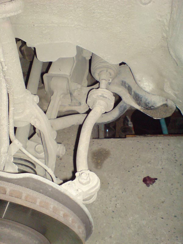

после встречи с бордюром, замена тяг рулевых (давно запланированно было) ну и на развал схождение
небольшой фото-отчётик может кому полезно будет.
сам впервые делал....

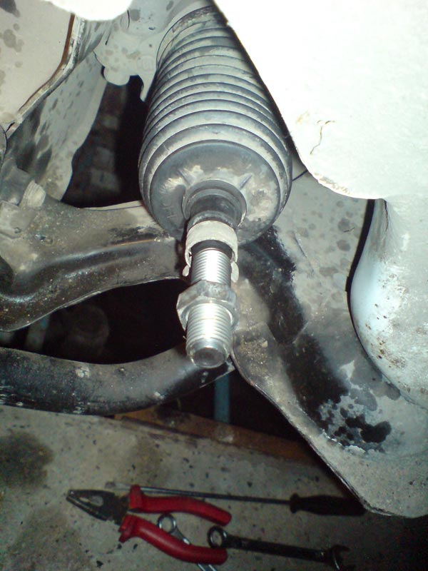

поддомкрачиваем, снимаем колесо

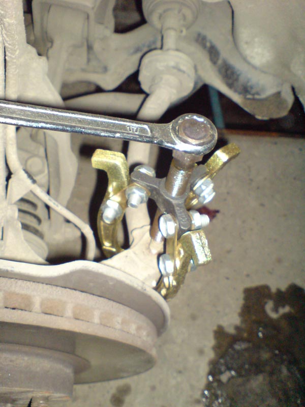

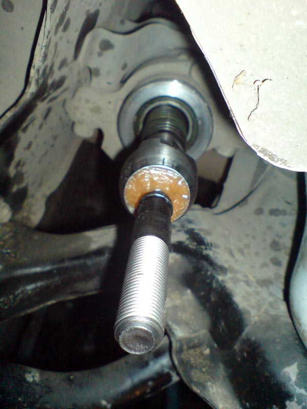

сьёмником выпрессовываем наконечник из ступицы, предварительно ослабив контр-гайку на тяге, но сильно её не откручивал а обратно к наконечнику дабы замерить растояние на сколько был закручен наконечник на тягу.
наконечник снят, замерил штангинциркулем растояние до гайки

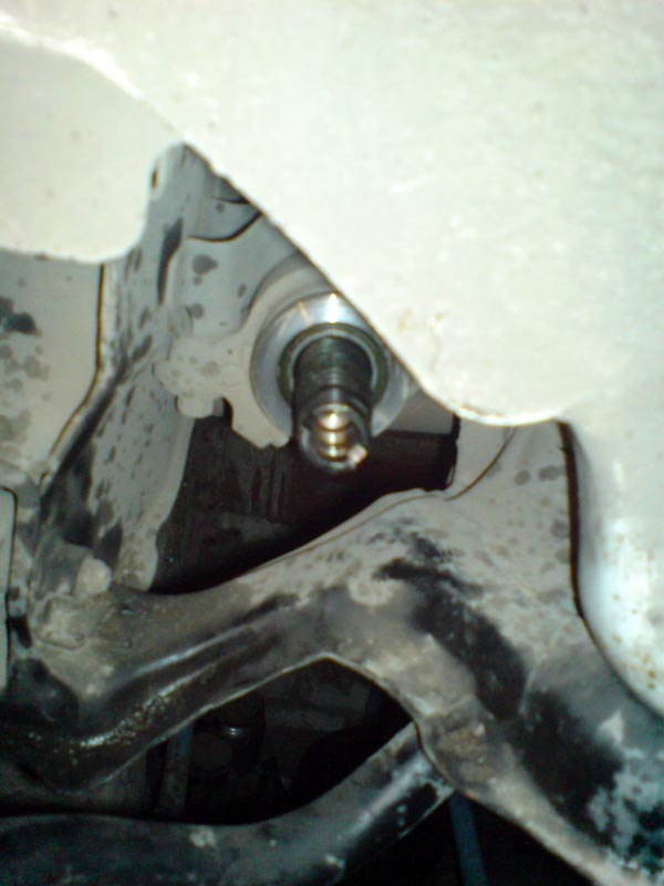

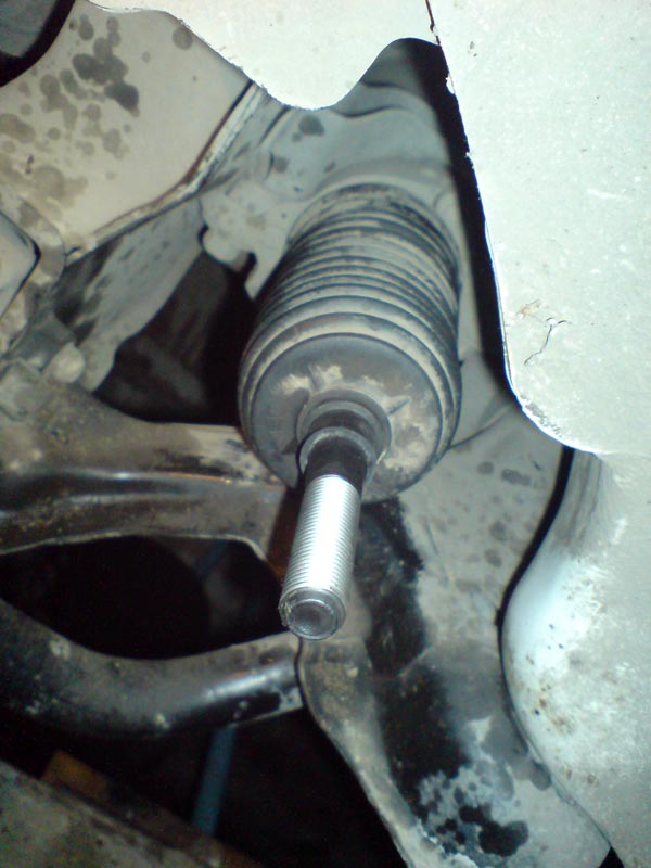

снимаем хомуты с пыльника и аккуратно его сдёргиваем, по библии рекомендуют резьбу обмотать скотчем дабы не повредить узкую часть пыльника(как при снятии так и при установке), скотча не было под рукой аккуратно снял так.
далее самое наверное муторное снятие самого наконечника... не сфотал провозился много...
нужен ключ на 32 для снятия тяги и для удержания не помню уж какой... не знаю может кто посоветует как это проще снимать но как то у меня чрезмерно муторно получилось выкрутить тяги подлезть тяжело там, гинекология целая...

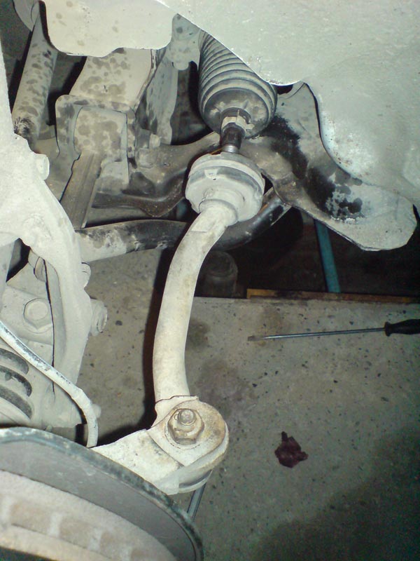

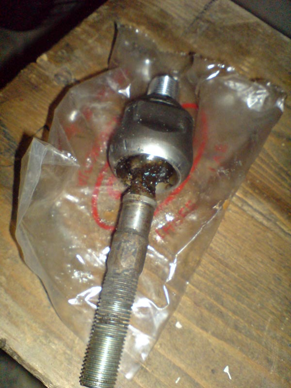

старая тяга
новая на месте
пыльник
накручиваем гайку на замеренное растояние, далее наконечник до упора гайки, даже чуть чуть дальше и затягиваем
наконечник в ступицу
и вторую сторону всё так же.....
