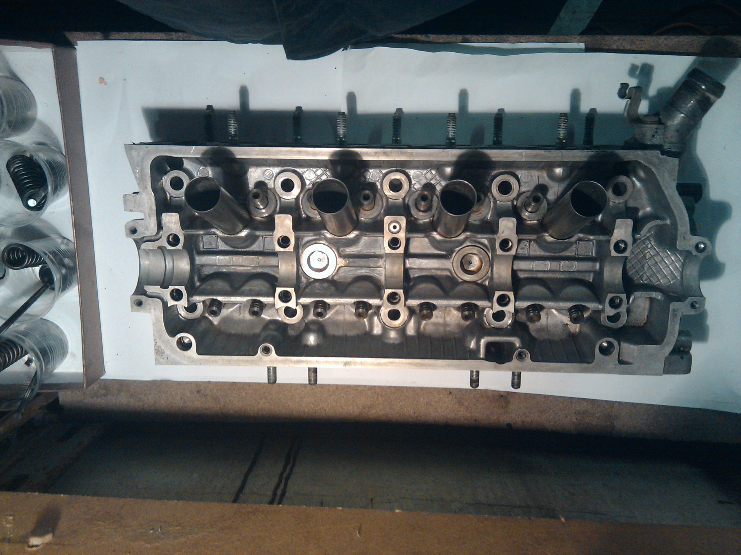

Потихоньку продолжасю сборку.Дошел до ГБЦ.

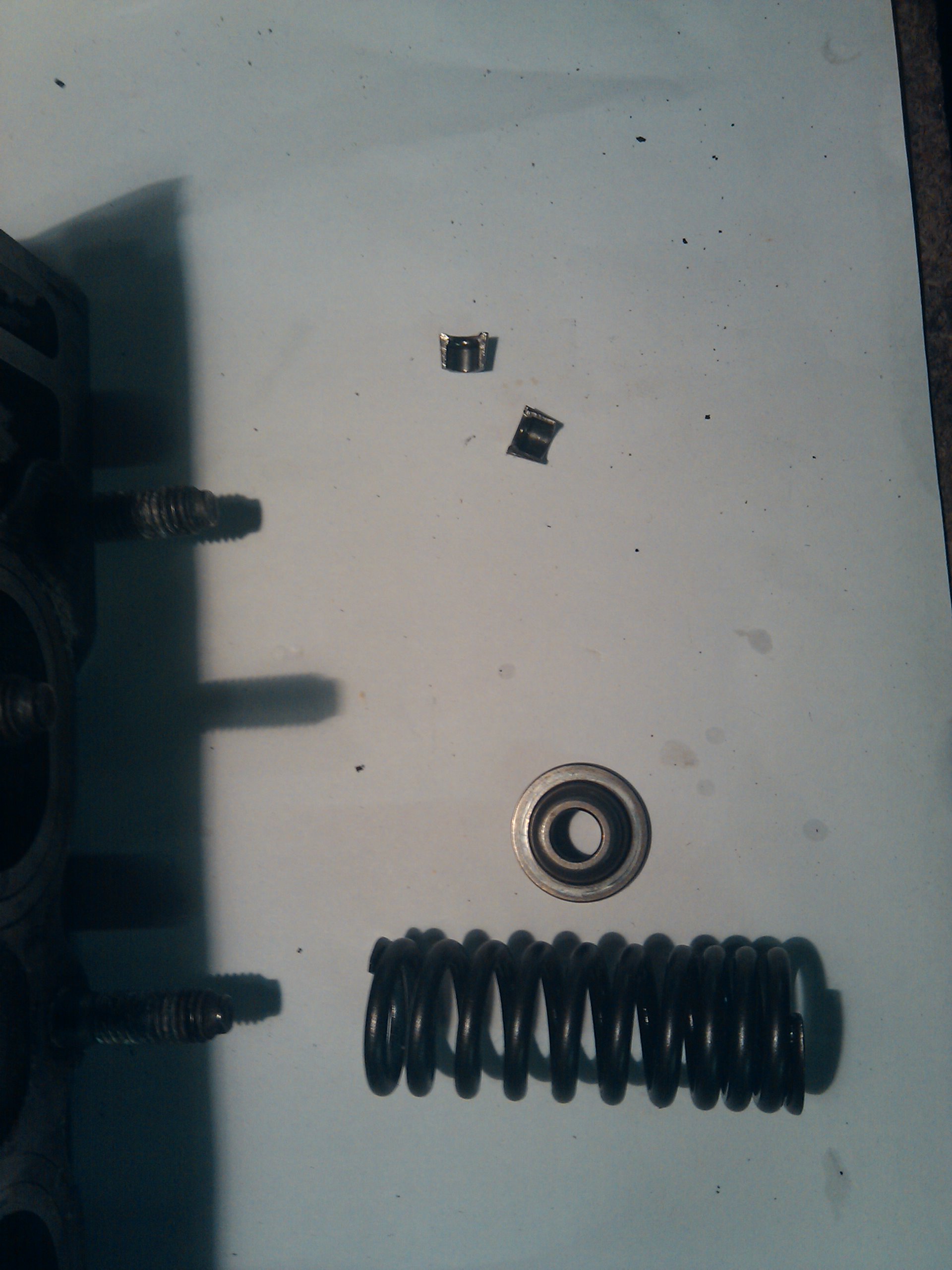

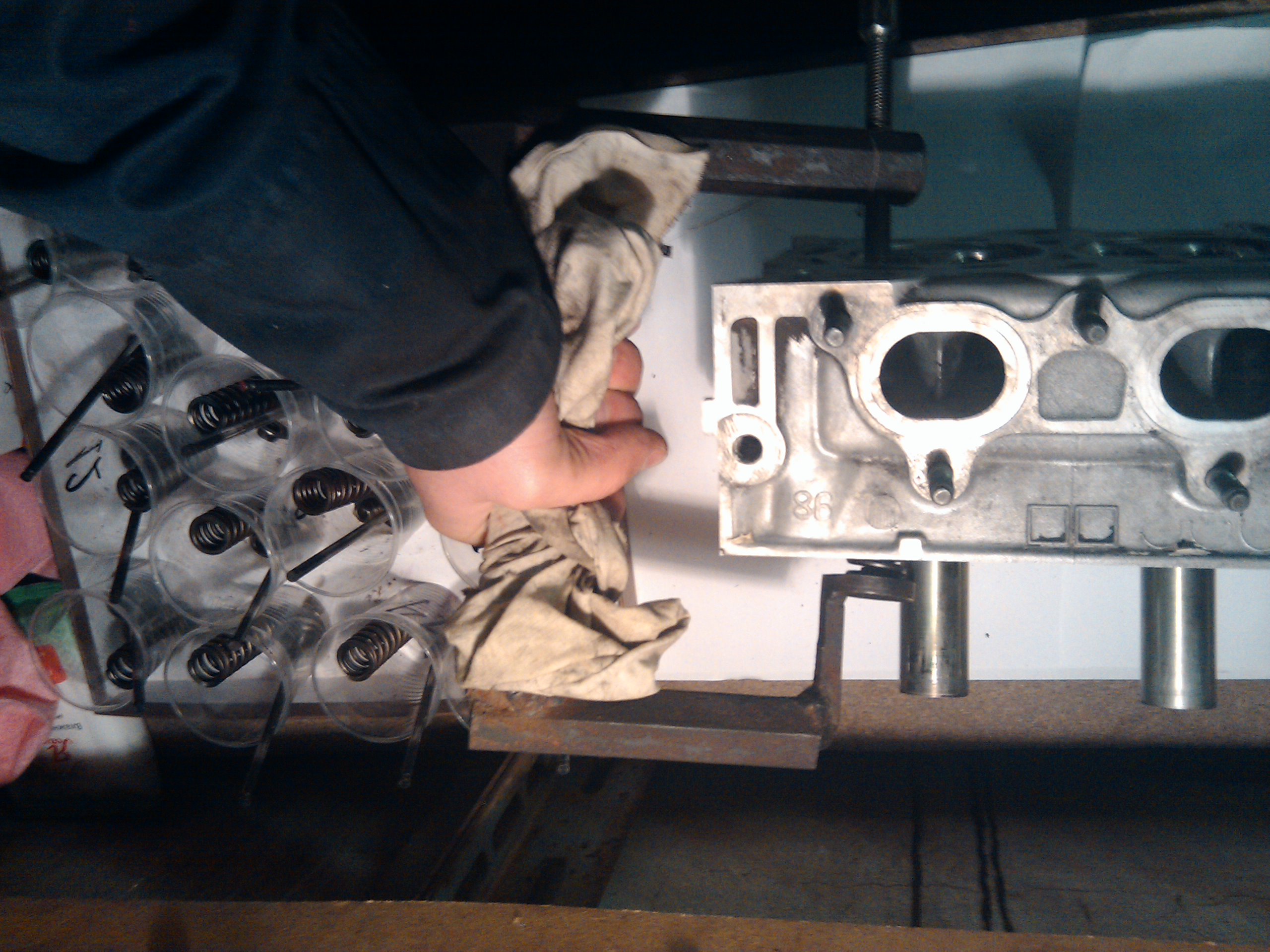

Засухариваем с помощью спец приспособления или кто как умеет.
Пружина(частыми витками к основанию или метками краской к вверху), вверхняя тарелка и два сухарика.

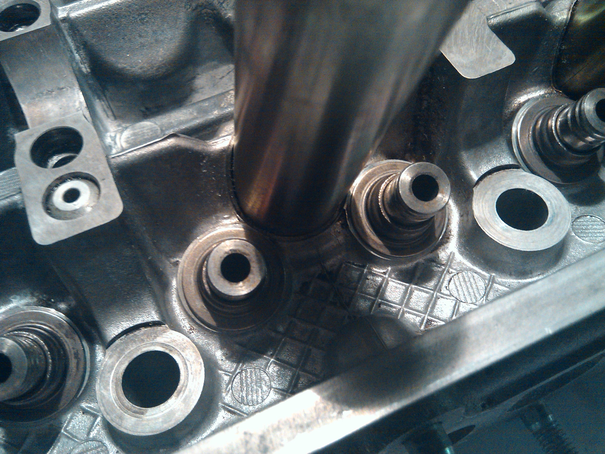

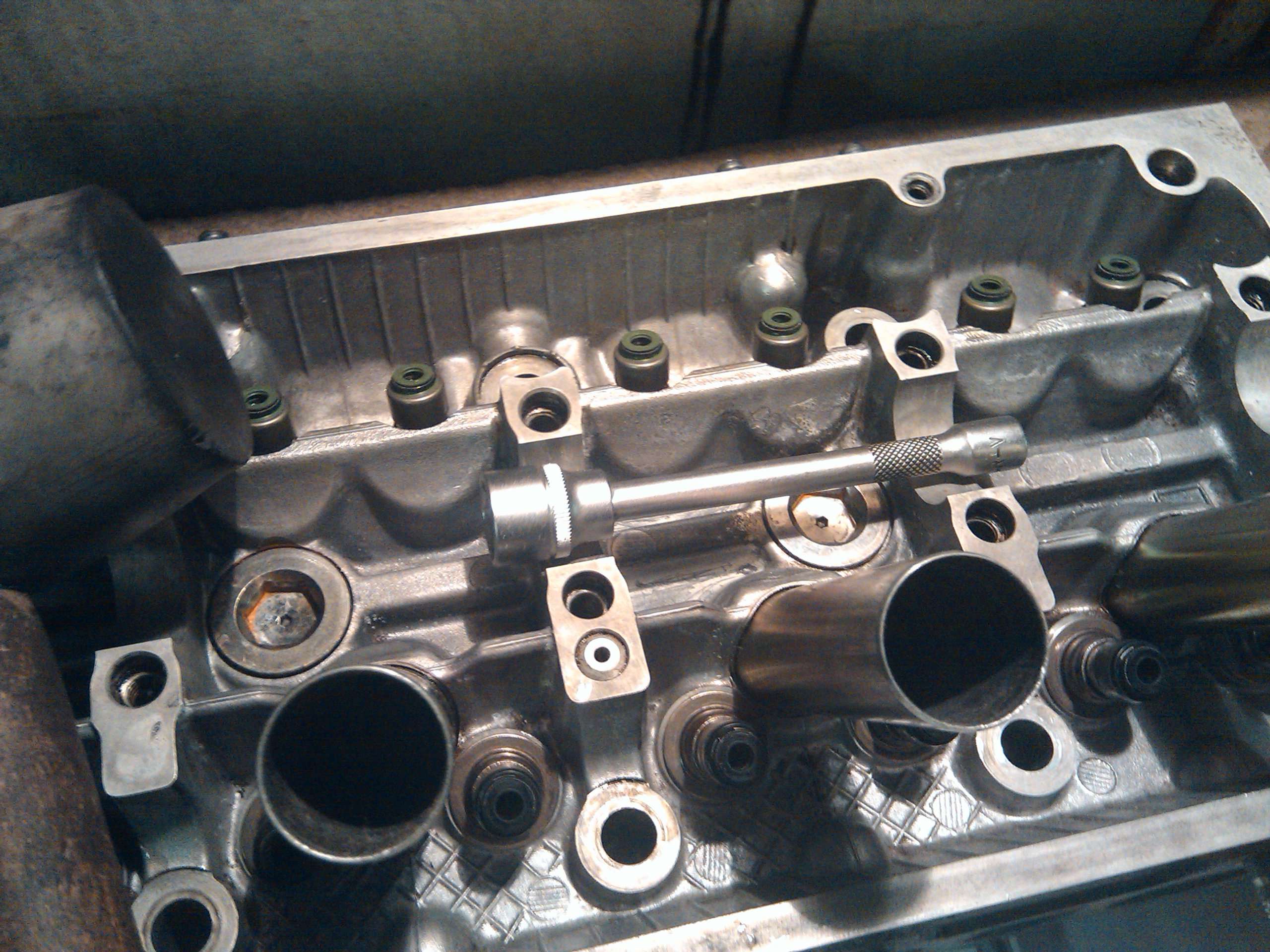

Ставим новые маслосьемные калпочки, с помощью насадки и резинового молоточка.

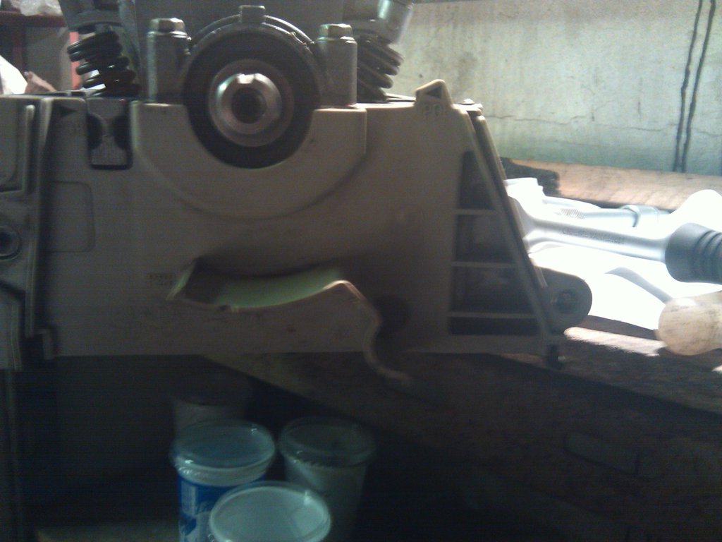

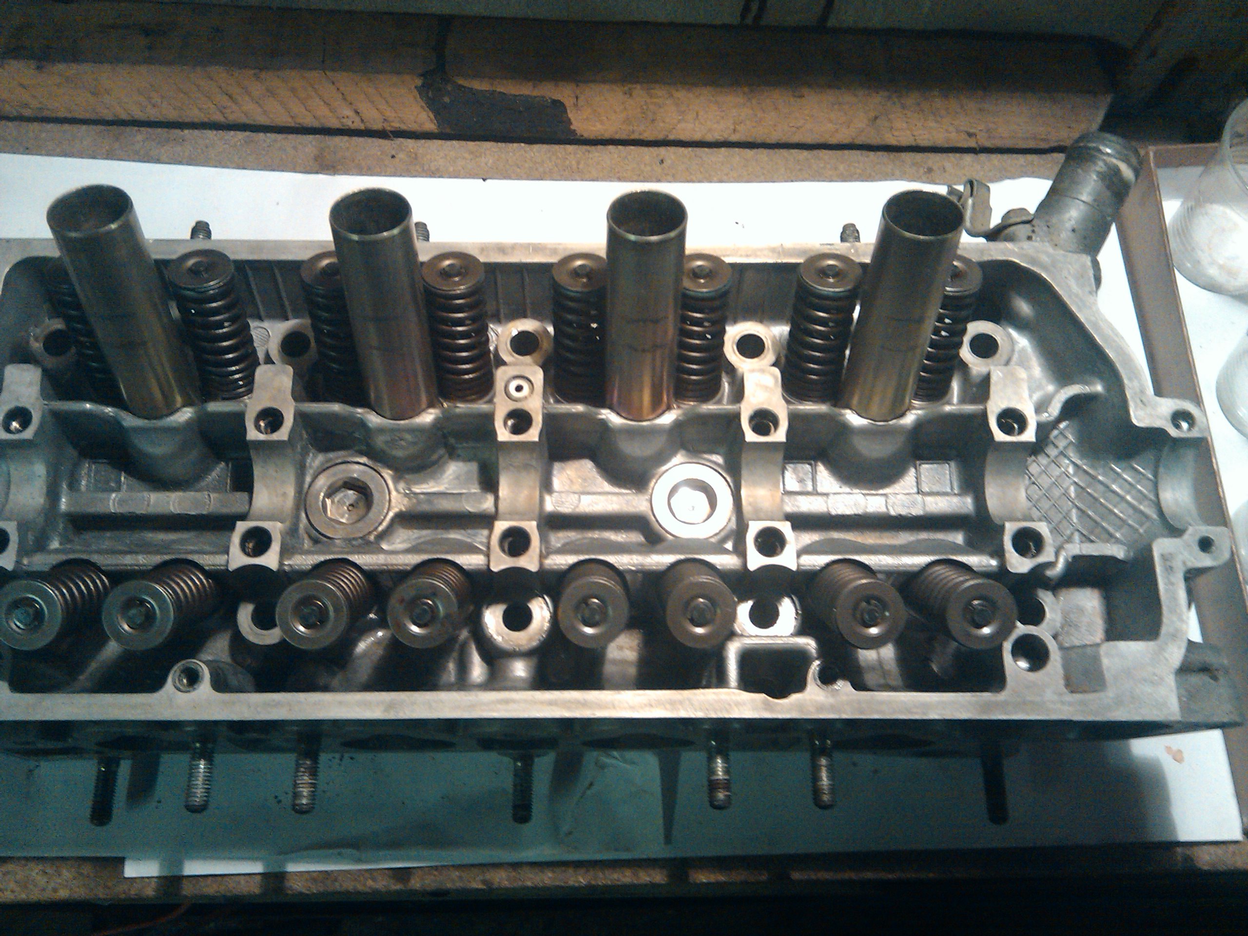

Берем ГБЦ

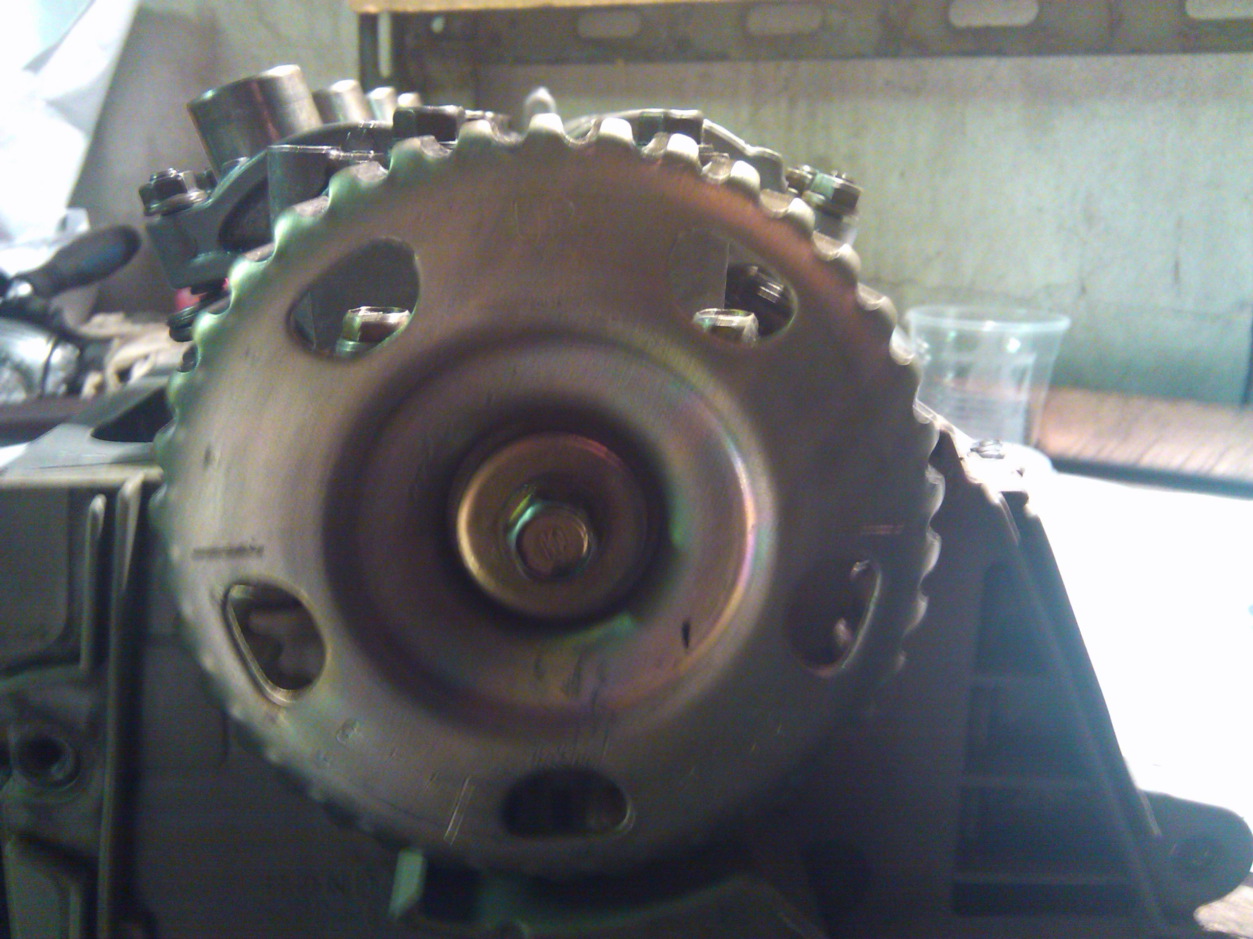

Продолжаем
Ставим шкиф распредвала, чемнибуть фиксируем и затягиваем на 37Н.м

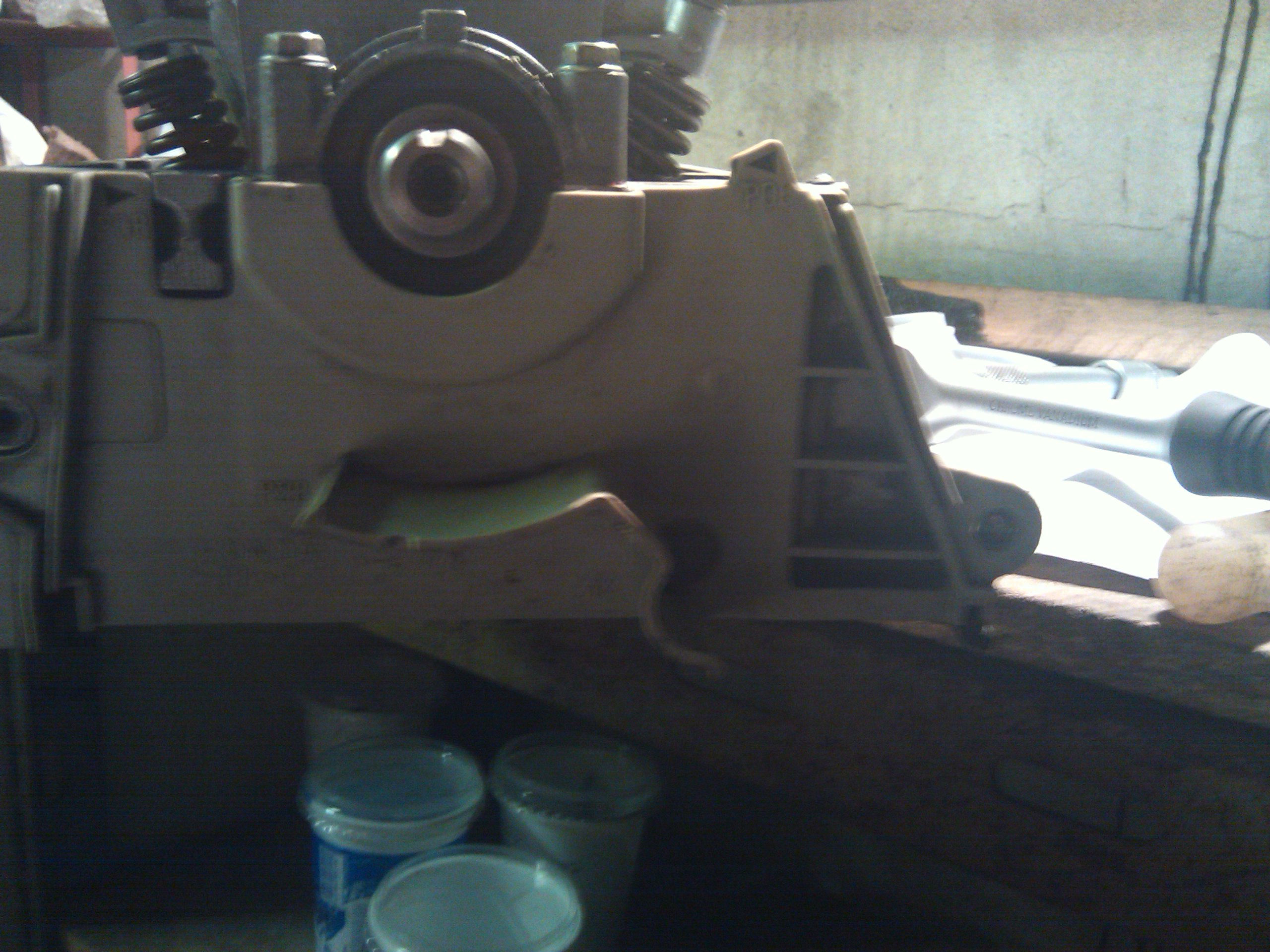

Не забываем прикрутить пластиковую защиту

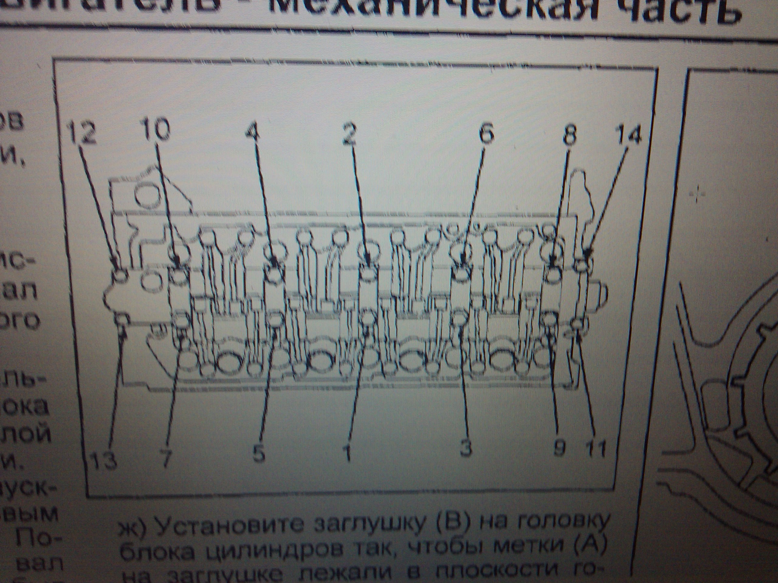

Последовательность

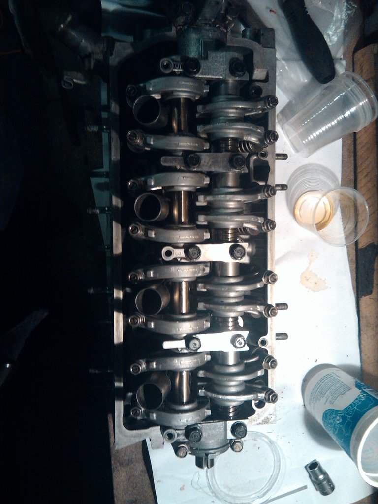

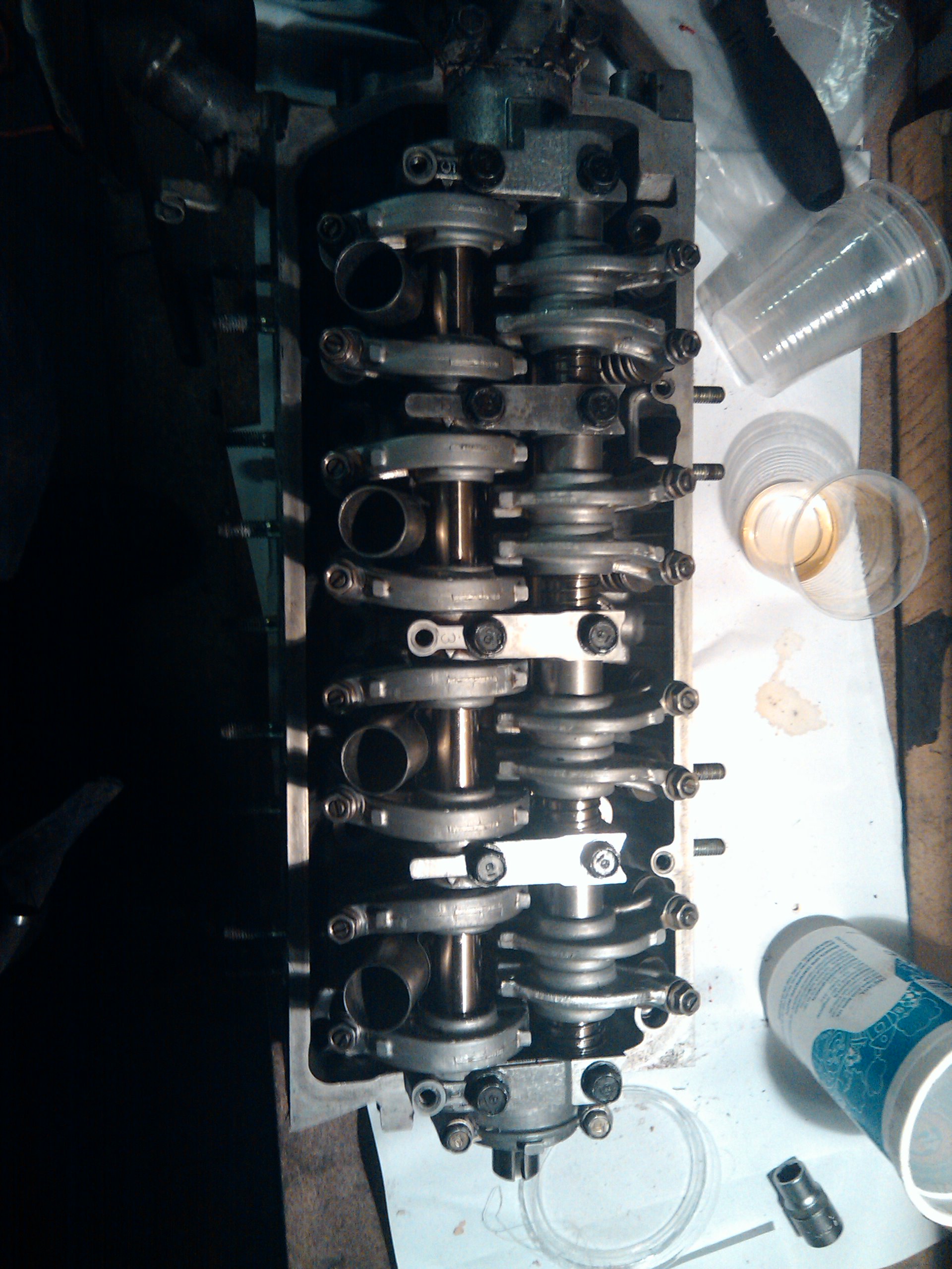

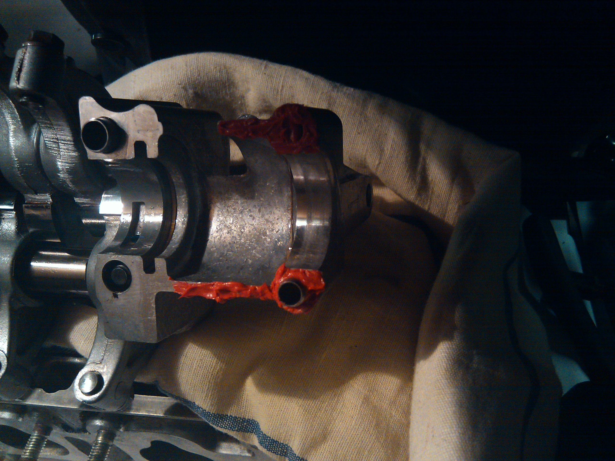

Ставим сиситему коромысел и в определнной последовательностью и усилием затягиваем в два прохода.

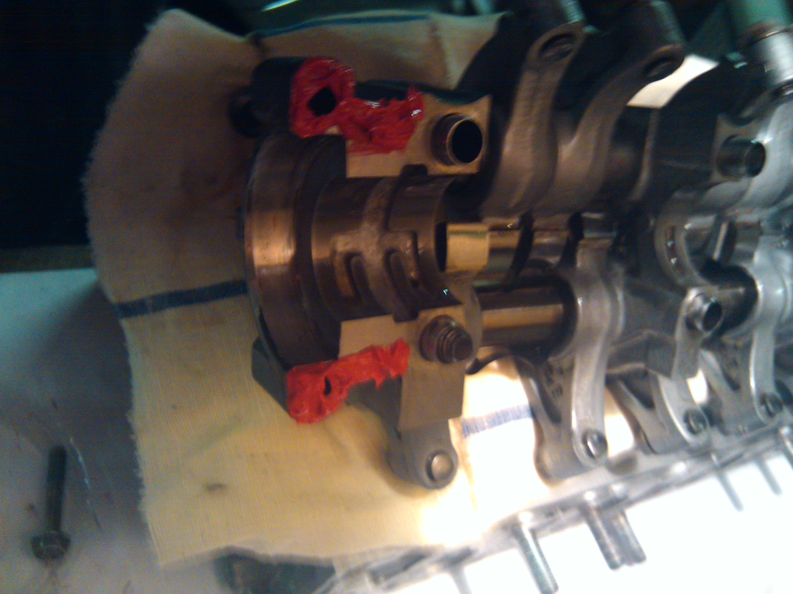

Берем систему коромысел и наносим герметик по букварю

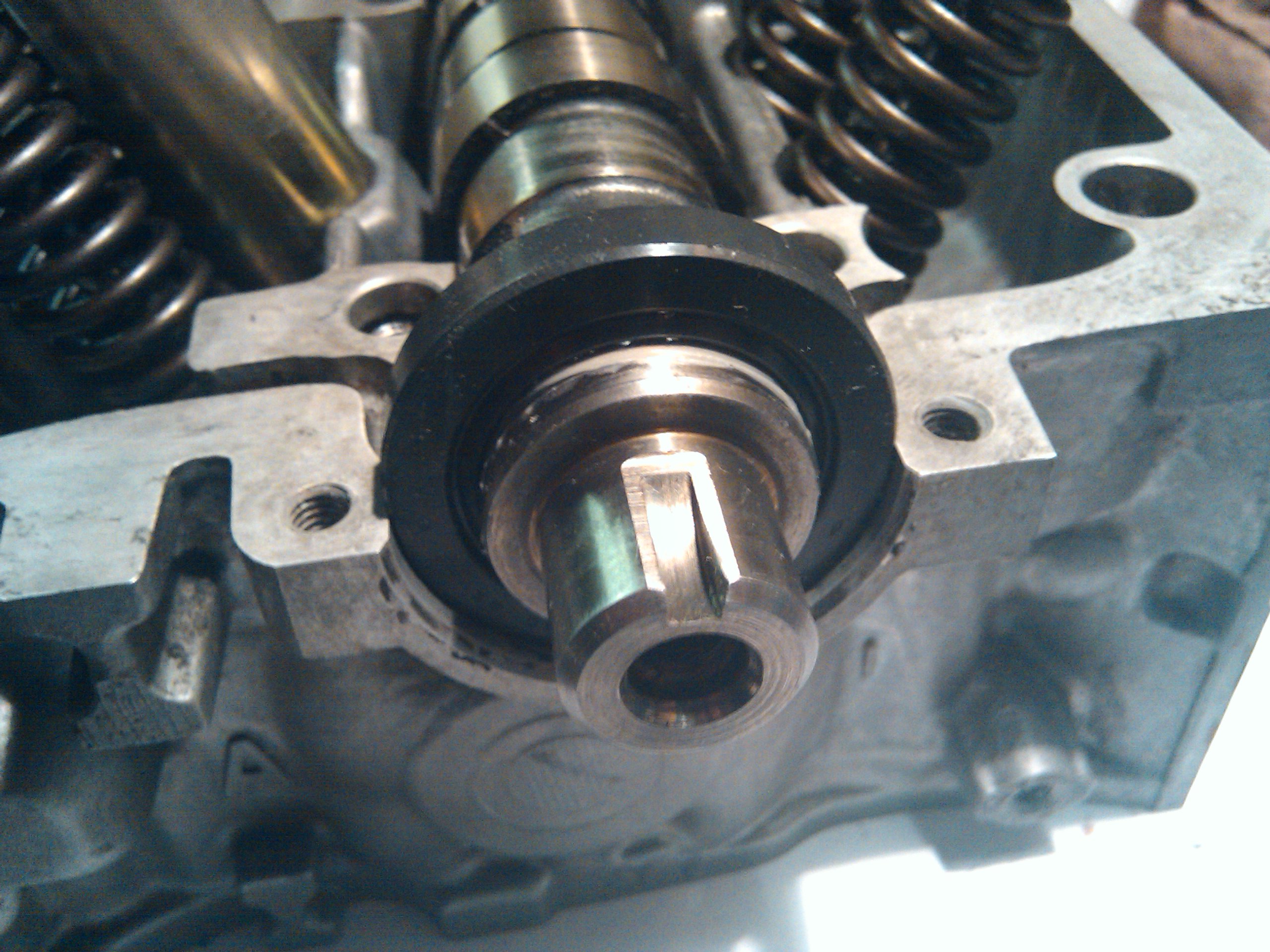

Не забываем поставить сальник

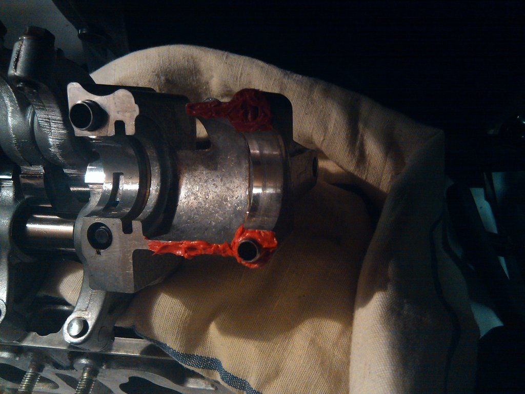

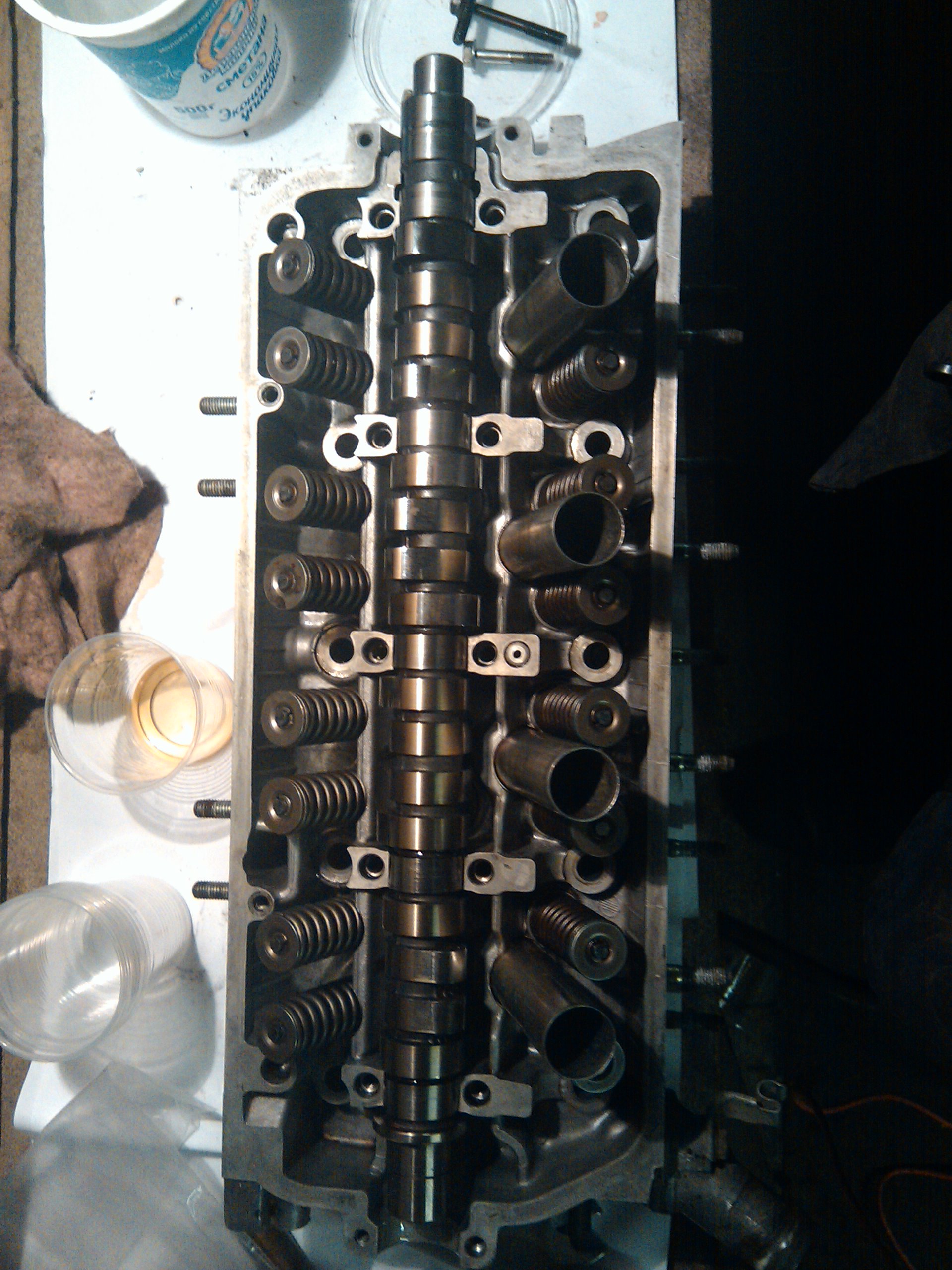

Укладывам распредвал, предварительно смазов маслом места трения.

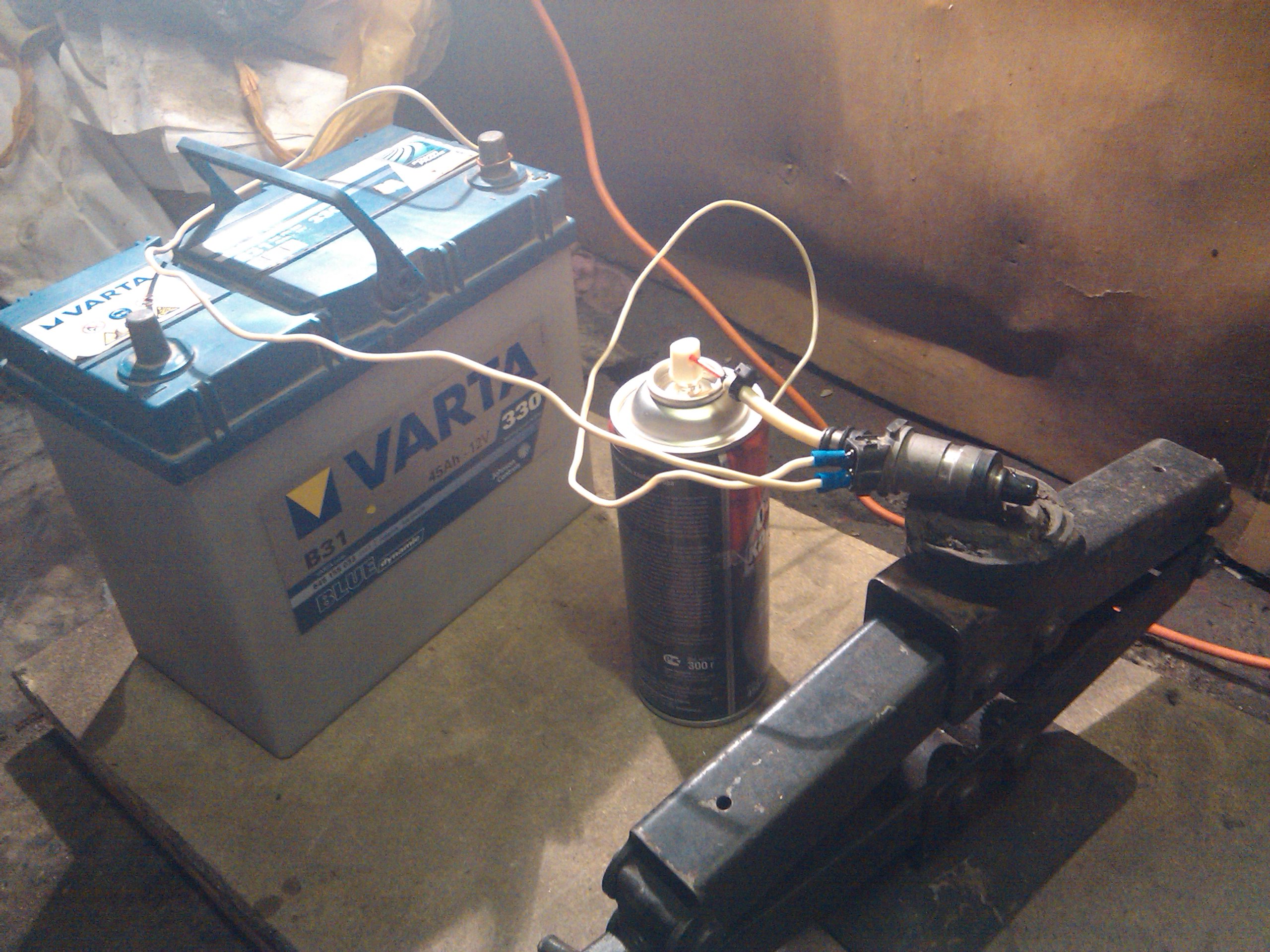

Еще мжду делом, решил прочистить форсунки. Для это нужно приобрести спецжидкость (обязательно спрей с пипкой) для очистки инжектора или карбюратора. С помощью шланга или трубочки соединяем пипку болнчика с форсункой. Соединение должно быть плотным, чтобы создовалось давление. Дальше все просто соединям клемы форсунки с аккумулятором (+к+, -к-). Создаем давление жидкости на форсунку и попеременно начинам замыкать контакт чтобы форсунка открылась. Я делал открыте 5 сек, потом перерыв секунд 5 и т.д. 10 раз. Затем форсунку откладываем и берем следующию. Прогоняем так в два круга.
Фото конструкции.

30 окт 2012, 14:59
я для такого брал питание с зарядника на нокию, вроде проще было
