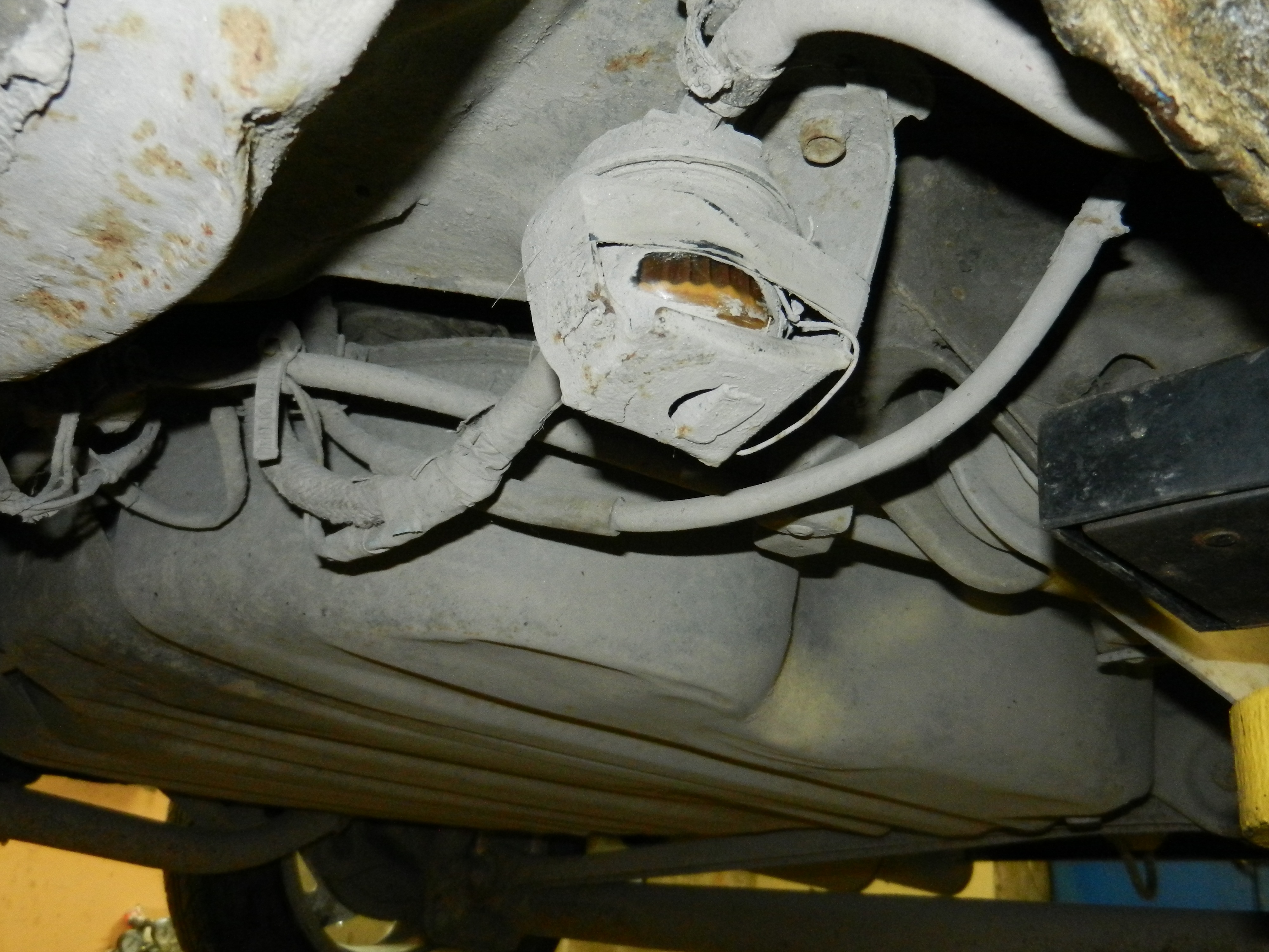

Подтвердили наличие. В понедельник поеду заберу.

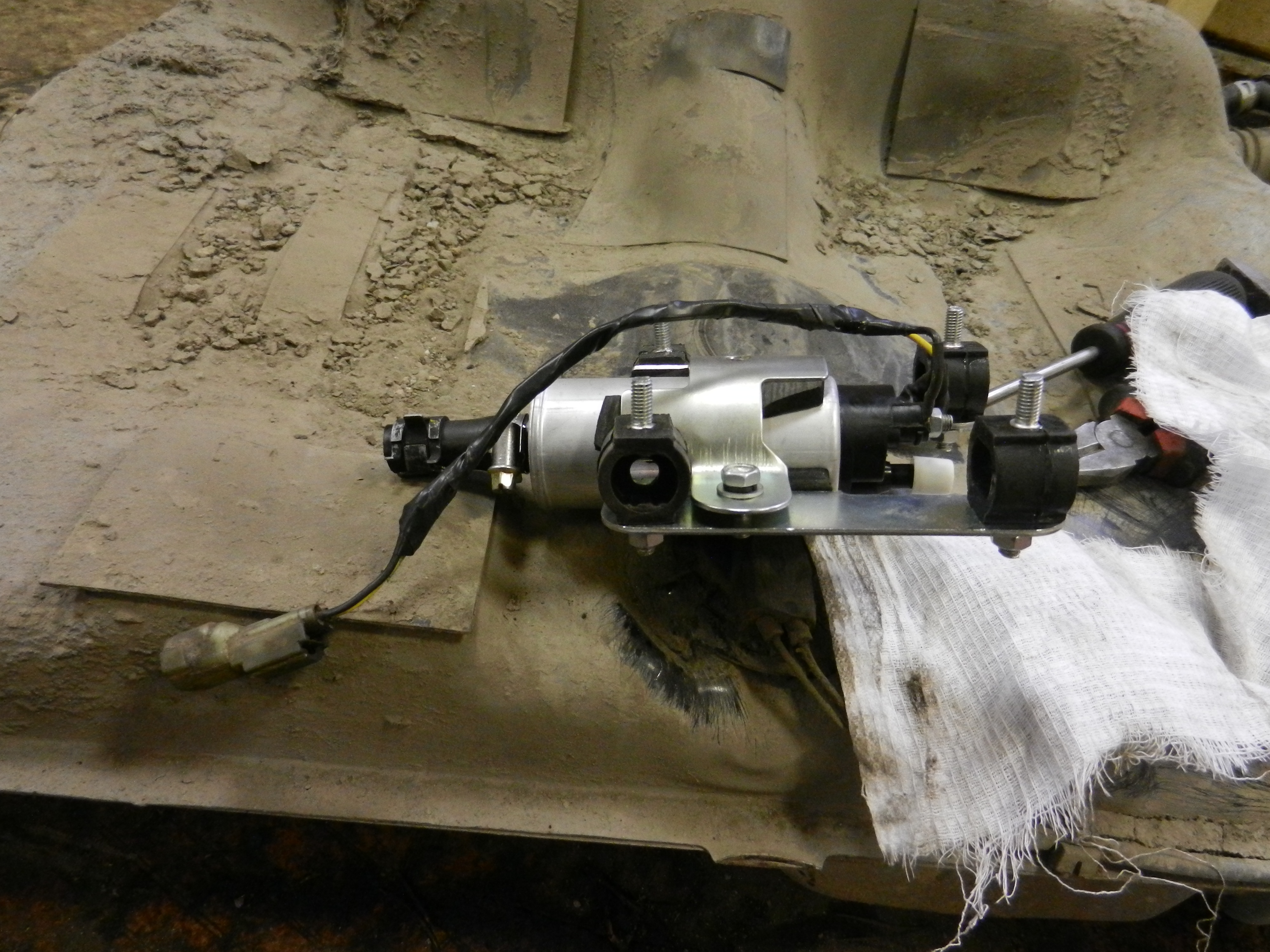

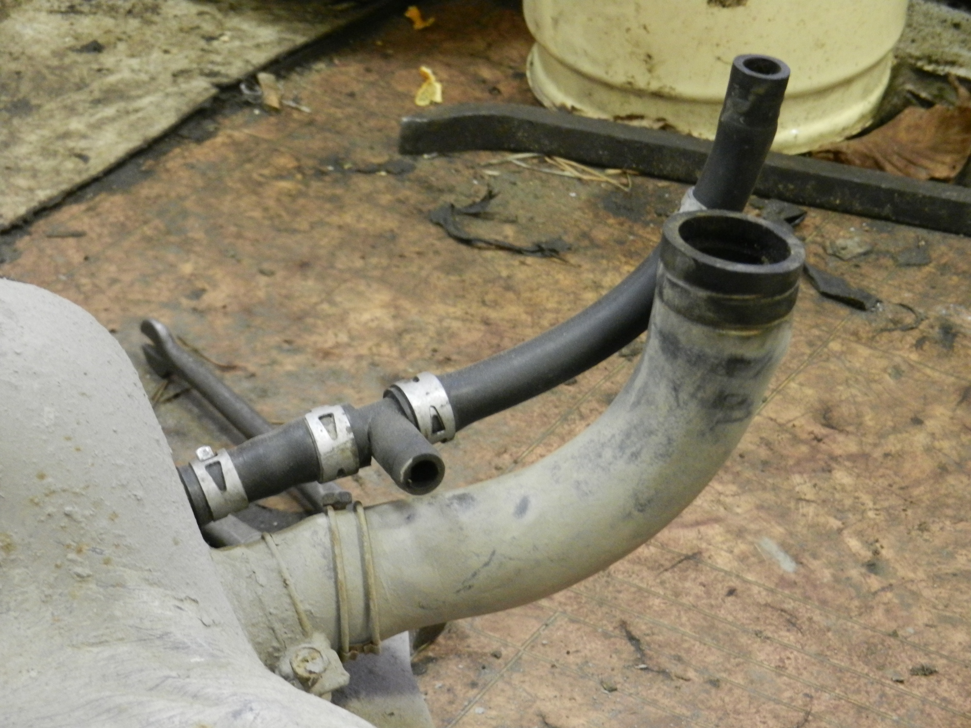

К вопросам о баке, врезал тройник в воздуховод горловины, думаю туда обратку затащить. Как быть с системой вентиляции, заглушить просто?
Кстати оказалось что возле бака в оригинале стоял уже насос когда то. Подвесной от газели туда как родной встет, даже проводка со штекером заботливо была оставлена:-)

вентиляцию лучше оставь как есть, при расширении туда пары стравливаются. Как без нее крышка с клапанами будет стравливать неизвестно.

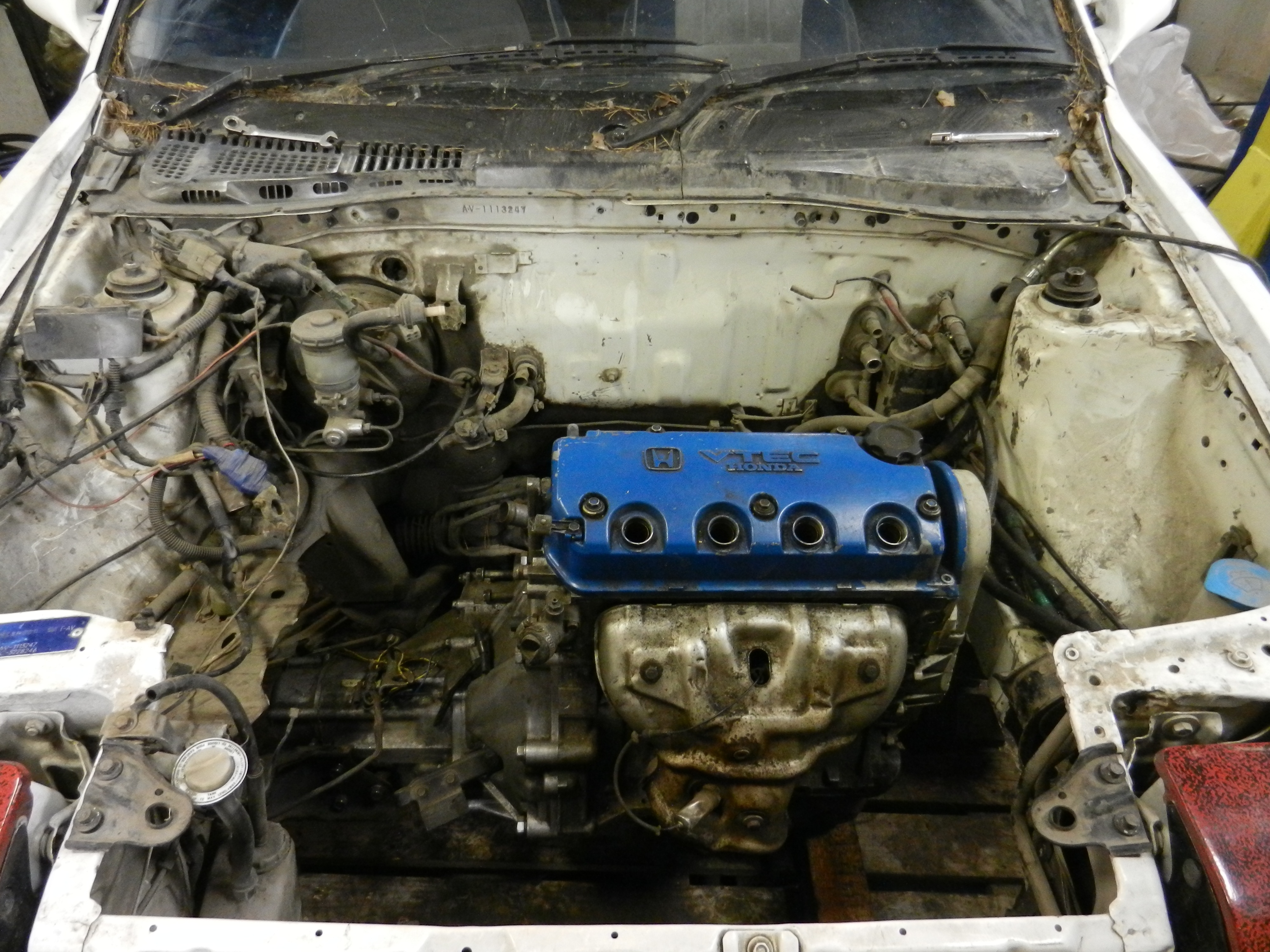

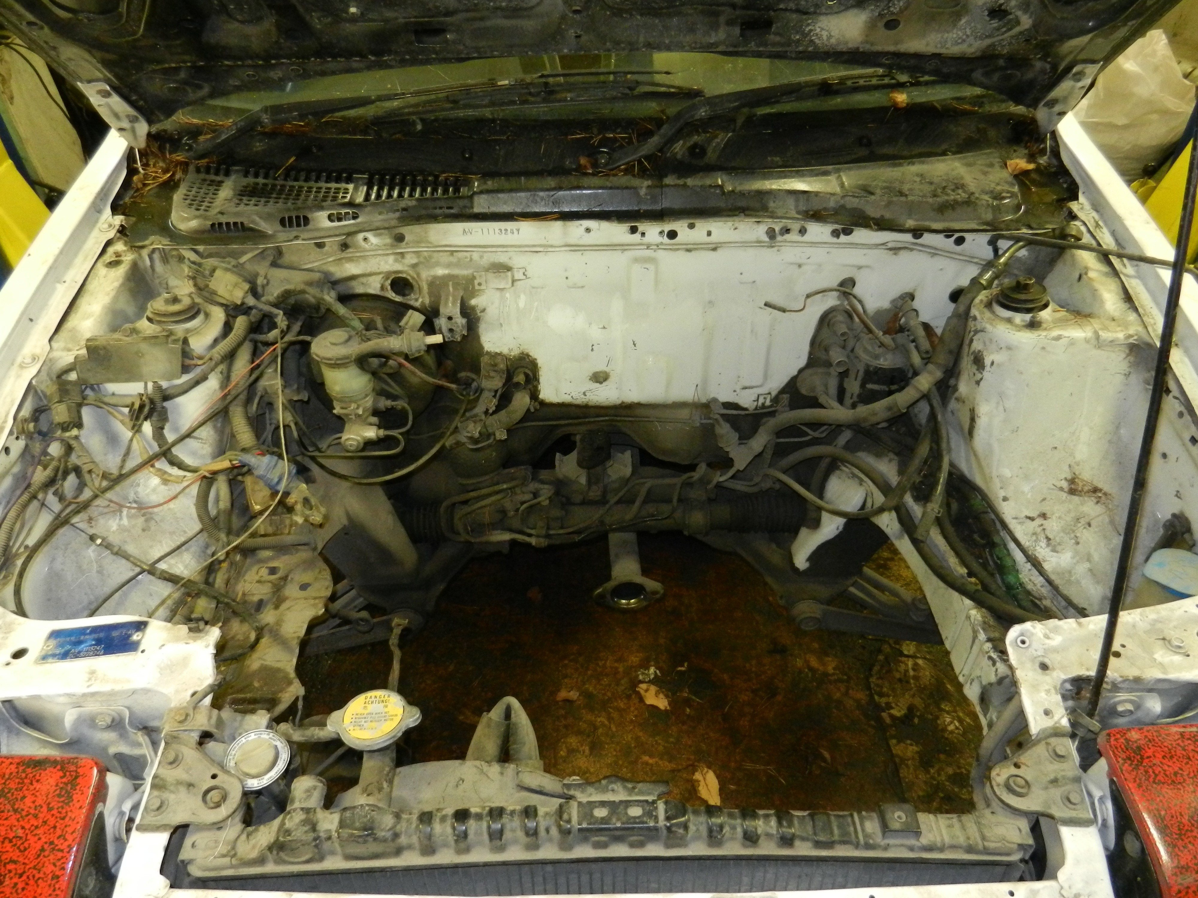

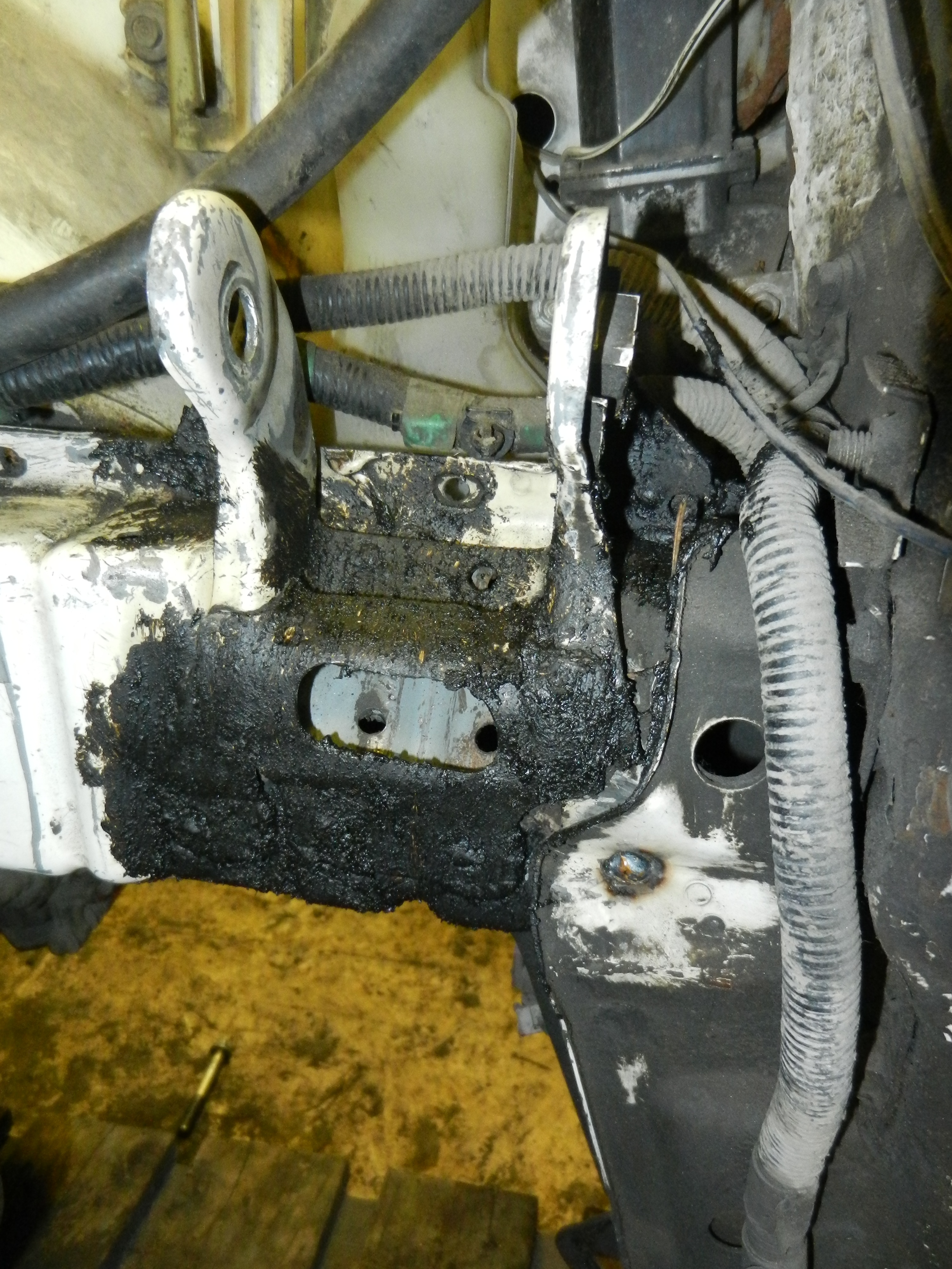

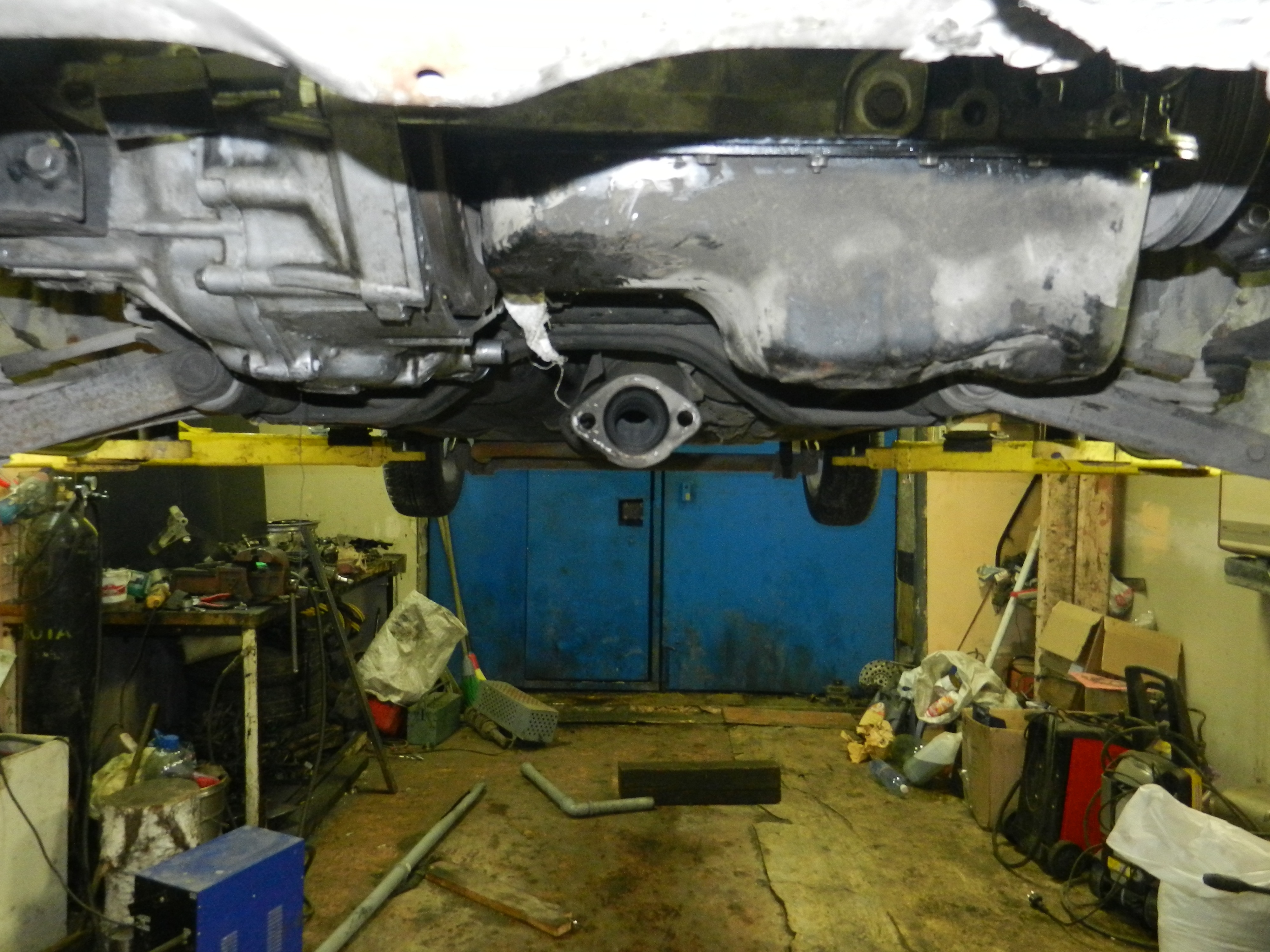

Этап 1. Сцена 2.
Свап

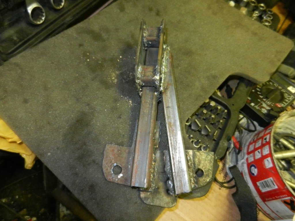

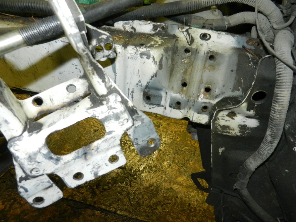

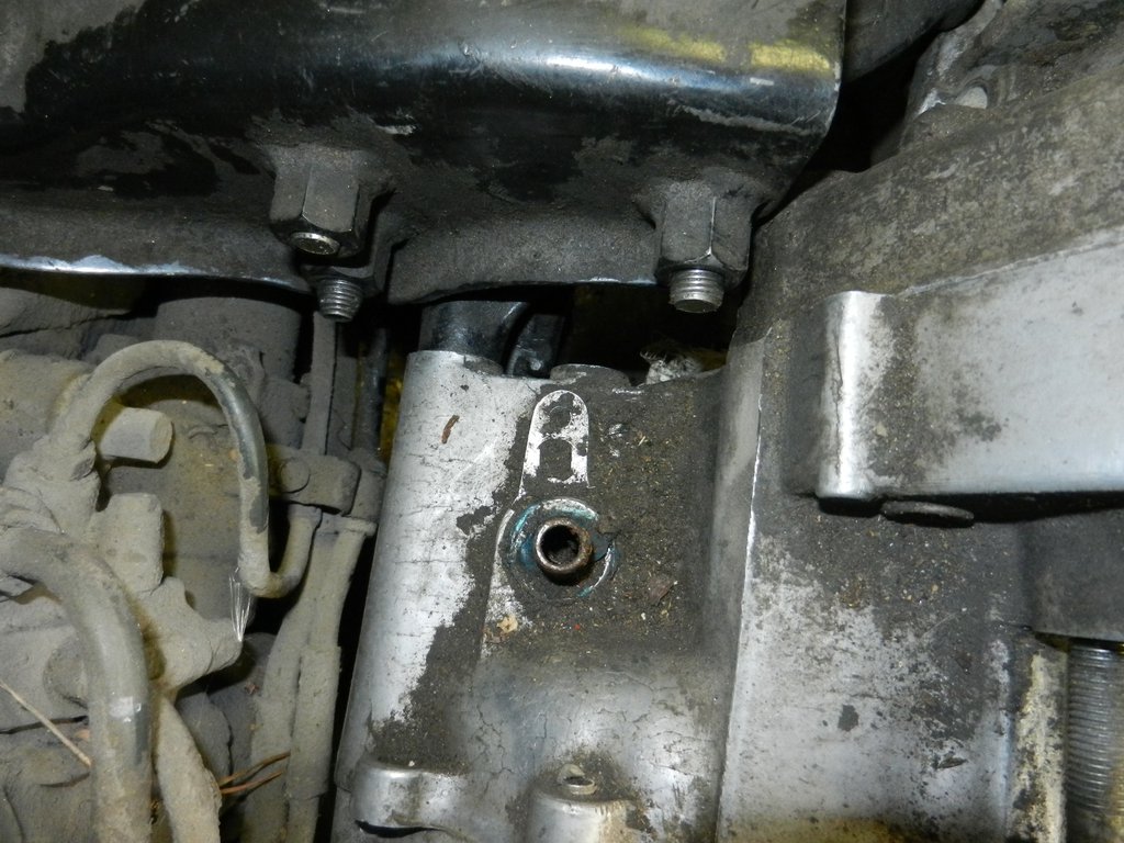

Не прошло и 3 года, как стряхнув пыль с мотора и снег с интегры таки дошли руки до самого интересного. Для меня подобное действо в первой, по сему не все гладко.
Ничего принципиально нового изобретать не приходится, устанавливаемый мотор той же серии что и родной. В том что он влезет сомнений быть не может. Не понятно с какой целью, но левый кронштейн двигателя был аккуратно высверлен. При помощи полуавтомата и мастики(под рукой ничего более подходящего не было) исправляем это недоразумение. Прикидываем мотор. Не смотря на схожую конструкцию и компановку моторов, есть пара нюансов. Это левая опора(которая на первых тиграх находится на месте насоса ГУР) и собственно насос ГУР, который на свое родное место уже не попадает. Первый недочет исправляем при помощи специально заготовленной высоколегированной стали и титановой профильной трубы Ко второму вернемся позже. Мотор висит как родной. Это чувство не передать словами. Первая загвоздка - спидометр на первых тиграх тросиковый, что не вяжется с нынешней концепции, основанной на P08 мозгах)) На первый взгляд есть пара вариантов, к сожалению вопрос решился до составления отчета и всю историю размышлений с картинками оставляю в архиве(кому интересно как выглядит приборка и спидометр в частности изнутри велкам в личку).
Итог - прошивка мозгов избавит от необходимости электронного ДС.
Свап

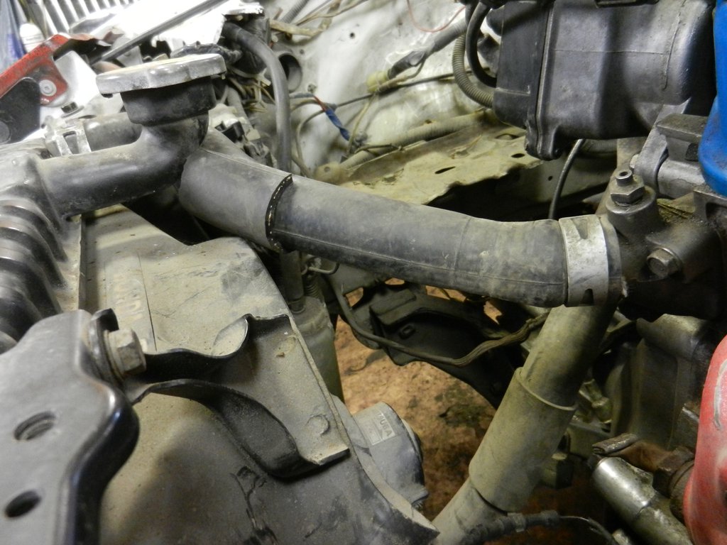

Система охлаждения не заставила сильно шевелить мозгами. Нижний патрубок встал как родной, верхний - после пары манипуляций ножом тоже вполне так поместился.
Продолжение следует...
С топливной системой все гораздо интересней. Изначально автомобиль карбюраторный. Возле бака в оригинале устанавливался насос, каково же было мое удивление, когда вместо него я обнаружил фильтр от рашинавтопрома заботливо примотанный изолентой к кронштейну насоса (как же тогда поступало топливо в карбюратор?). Но зато осталась проводка с фишкой.
В дилерском центре мазератти приобрел наружный бензонасос производства Старооскольского завода автотракторного электрооборудования им. А.М.Мамонова. в комплекте с кронштейном, между прочим. Приладил к нему фишку и получилось вполне сносно.

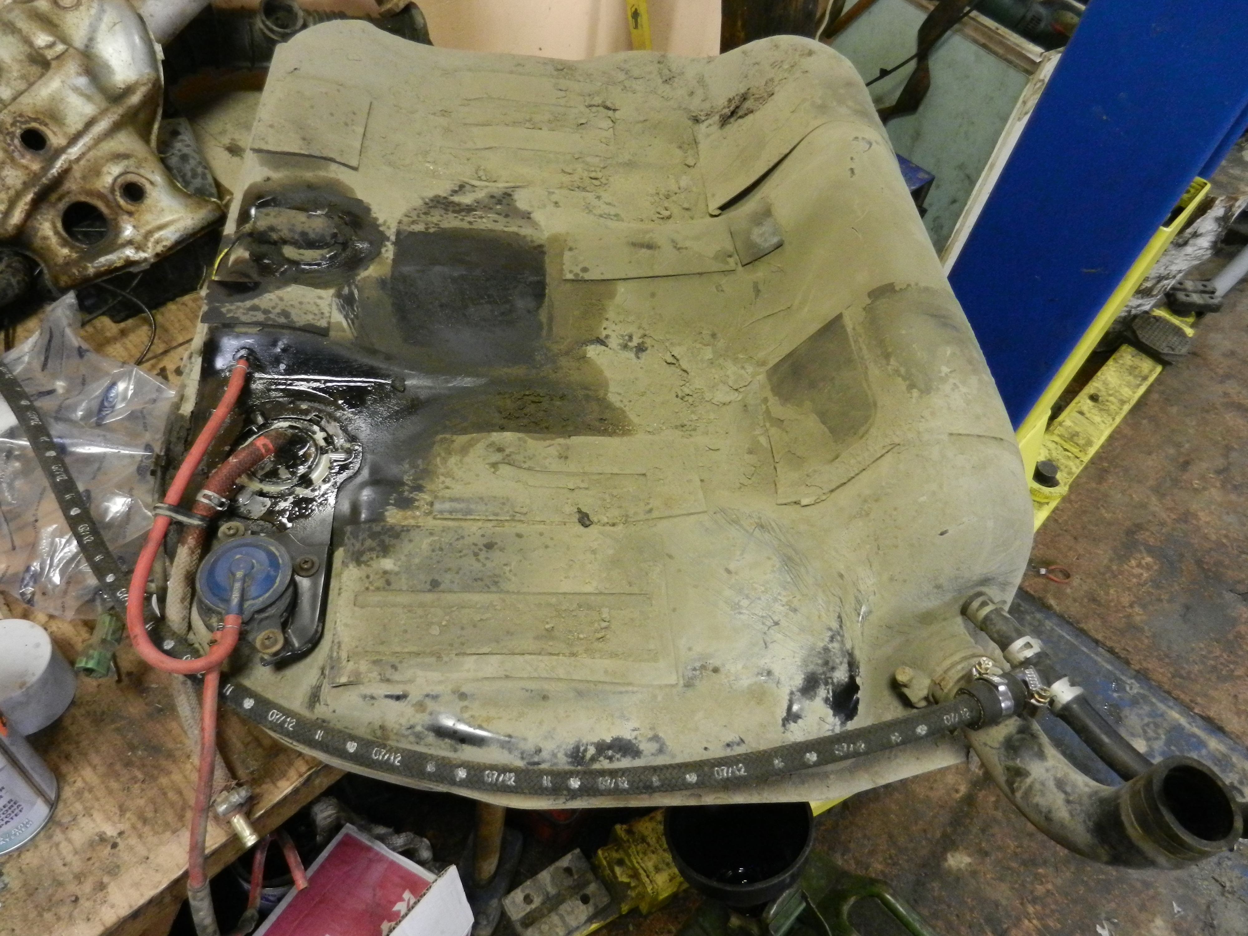

Недостаток карбюраторной топливной системы проявляется так же в отсутствии обратки(?!). Это мы тоже легко исправим врезав тройничек в отдушину заливной горловины. Дело за малым- прокинуть магистральку))
Бак готов к установке
Естественно был обслужен топливоприемник. Прочищен обратный клапан системы вентиляции и собственно промыт сам бак.Продолжение следует...

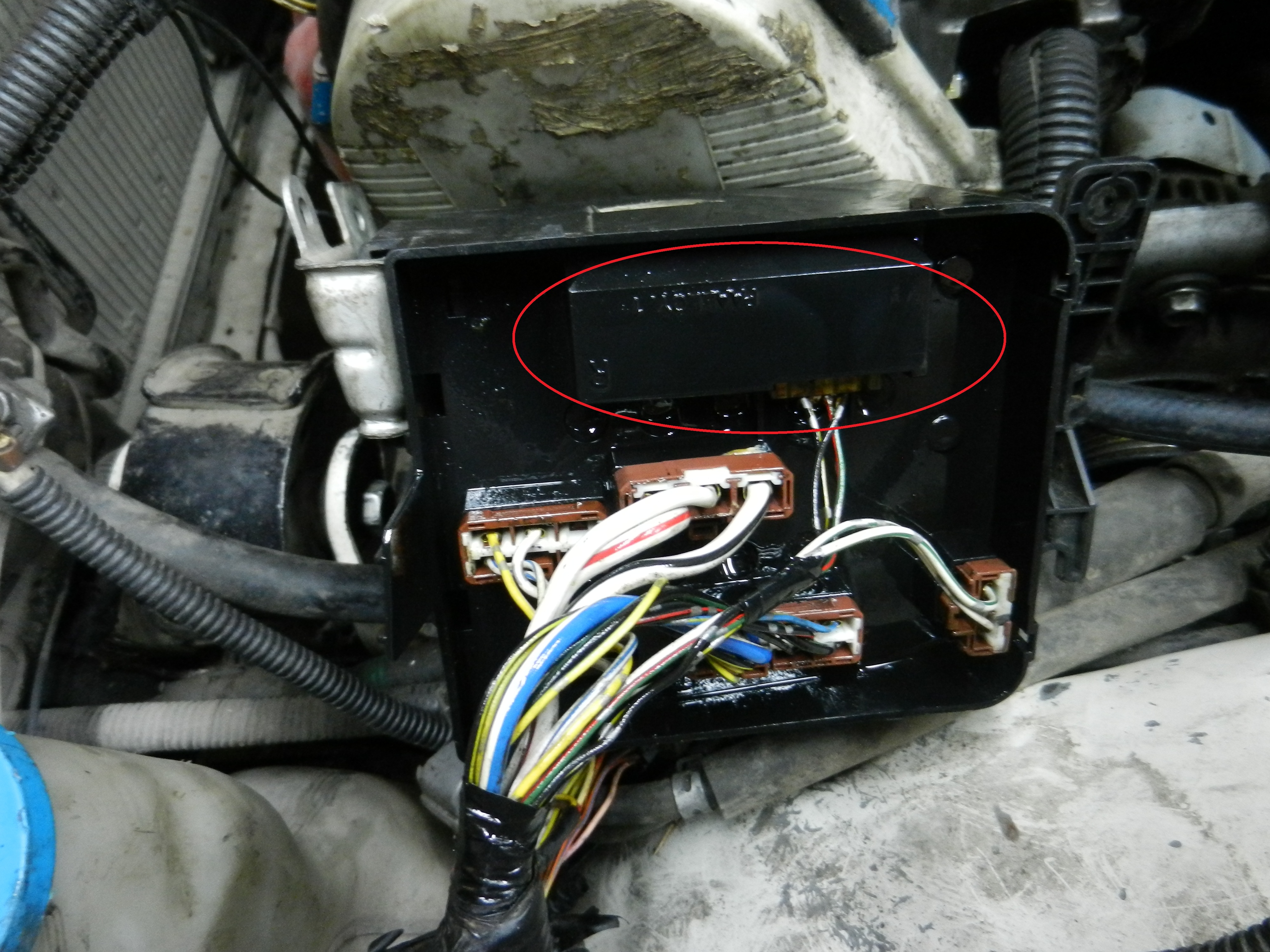

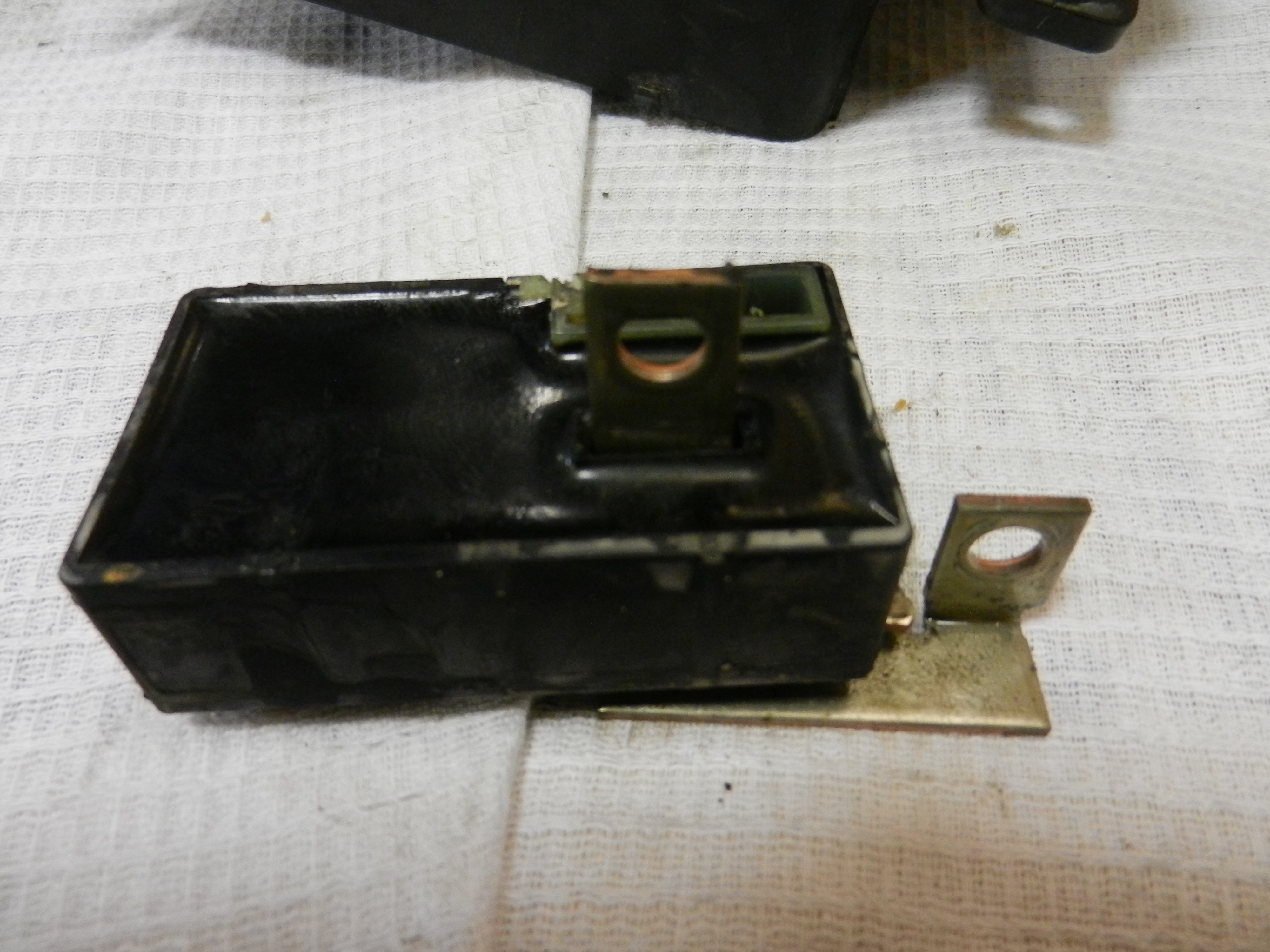

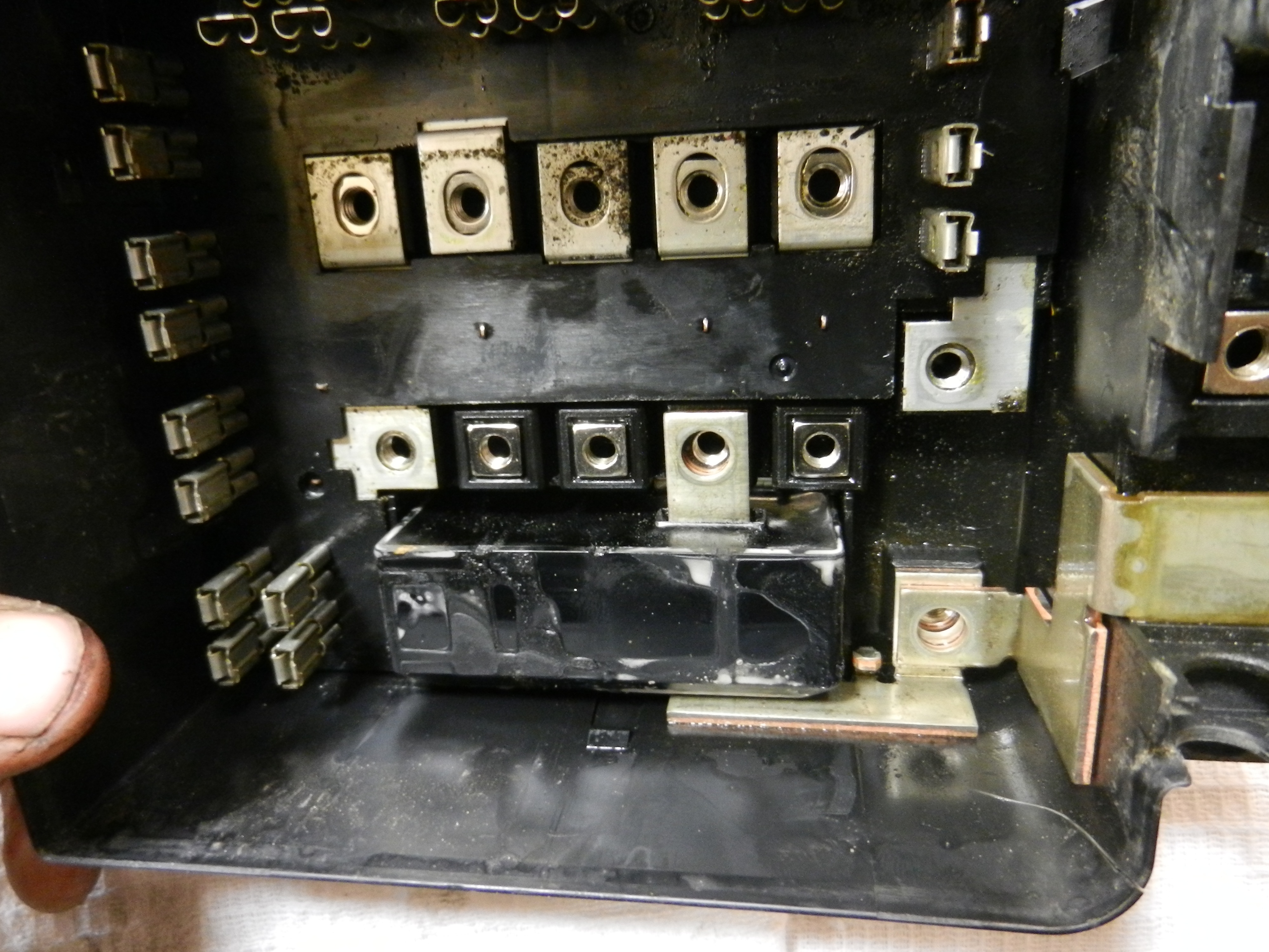

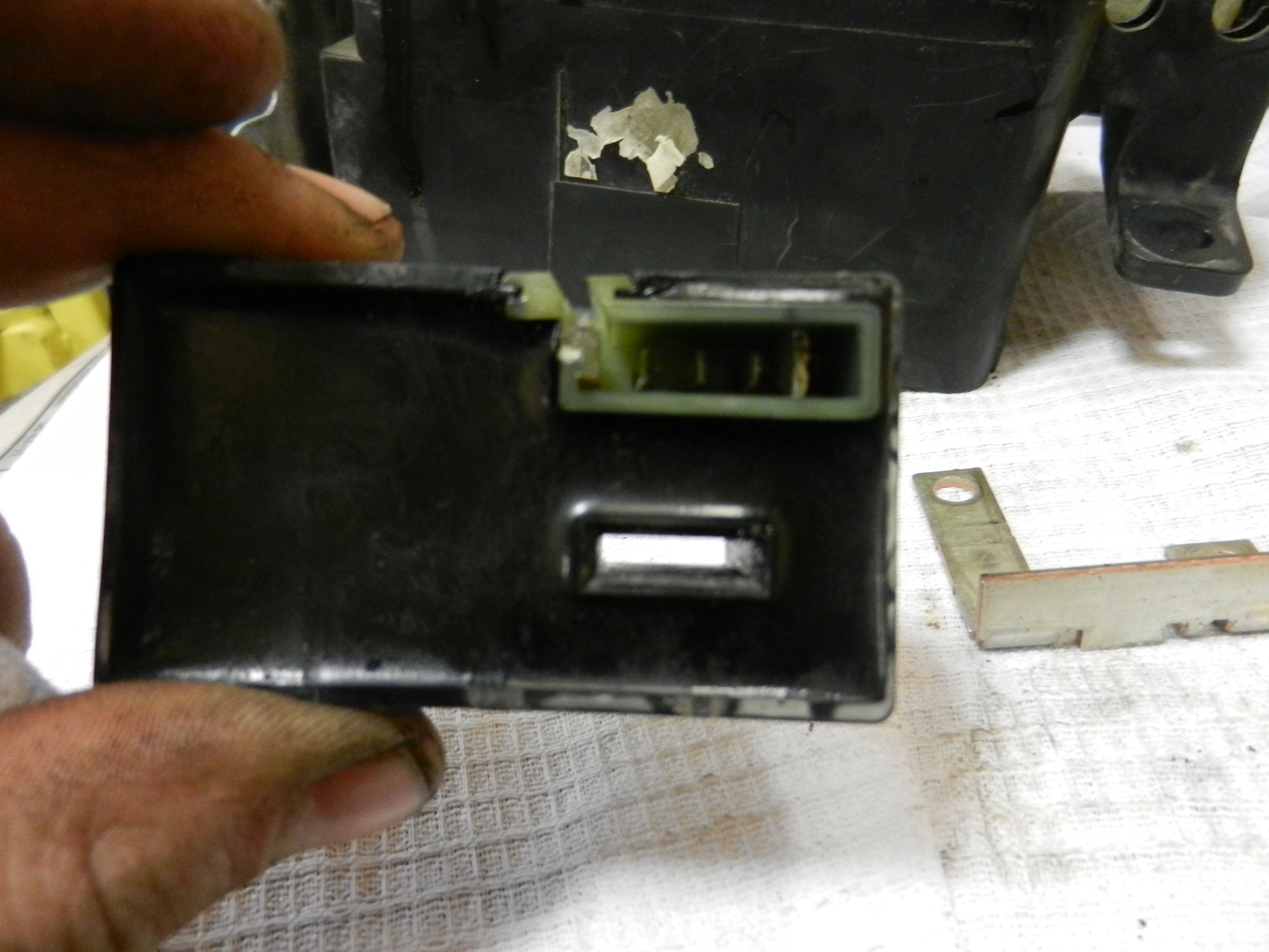

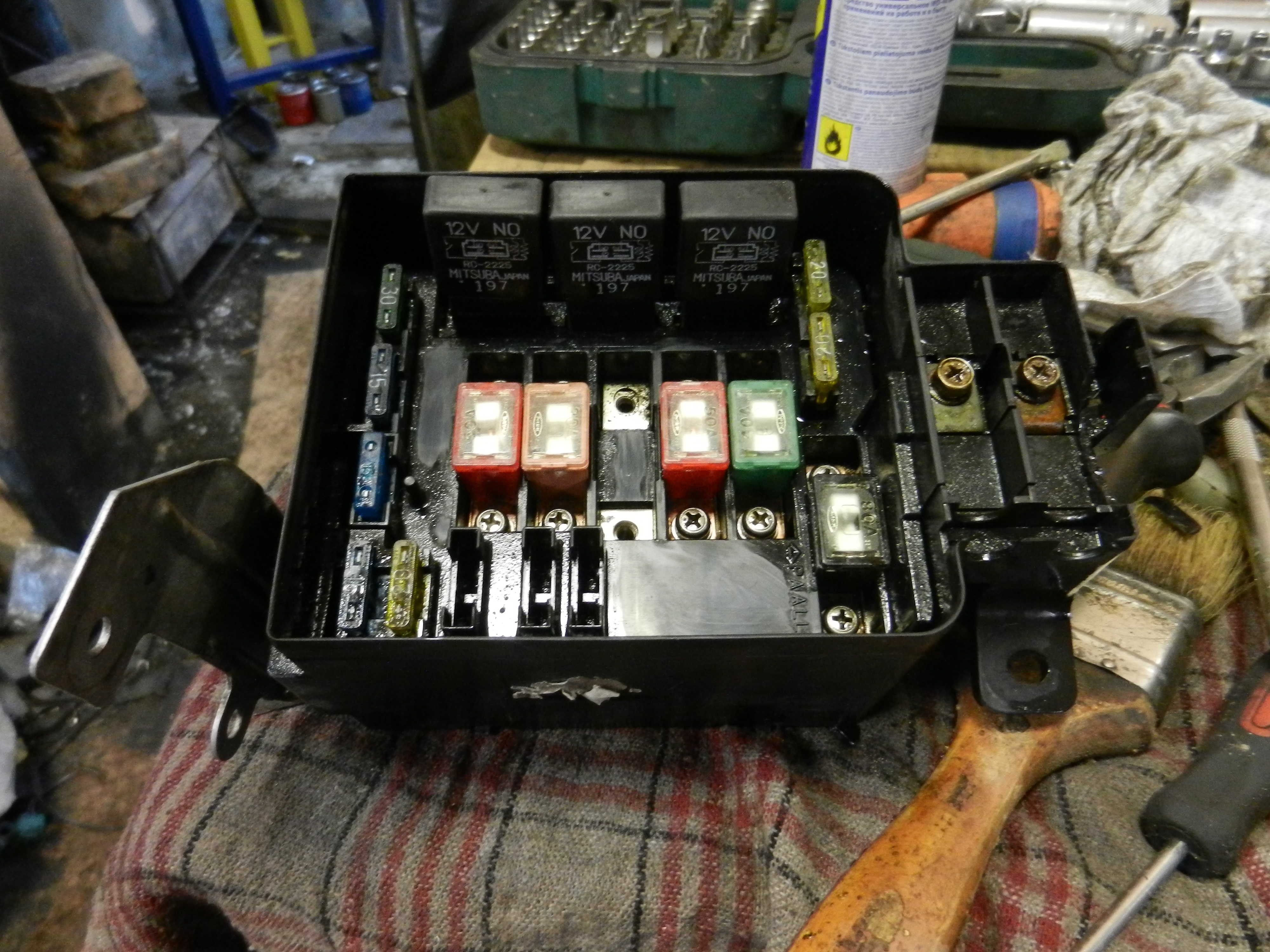

нид хелп:
сегодня с Витей прикидывали как пришить мозг ко всему этому безобразию. После недолгих манипуляций с километрами проводов пришли к одной загвоздке - датчик нагрузки борт сети(ELD). Находится он в блоке подкапотных предохранителей, представляет из себя индукционную хрень(в электрике не силен), в общем вопрос в следующем, если его вырезать и пропустить через него всю нагрузку, можно обойтись без блока предохранителей?

концепция топливного бака не доработана. на стартах и в поворотах топливо будет отливать даже на сравнительно заполненом баке. будут перебои в работе двигателя. Парни в сибе на ЕФ сломали не один насос и горстку свечей пока сделали нормальный работаюший вариант! Стоит задуматься и доделать. ИМХО
- Hondovod
- Президент К-клуба
- Контактная информация:
- auto:Integra Type ZXK
- Откуда:Томск-Колпашево
Re: "Слепая" пуля (Integra 1-st gen) » 23 ноя 2012, 17:51
у меня тоже карбюраторный бак, не отливает. Но у меня кузов другой.
самое главное, это обеспечить легкий всос ему из бака - толстый и короткий штанг на всос и никаких затычных фильтров до насоса. И ниче гореть не будет.

сорри ребяты не допосмотрел насос то внешний ! Я думаю это правильное решение

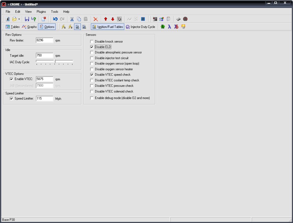

Re: "Слепая" пуля (Integra 1-st gen) » 23 ноя 2012, 21:04
Вот эти две галочки справа решают обсужденные выше электропроблемы:
Мозги я тебе доработаю и перешью.

Re: "Слепая" пуля (Integra 1-st gen) » 24 ноя 2012, 01:26
ну да. электрику седня потихоньку начали собирать. елд выкинули.

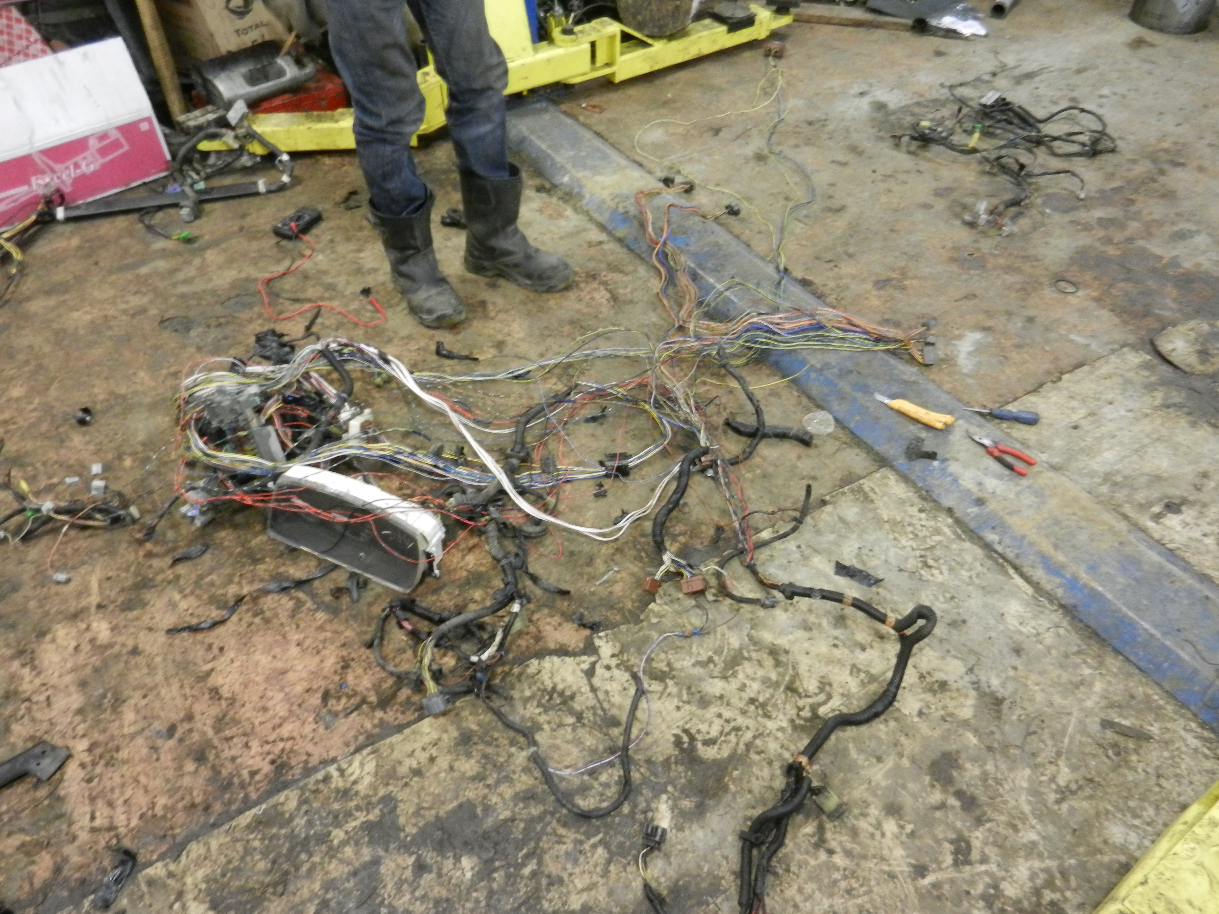

Re: "Слепая" пуля (Integra 1-st gen) » 24 ноя 2012, 23:39

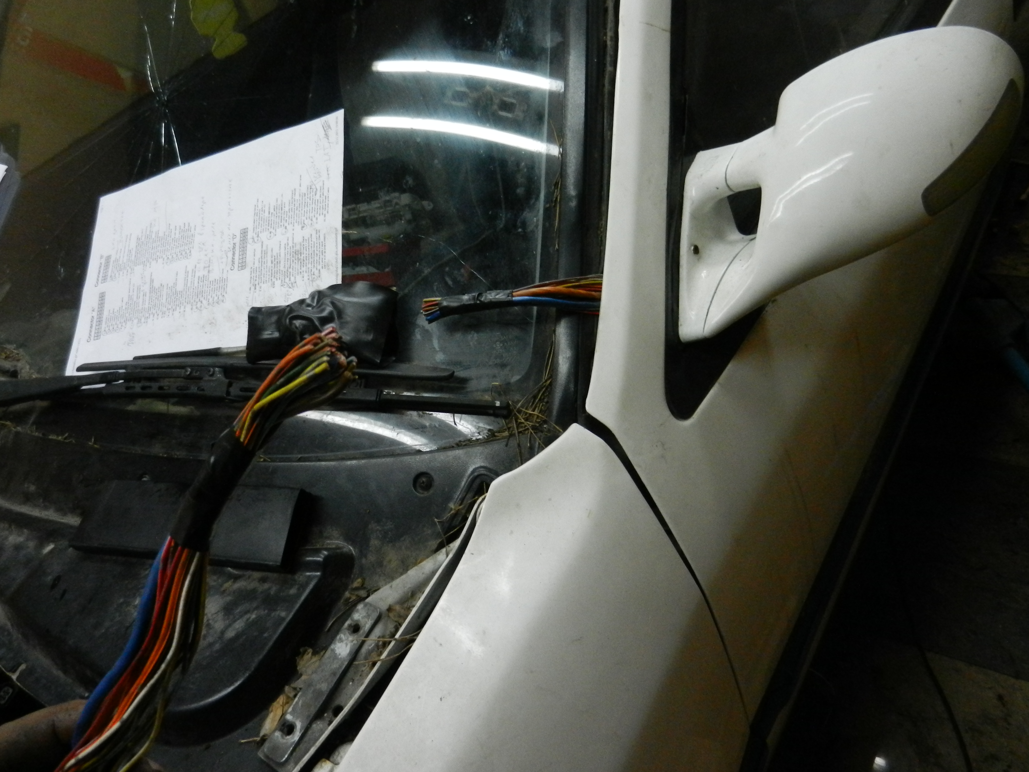

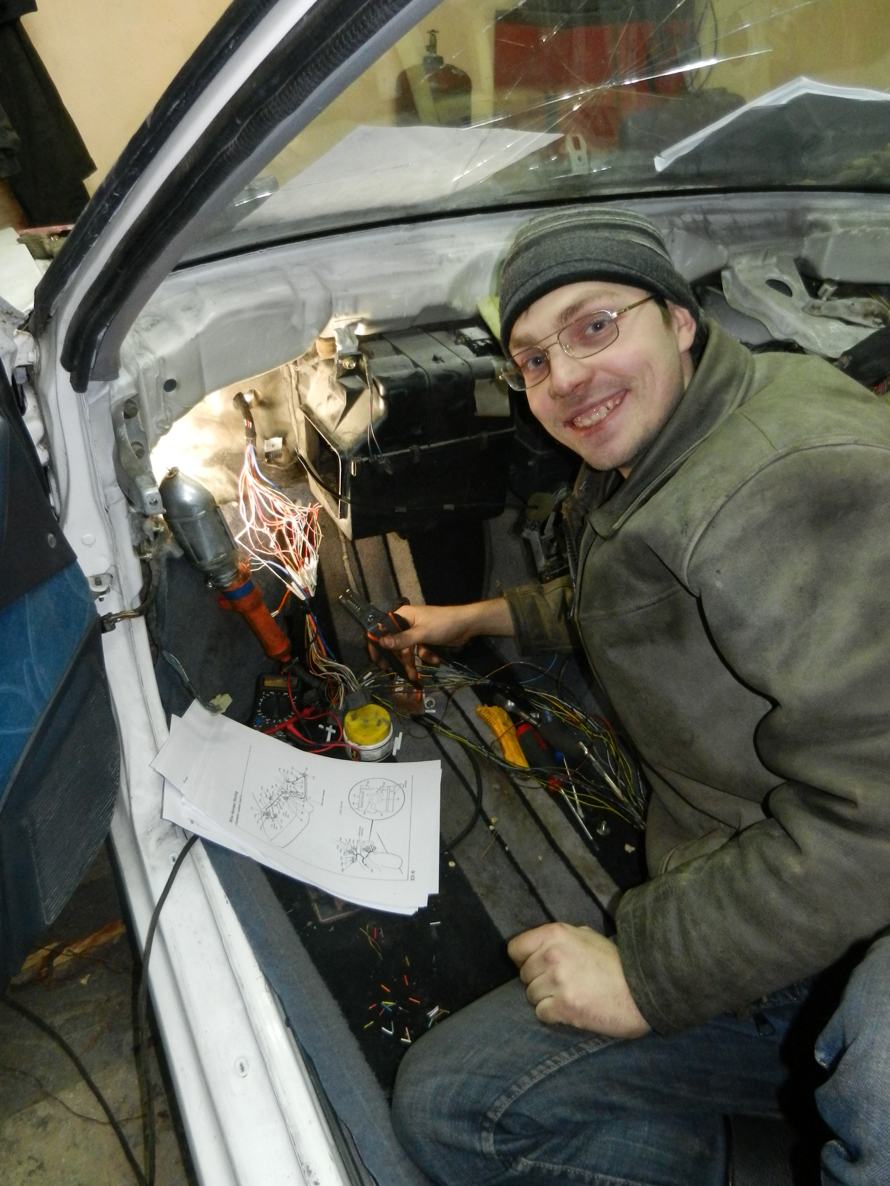

немного фоток.
размотали по всему боксу проводку от поциента ег цивика чтоб понять что нам отсюда надо будет вырезать. в итоге вырезали всё что отвечает за работу двигателя и внедрили в интегру. косу пришлось разрезать, укоротить, протащить через дырку в моторном щите и опять срастить. не совсем понятно но это уже всё готово и мозг почти на своем месте и подключен
проводы уходящие в окно это подключение майн реле.
