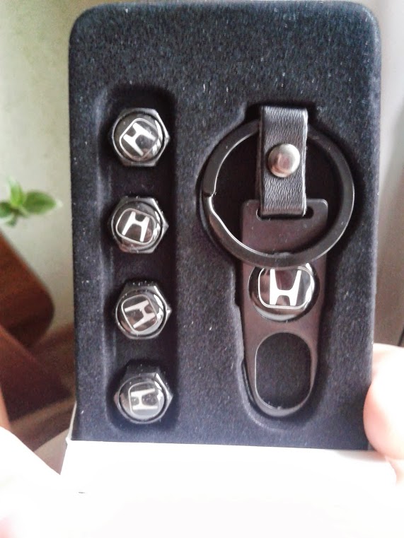

Пришли наконец вот такие зачетные колпачки:)

обидно будет если открутят во дворе.. у меня тут недавно даже золотник выкрутили

ну такую красоту только на холодную сварку ставить

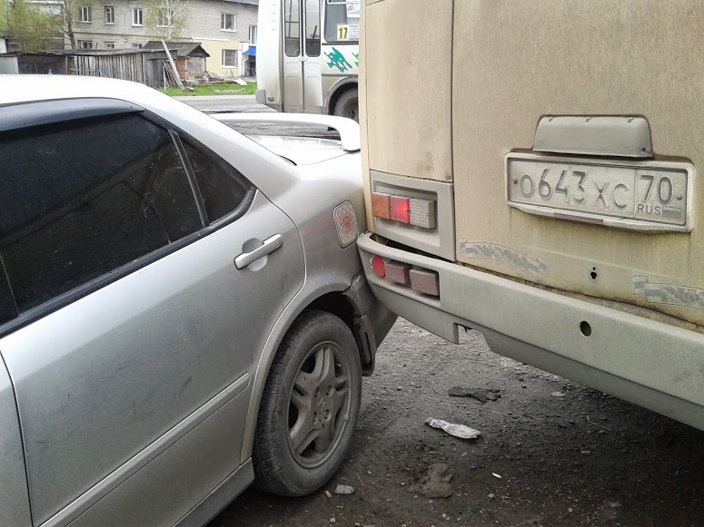

Вот тебе и припарковался, вчера выхожу и наблюдаю такую картину...
Респект автобуснику, хоть не свалил. Сам вызвал комиссаров, заплатил, быстренько оформились и разъехались. Но все равно обидно блин..

да, обидно, заднее крыло вообще неудачно... А автобусник редкость, что не свалил. молодец

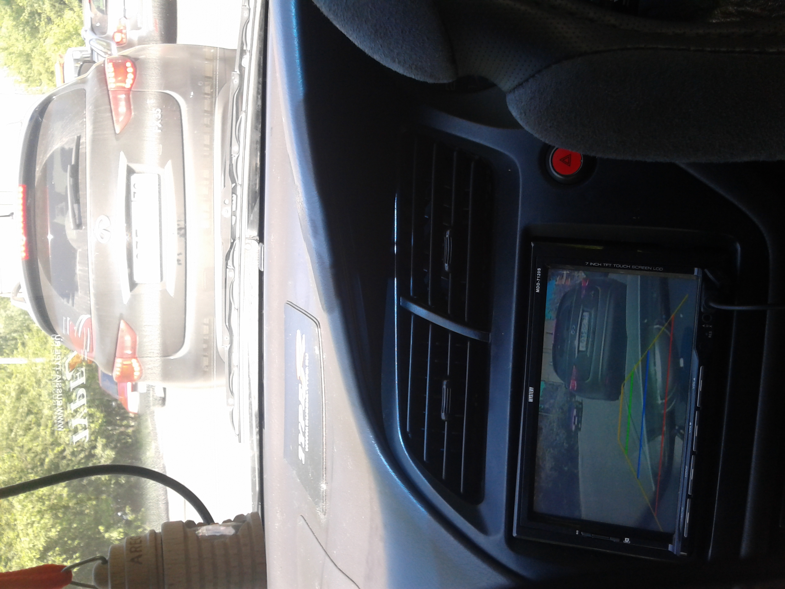

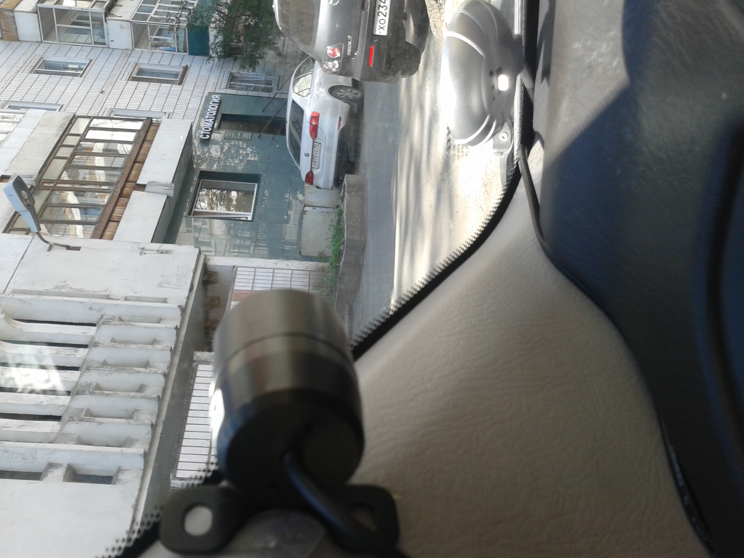

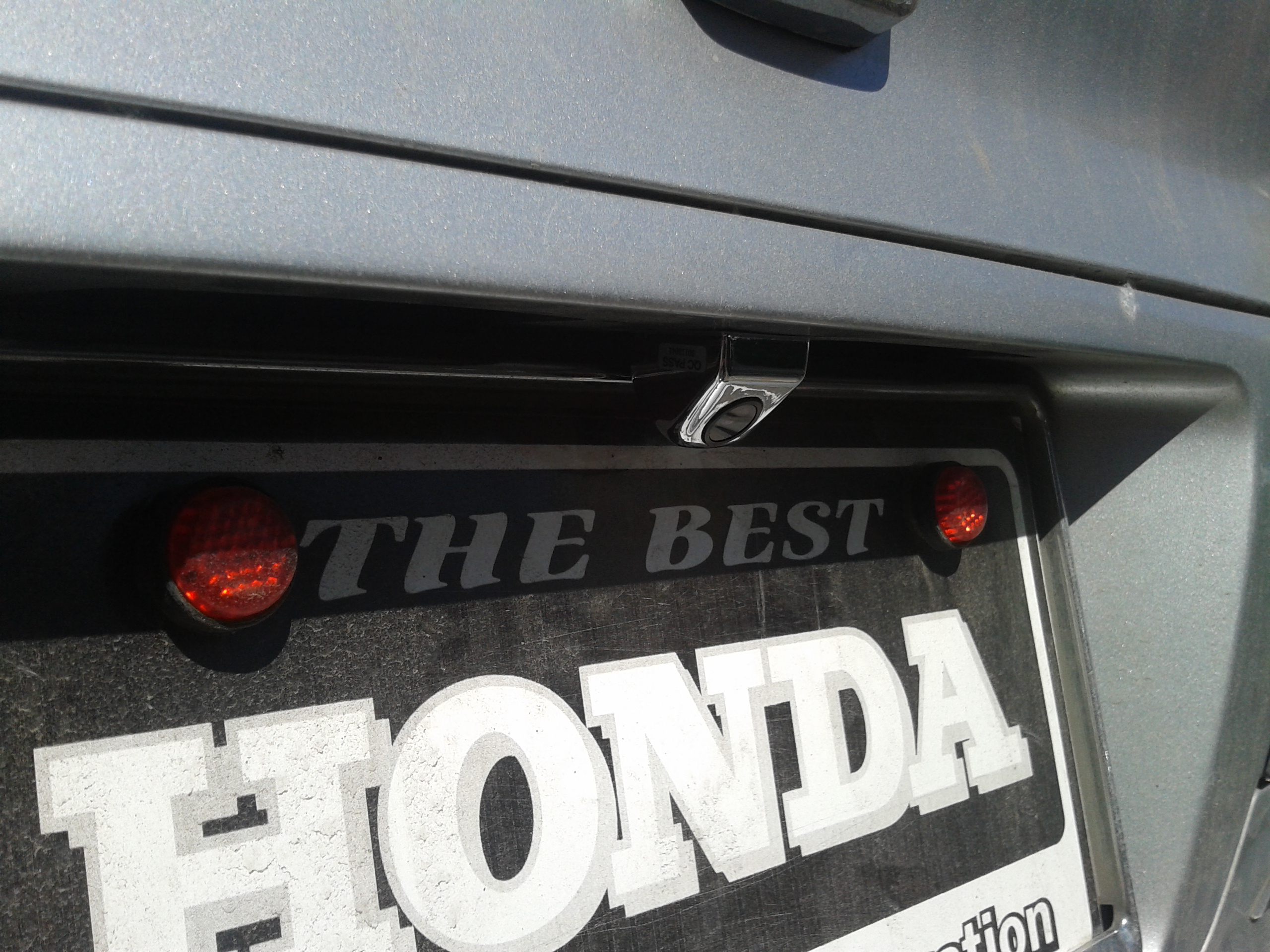

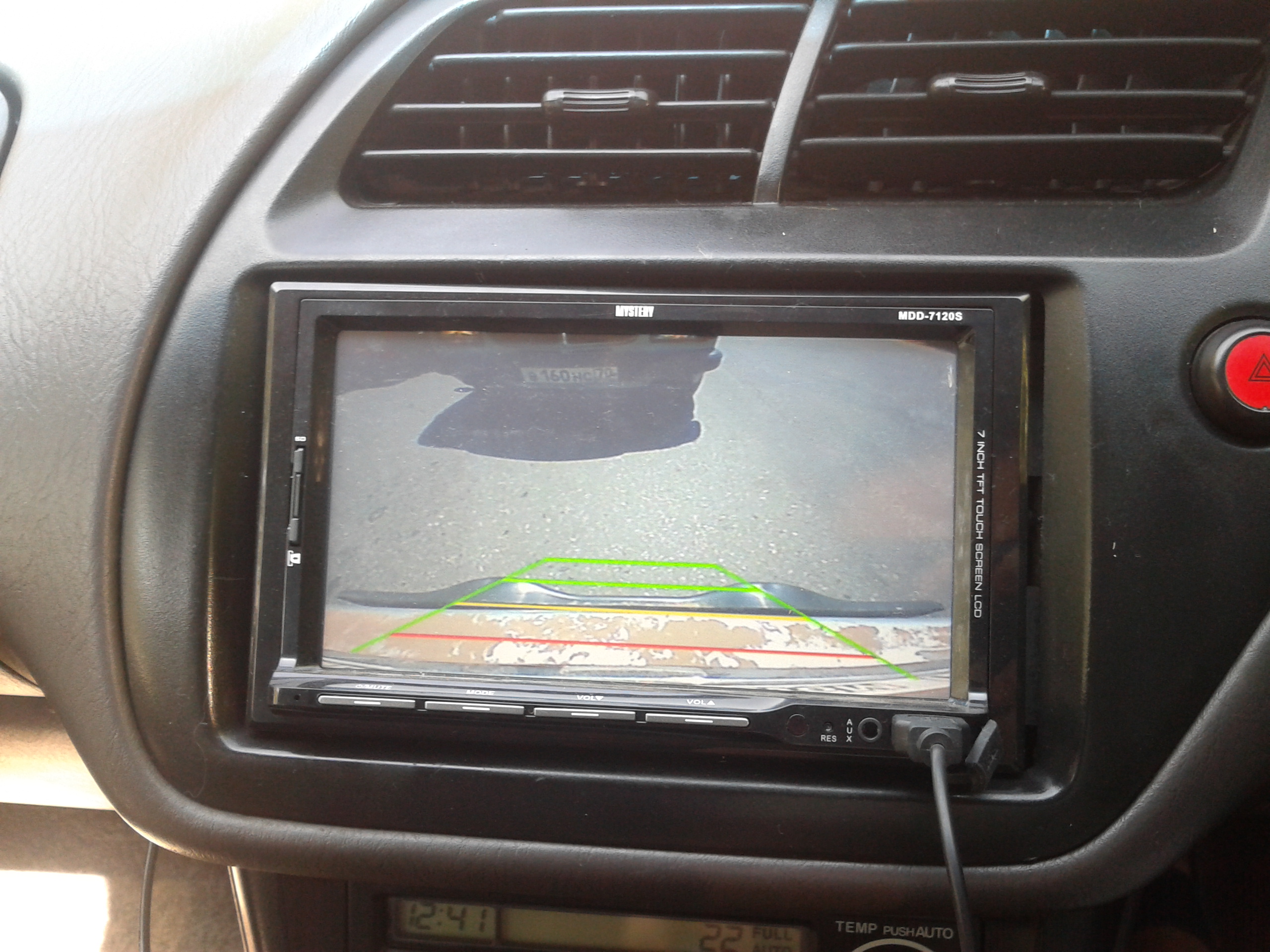

Наконец сбылась мечта идиота. Установлена магнитола и две камеры - обгона и заднего вида.

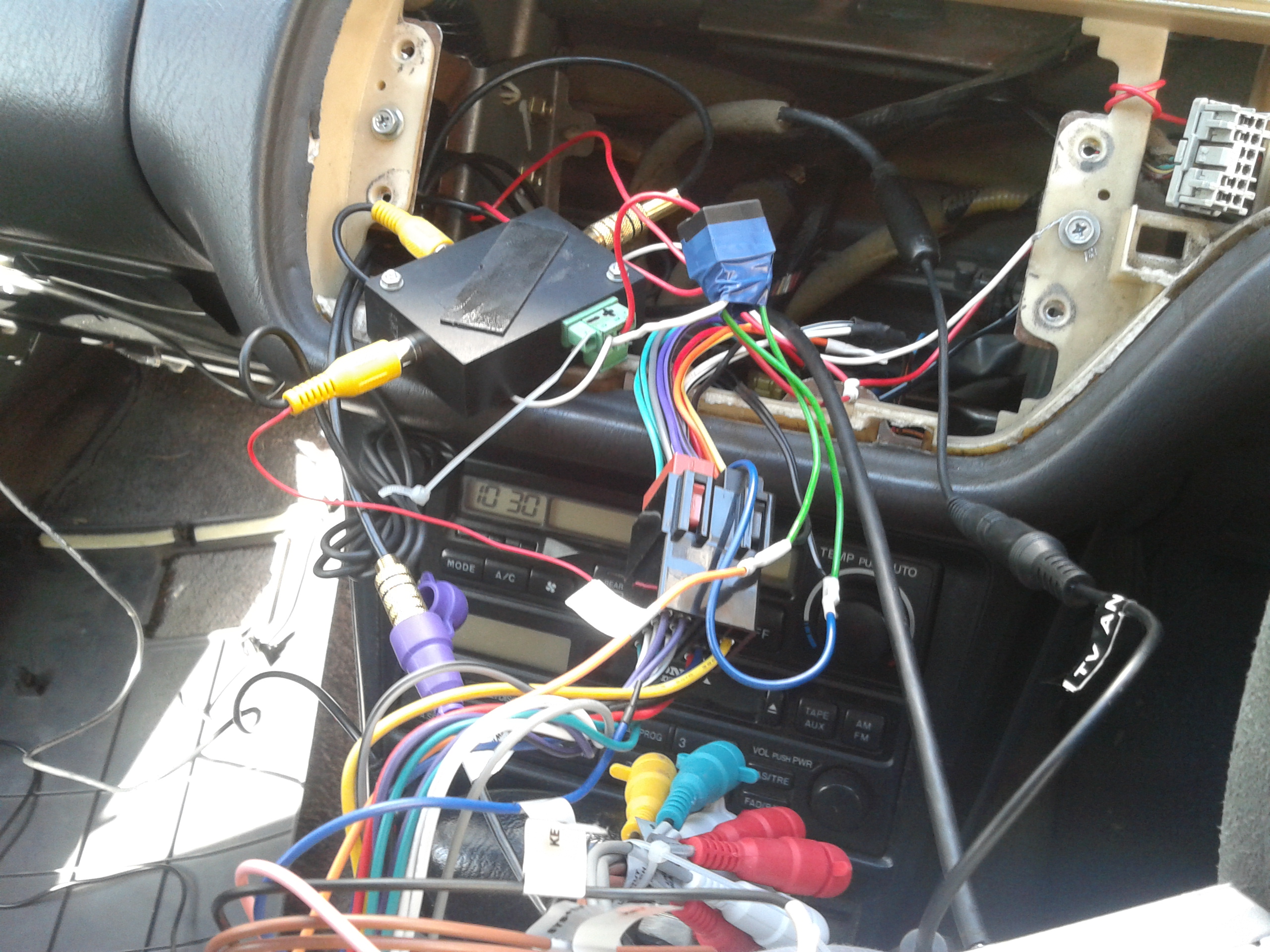

Установлено самоспаянное реле, которое переключает видеосигналы с передней на заднюю при включении задней скорости.

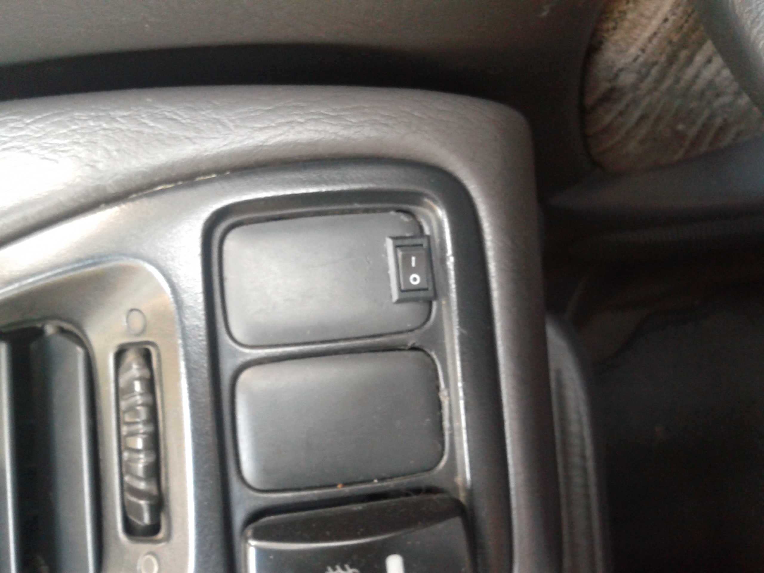

Включение режима просмотра видео установлено на выносную кнопку. Еще одно реле установлено для автовключения камеры заднего вида.
Одна печаль - при просмотре видео магнитола отрубает музыку.
Еще думается кнопку включения камеры переделать как переключение режимов - город/трасса и еще одну релюху на левый поворот навесить, чтобы в режиме трасса при включении левого поворота автоматически включалась камера обгона. Но еще не решил насколько это будет удобно..
Немного фоток:
Немного фоток:
