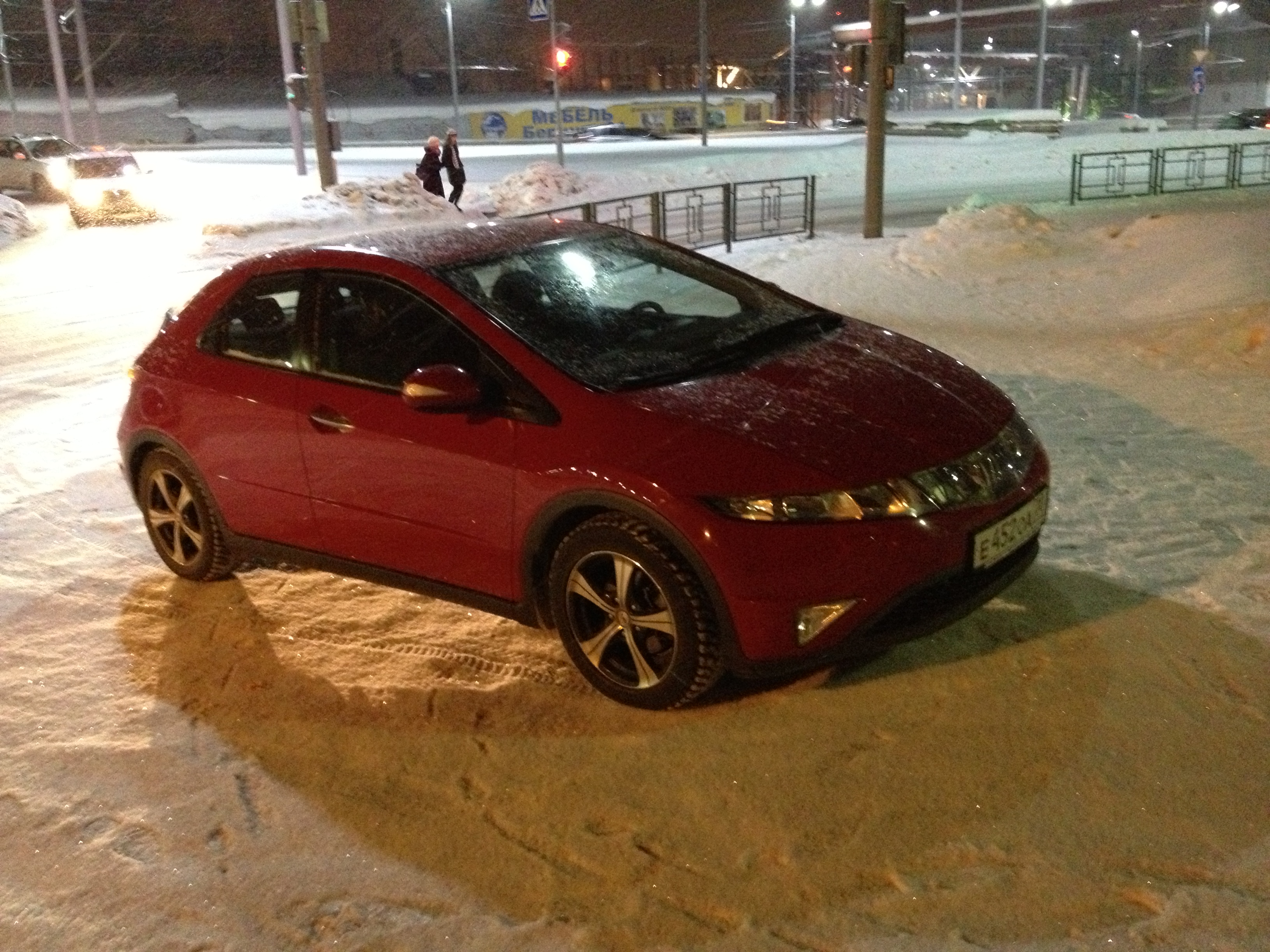

УРА!!!
Космолет снова работает! (спустя почти 2,5 месяца)

давай подробнее,
в чем причина была?
скока бабосов ее решение стоило?

Причину в сервисе так и не установили, тупо перебрали полтора раза двигатель и давление нормализовалось (2,5 теперь).
Маслоканалы были чистые, замена маслонасоса тоже ничего не дала.
Суммарный бюджет ремонта вышел где-то 60 т.р.

литье чОткое ;( тоже хочу такое ;(
