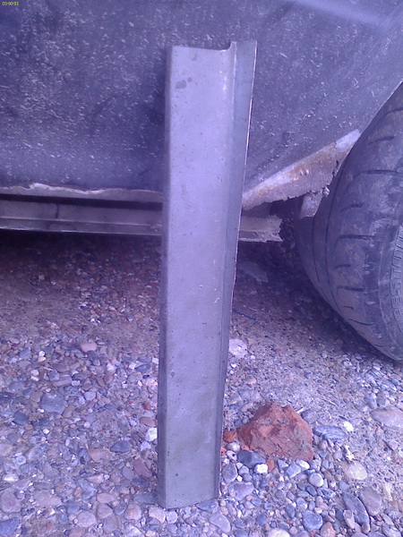

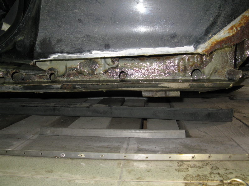

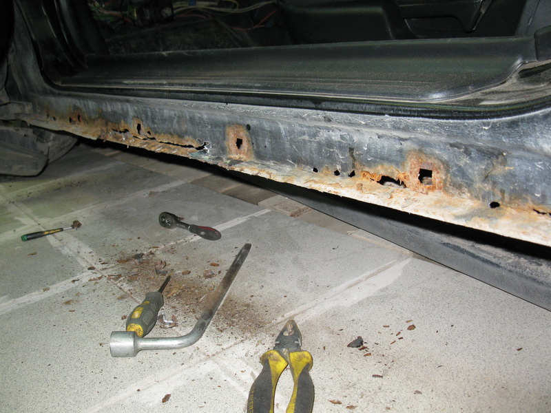

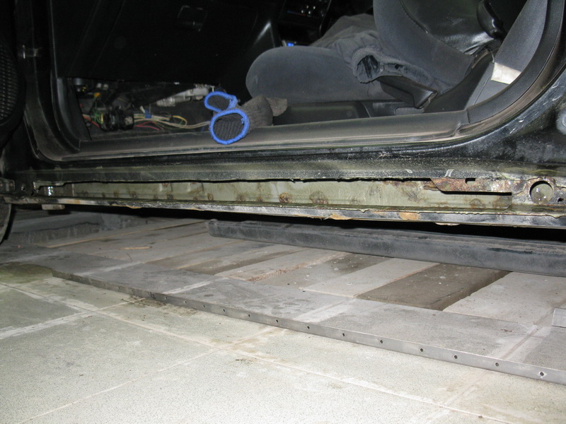

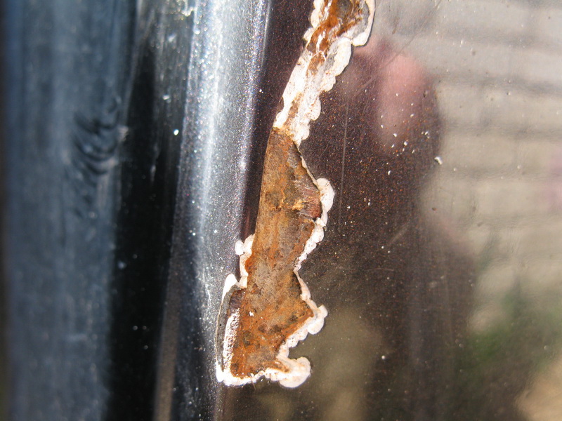

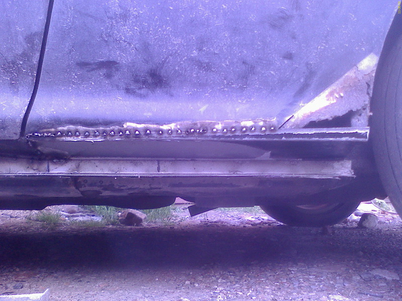

Продолжается борьба с кузовом
Вот такая красота была под пластиковыми порогами. Самая жопа.

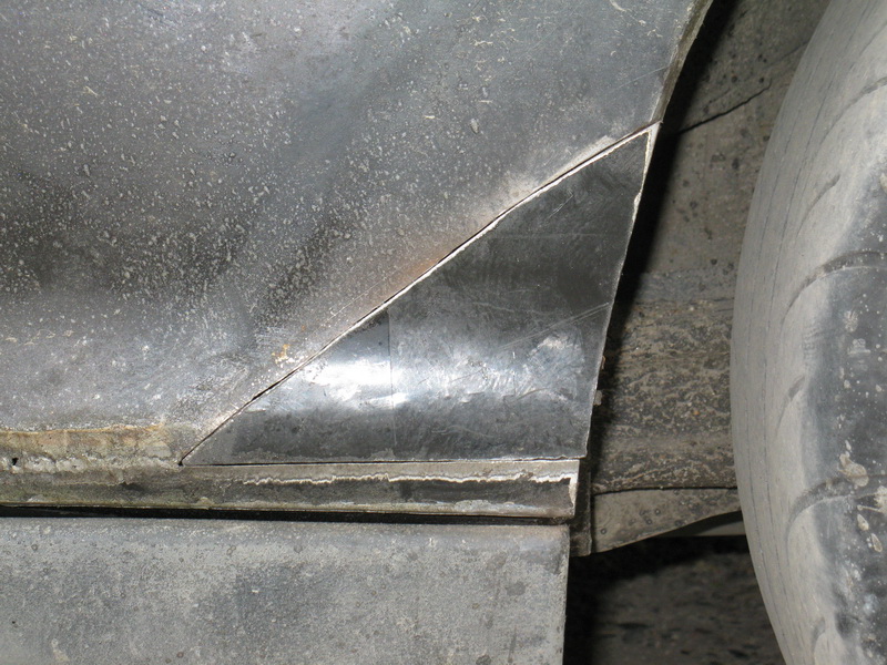

Отрезал гниль, вымыл все внутренние полости от земли, задул жирно всё мовилем. Приварил вставку из нержавейки (внизу фотки лежит на полу). Низ заднего крыла тоже отрезал, еще не делал.

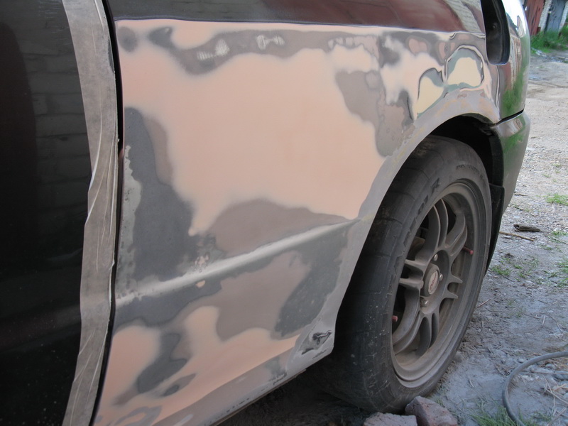

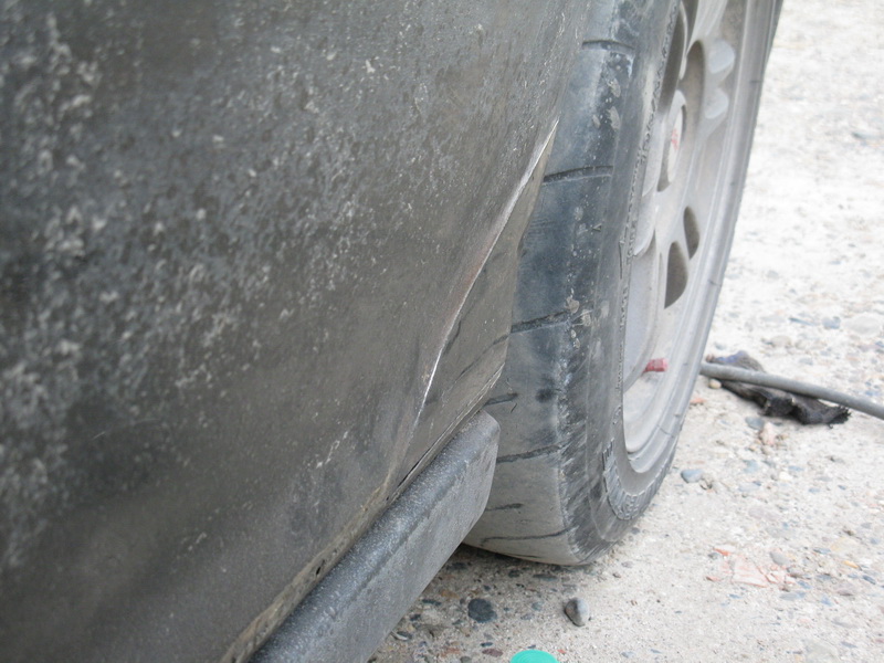

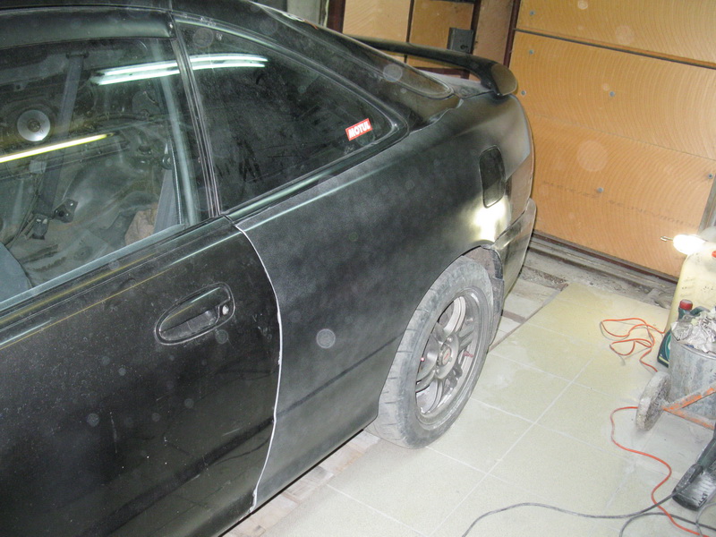

Re: Honda Integra DC1  »  16 июн 2011, 15:41
16 июн 2011, 15:41

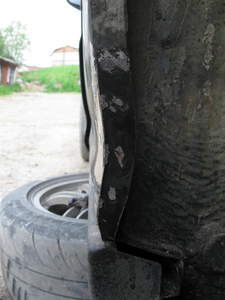

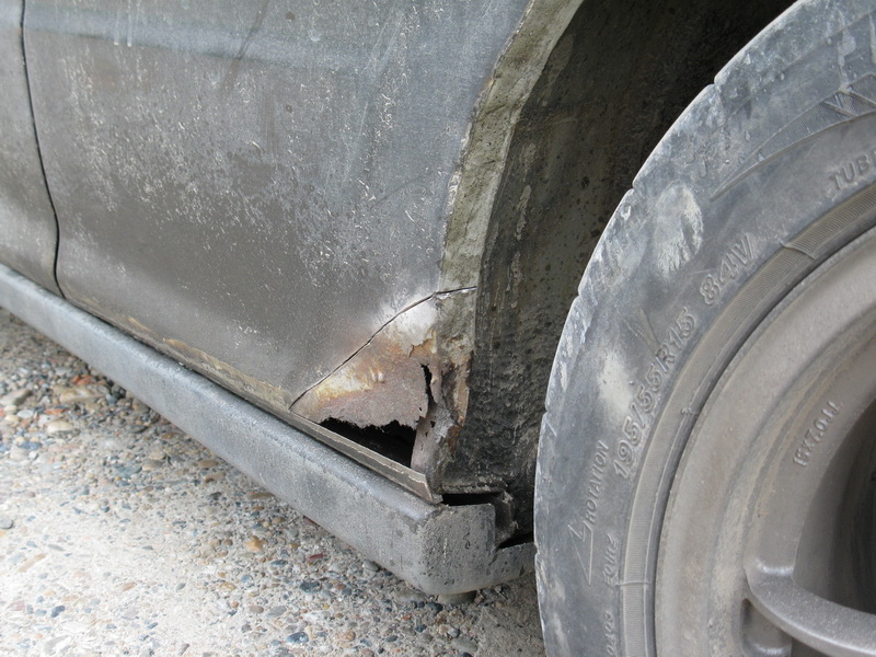

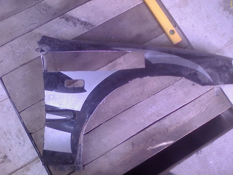

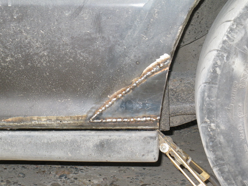

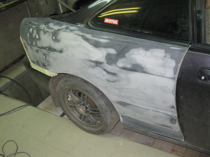

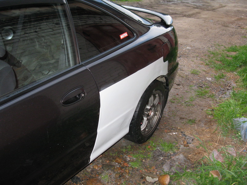

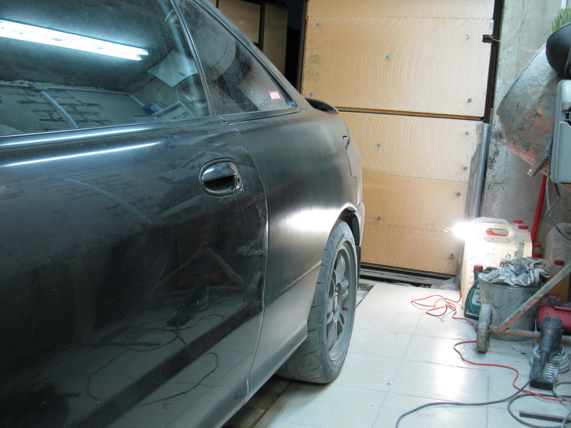

Доремонтировал ржавчину на заднем крыле и неровности. Спасибо Ильясу за передние крылья для заплаток :) Погнило в месте старого ремонта, видимо шпаклю клали на голое железо, где попала вода под нее, там и сделала свое дело. Отшкурил старую шпаклю, усадил хлопушки, железо закрыл кислотным и эпоксидным грунтом, зашпаклевал, загрунтовал, базовую краску слегка набрызгал, чтоб в глаза не бросалось, ну и как проявка будет. Теперь хоть по девкам, без дырки то в крыле 8)

Петя,а ты только себе делаешь кузовщину или и заказы берешь?Так хорошо сделал на фото.из говна конфетку)))

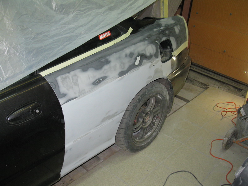

Re: Honda Integra DC1  »  26 июн 2011, 16:34
26 июн 2011, 16:34
Кузов потихоньку готовится в свободное время
Второе заднее крыло почти готово. Тоже кривоватое было.
Всё мажется люминевой шпаклей. Грунт -эпоксидник, финиш на него же будет.

Re: Honda Integra DC1  »  26 июн 2011, 16:49
26 июн 2011, 16:49
Где ржа, либо зачищаю, либо вырезаю
Потом фосфатирующий грунт, поверх него эпоксидник.
Однокмпонентными материалами и баллончиками не работаю. Простой грунт 2-х компонентный (акриловый) влагу и растворитель не блокирует, поэтому лучше эпоксидником закрыть и меньше беспокоиться про ржавчину и просадки.
