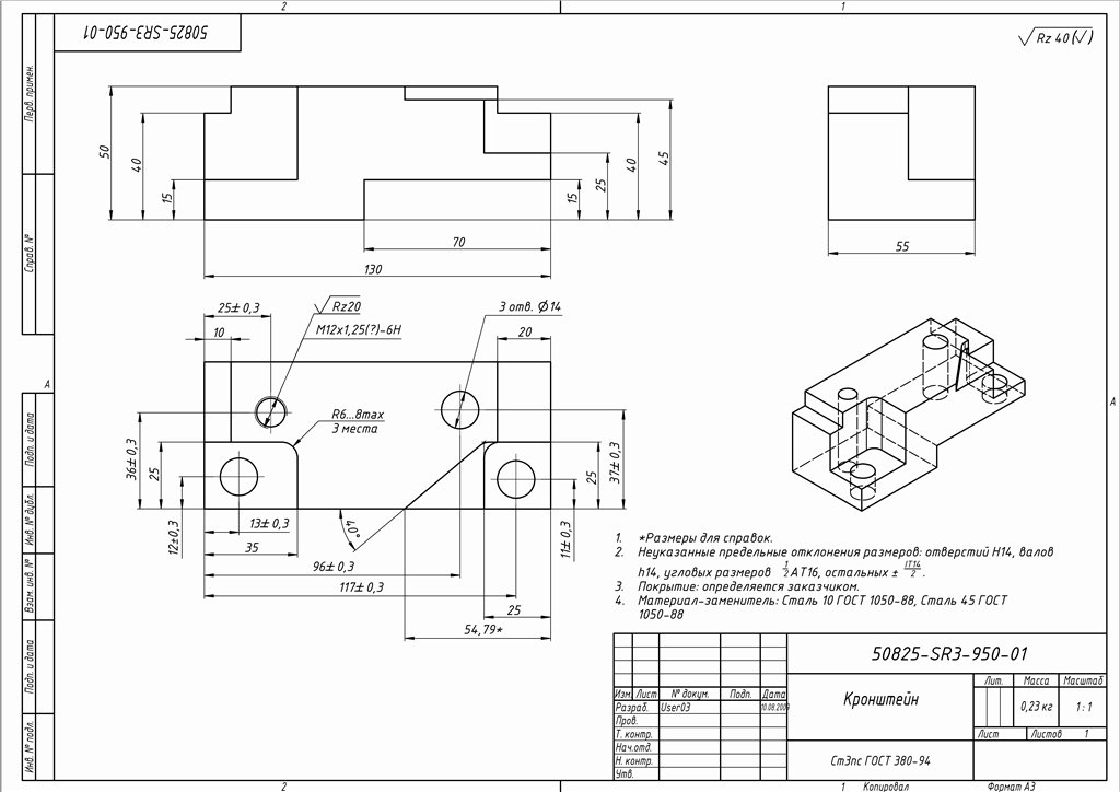

Решил отписать прям сюда!
Буду ставить мешалку :hond:
В связи с этим делом есть пара проблемок:
1. Нужен гараж в Томске чтобы перекинуть коробасы и заколхозить всё сопутствующее. По времени займет это хз сколько, будем считать весь день. Будем проводить сие мероприятие Андрей Шторм (вроде согласный ;) ) и я (всем желающим будем рады, помощь это есть хорошо)
2. Продам свою АКПП. (ну это так, выложу в соответствующую тему)
На данный момент решаю вопрос по поводу правой подушки и в бой, так что с решением не тороплю ни в коем разе, буду рад предложениям :D

Вить - здорово! хотелось бы тогда им попользовацо)) пока я так думаю что вариант возможен только один - это воскресенье, да и то если Андреич Шторм сможет, я еще дату с ним не обсуждал, но буду при любых раскладах подстраиваца под Андреевский график. А пока ищу чертеж правой подухи, точнее типа прокладки и токаря, как только сделают - сразу едем ;)

Storm268 писал(а):ну ты как проставку сделаешь, там и обговорим время работы)
дада, я как раз в активном поиске токаря))
ну а там как что будет известно - маякну ;))

а сейчас чую дело затянеца из-за поиска токаря для проставки(( как-то глухо в северске с этим делом, даже странно!

а что нужно то сделать? мож я кого найду тебе...
Scout
Это имя известно всем
auto:Mitsubishi Airtrek 2.0 4wd
Откуда:Северск
Сообщения:1518
Зарегистрирован:26 окт 2010, 21:55
Re: Honda Integra Silver Arrow  »  13 сен 2012, 23:06
13 сен 2012, 23:06
civic13 писал(а):а что нужно то сделать? мож я кого найду тебе...
вот такую штукенцию)
