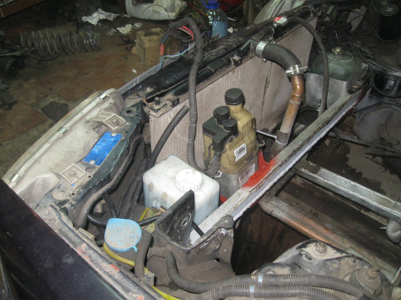

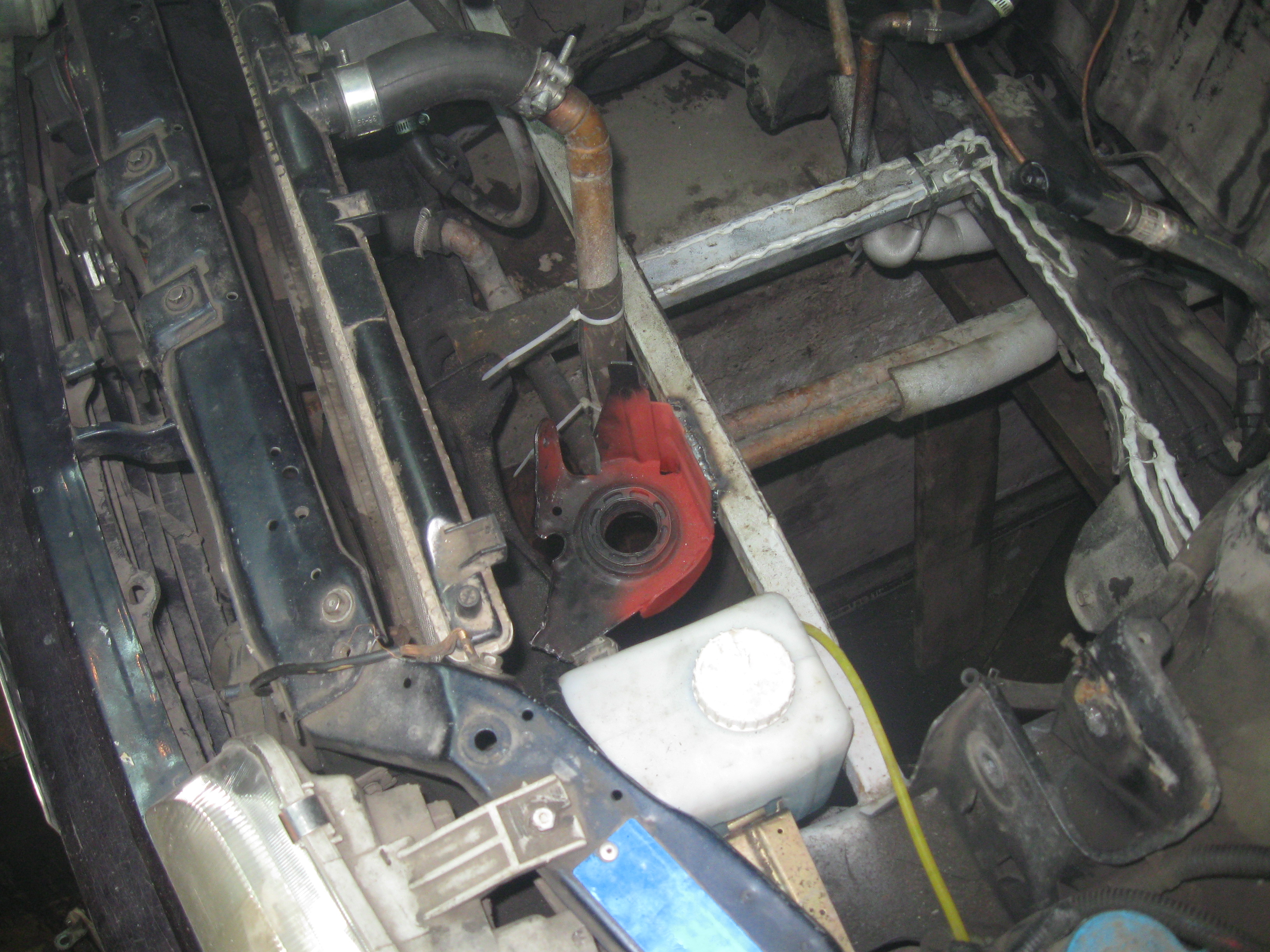

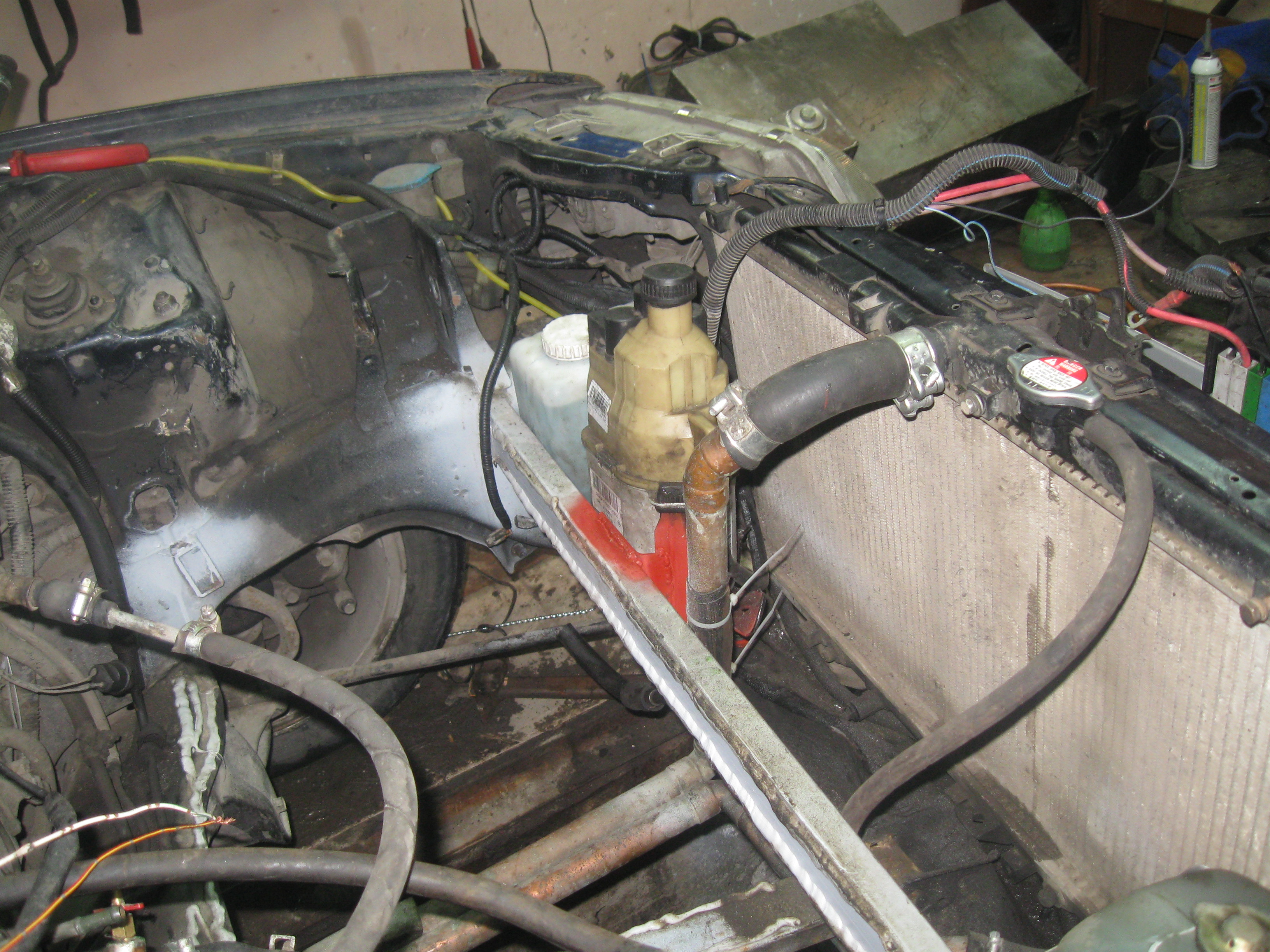

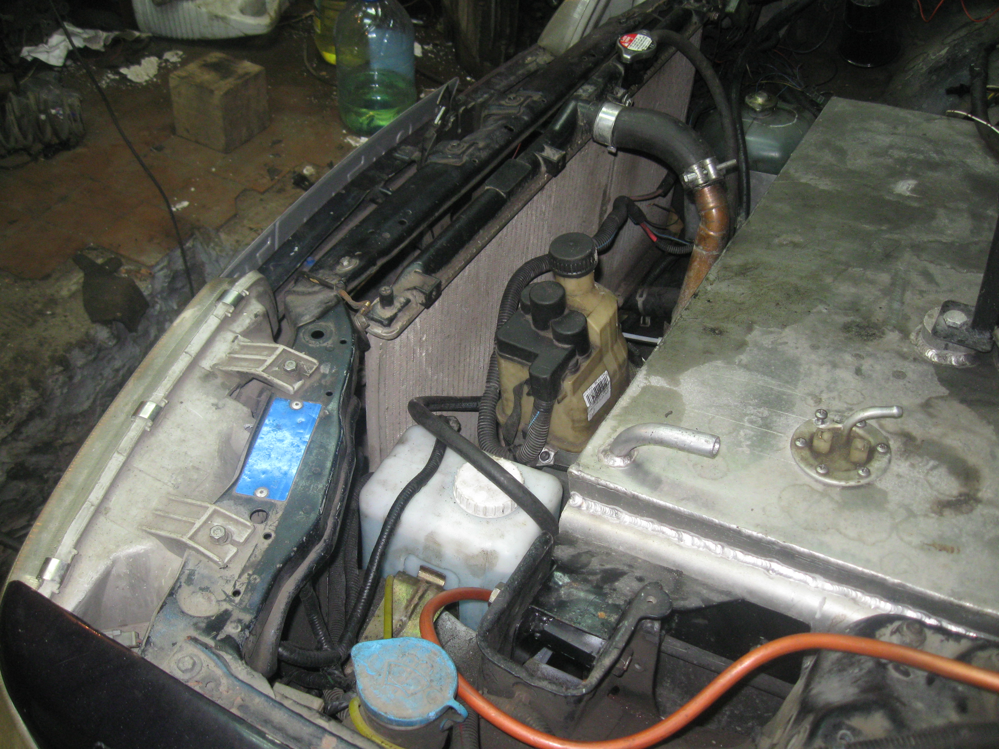

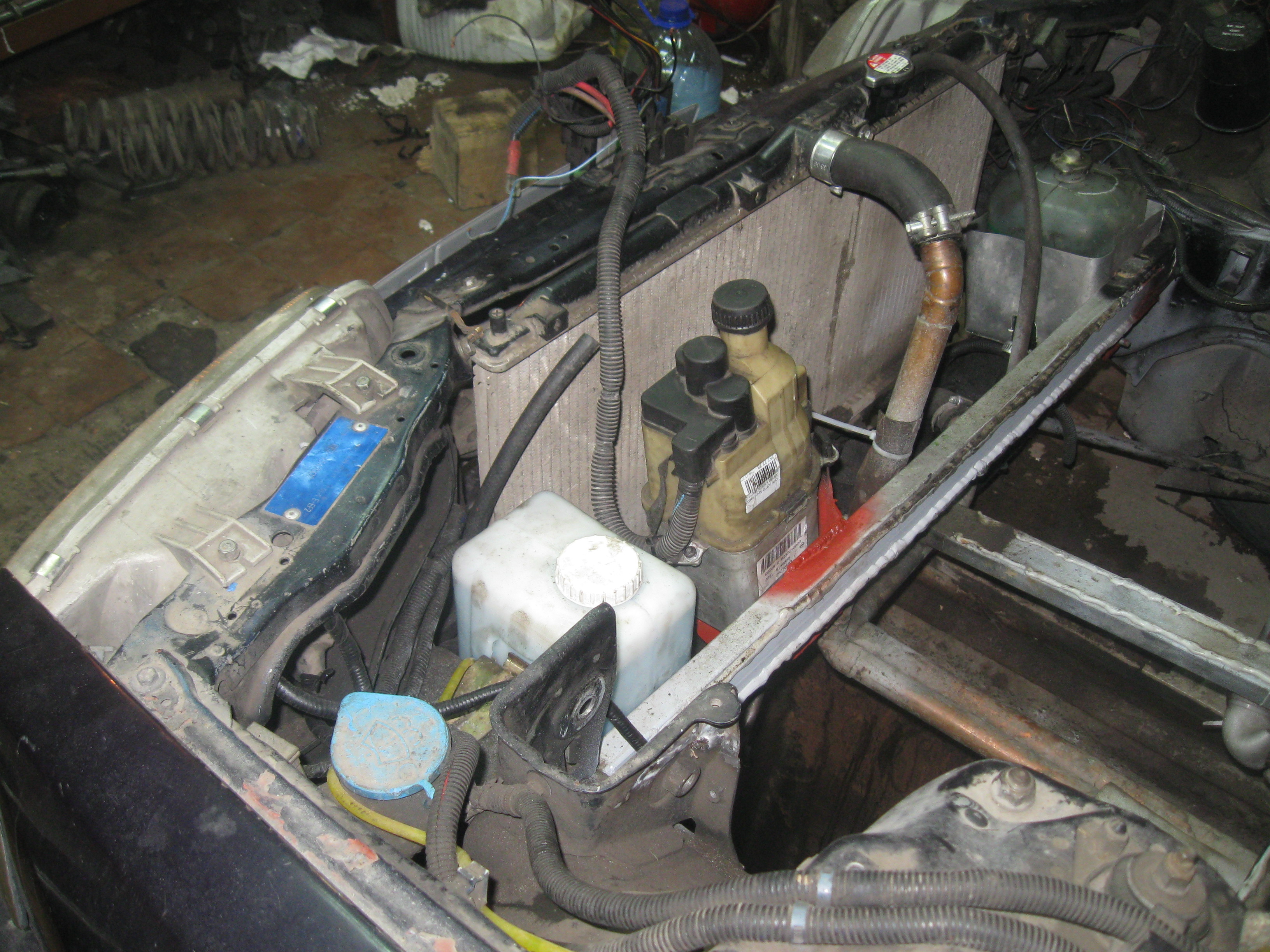

сегодня поставил насос гур.
кроншейт гура взял родной опелевский, немного доработанный. его с одной стороны приварил к балке между лонжеронами, с другой прикрутил к подрамнику.
мерием насос.
потом поставил обратно бак, и вот так выглядит всё в сборе.
линию высокого давления тоже сделал сразу, теперь надо пару тройничков на 8 купить чтобы обратку провести и думаю завтра всё заработает.

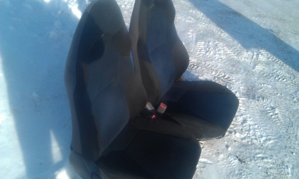

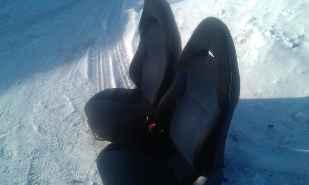

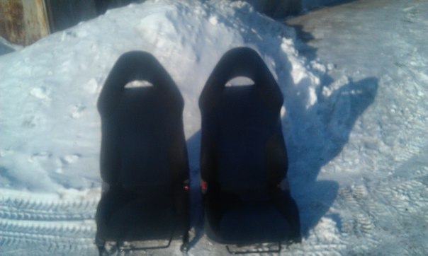

закупил сидули недорого! за наводку спасибо сереге анисмычу!
сегодня выслали из ачинска, думаю на неделе приедут.

Это что за седла?
str
auto:Honda Civic Ferio
Сообщения:6403
Re: Дурная голова рукам покоя не дает или собираем хонду сами  »  09 фев 2015, 15:54
09 фев 2015, 15:54
это от селики в пидор кузове
