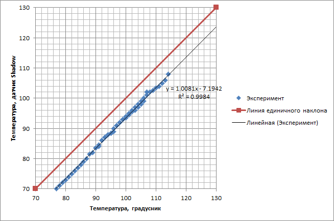

сегодня проверил точность показаний датчика.
из оцинковки (помните зимний бампер? это от него) вырезал полоску, просверлил дырки под си и загнул чоб засунуть в кружку.
вот так будут находится датчики в кружке.
в качестве теплоносителя использовал антифриз, у него температура кипения выше чем у воды и при этом хорошая теплоемкость.
вся конструкция в сборе, питание датчика от компа, который пришлось временно переместить на кухню :)
температура попозла вверх. хоть чото датчик показывает. уже радует :)
антифриз закипел при температуре 109 градусов
дальше технология такова. выключаем плитку и по мере остывания записываем показания термометра и датчика. при нагреве температура слишком быстро растет и замеры будут неточные. первый замер потом выкинул, он косячный из-за инертности ртутного термометра.
ну вот, один замер почти готов.
потом тоже самое сделал вторым термометром. из антифриза вода частично испарилась и температура кипения повысилась до 115 градусов. (проверил обоими термометрами)
и в окончании проверил ещё по температуре кипения воды. оба термометра показали 99 градусов, датчик показал меньше.
вот он итог всего действа.
красной линией как должно быть в идеале, синими точками данные эксперимента, черными аппроксимация прямой. уклон получился почти единичный 1,0081, что радует, то есть датчик врёт во всем диапазоне измерений примерно одинаково, на 7 градусов занижает температуру. надо будет это учитывать в будущем.
