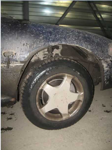

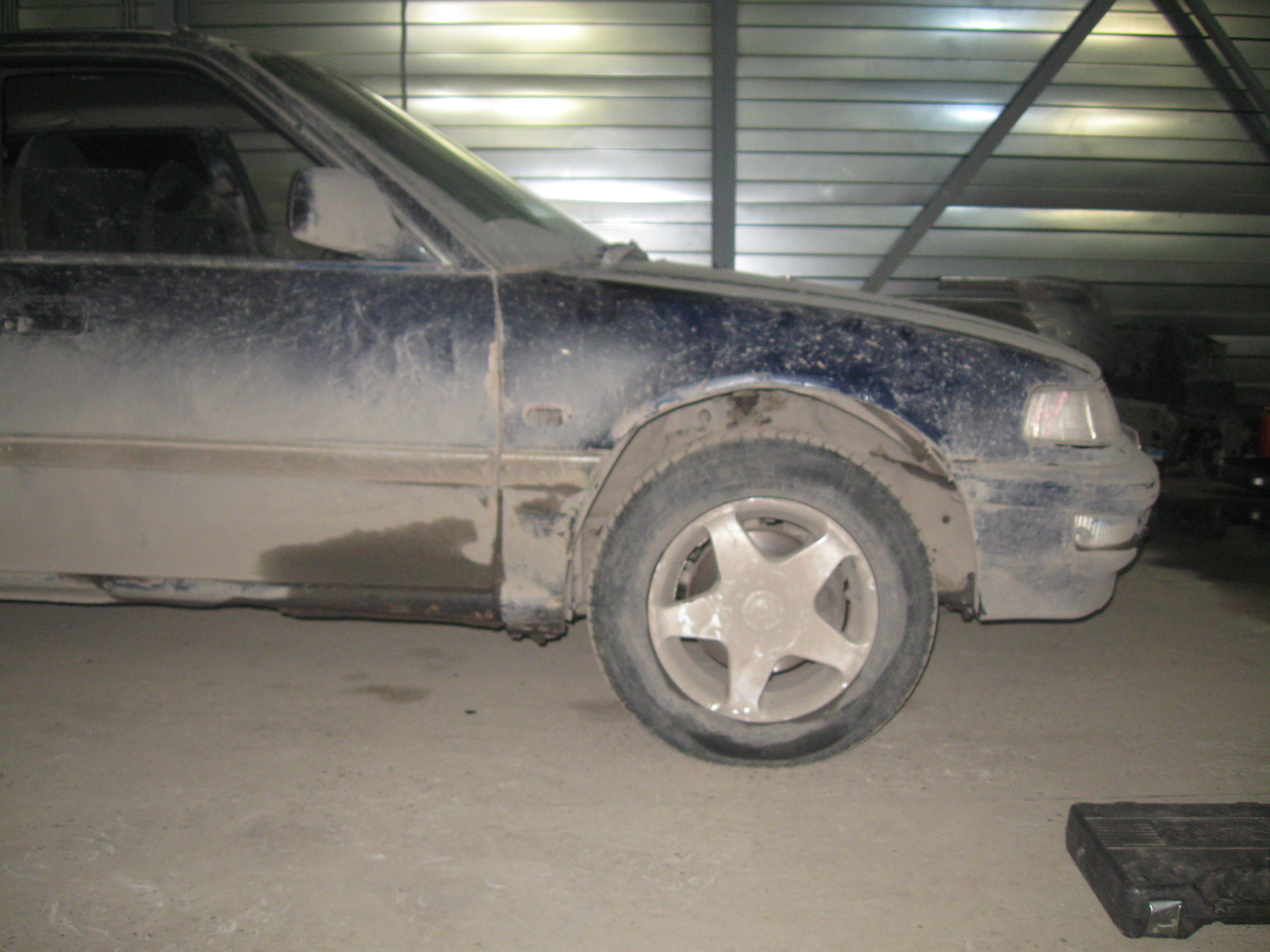

у ильяса в автосервисе в пятницу отпилил пружины. сделал фотки, но чот особо разницы нету до и после :))
до
после

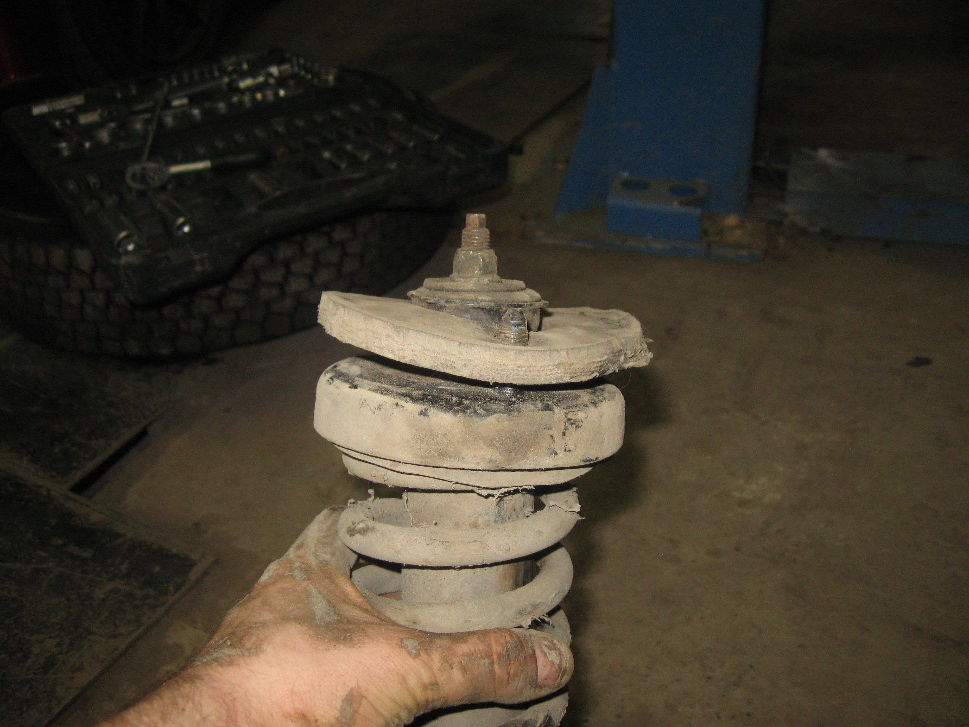

на самом деле морда сантиметров на 5 стала ниже. там ещё под чашками оказались проставки сантиметровые хенд мейд.

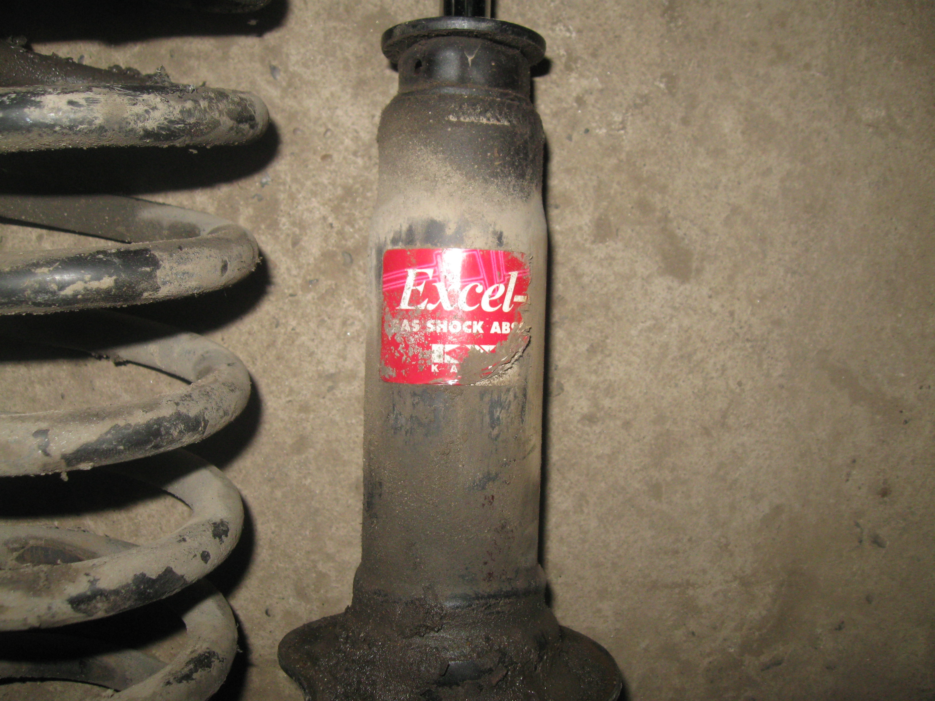

справа аморт каяба обычная.
слева вроде бы оем хонда, но от чего хз. судя по тому что чашки ваще разные пружины и аморт вероятно по характеристикам тоже сильно отличаются, думаю на больших скоростях колбасит машину на кочках из за этого.
сейчас когда клиренс малеха убавился и управляемости прибавилось нормально. ещё паша соколик задарил стойки в сборе от ег. буду их тулить и смотреть что поменяется.

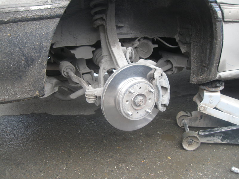

прикупил тормозные диски новые. вчера поставил. задние были не очень ваще. наконец то перестало тормозить рывками. очень рад. всё дело было в кривых тормозных дисках задних.

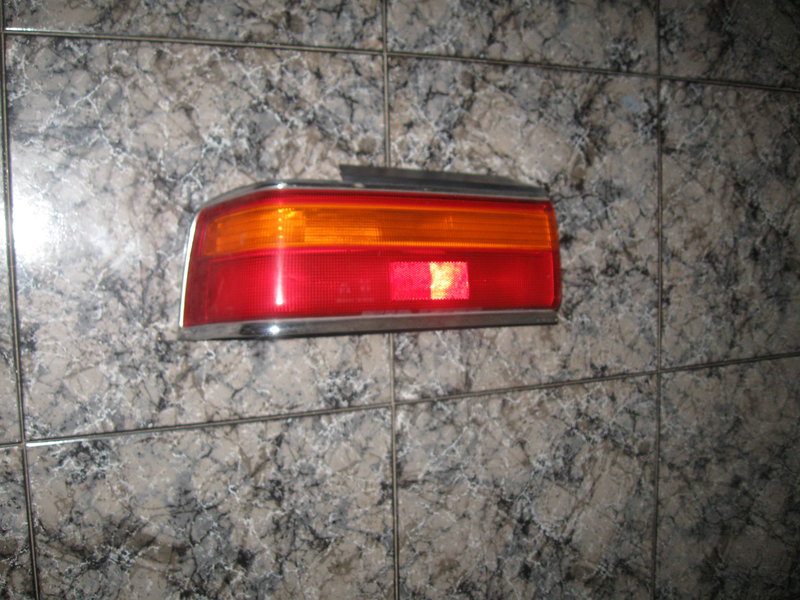

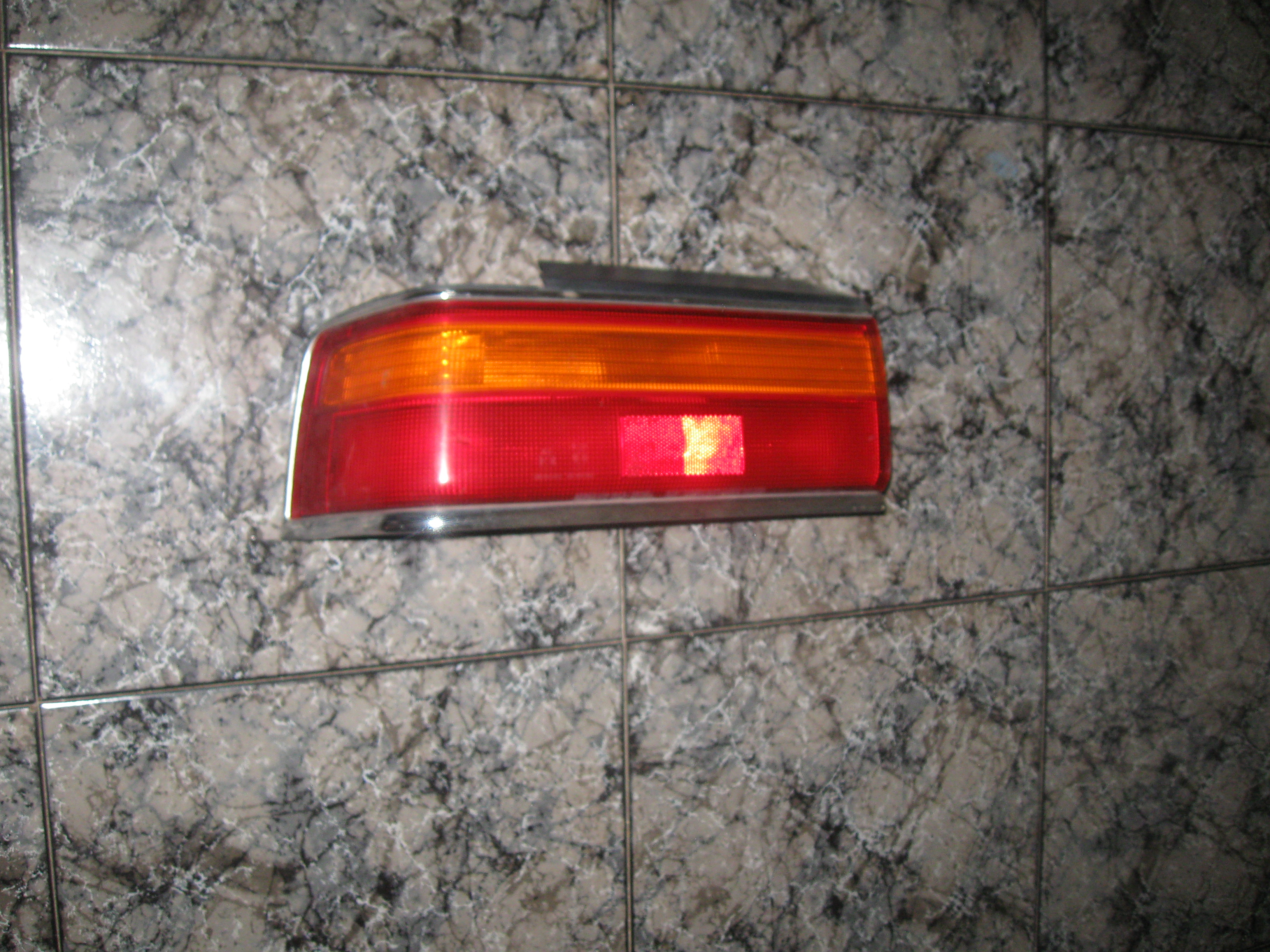

приехал контрактный фонарь из хабаровска. 1500 руб. +400 доставка. болемене ценник. состояние очень хорошее.
новые задние тормозные диски.

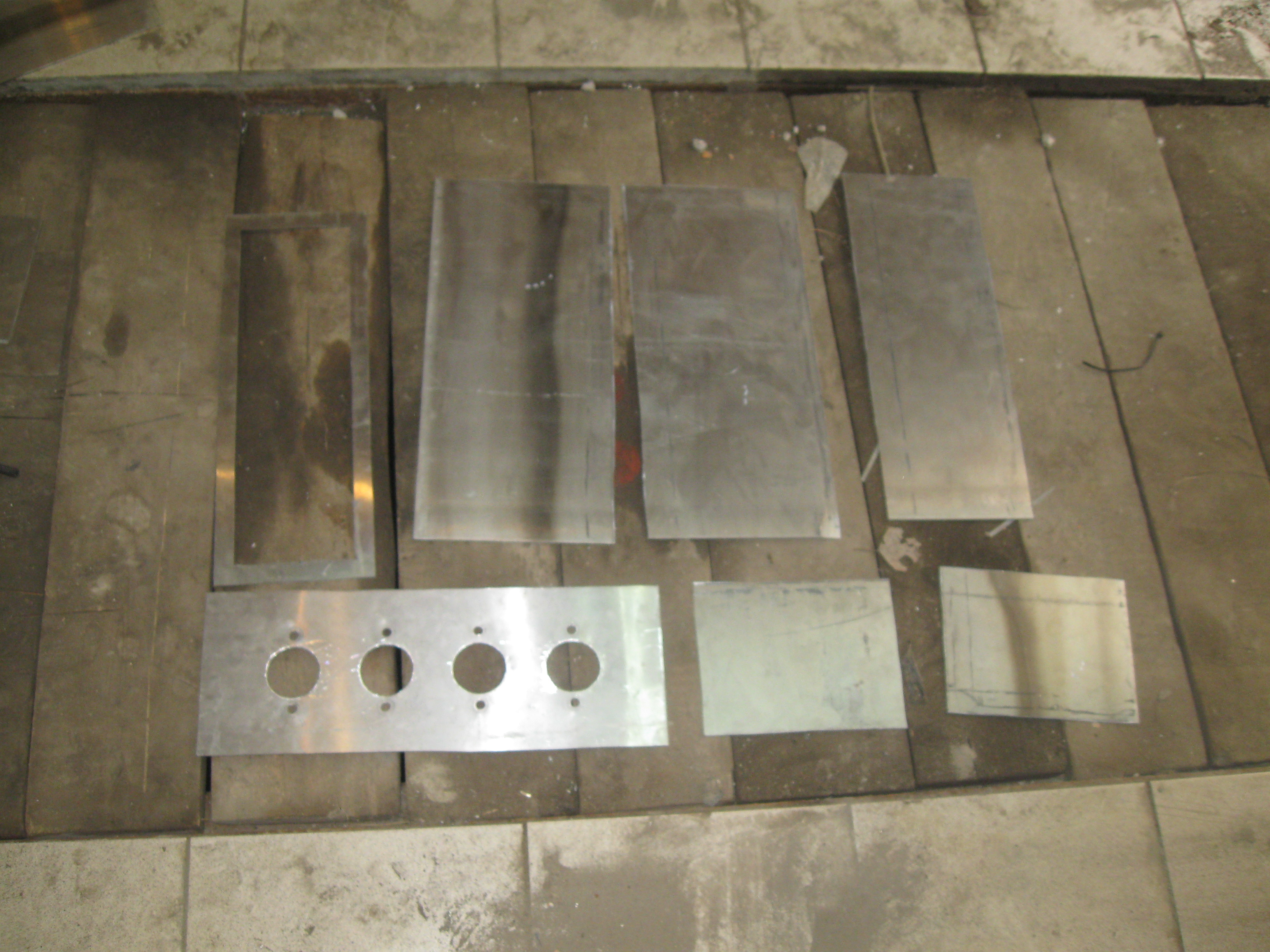

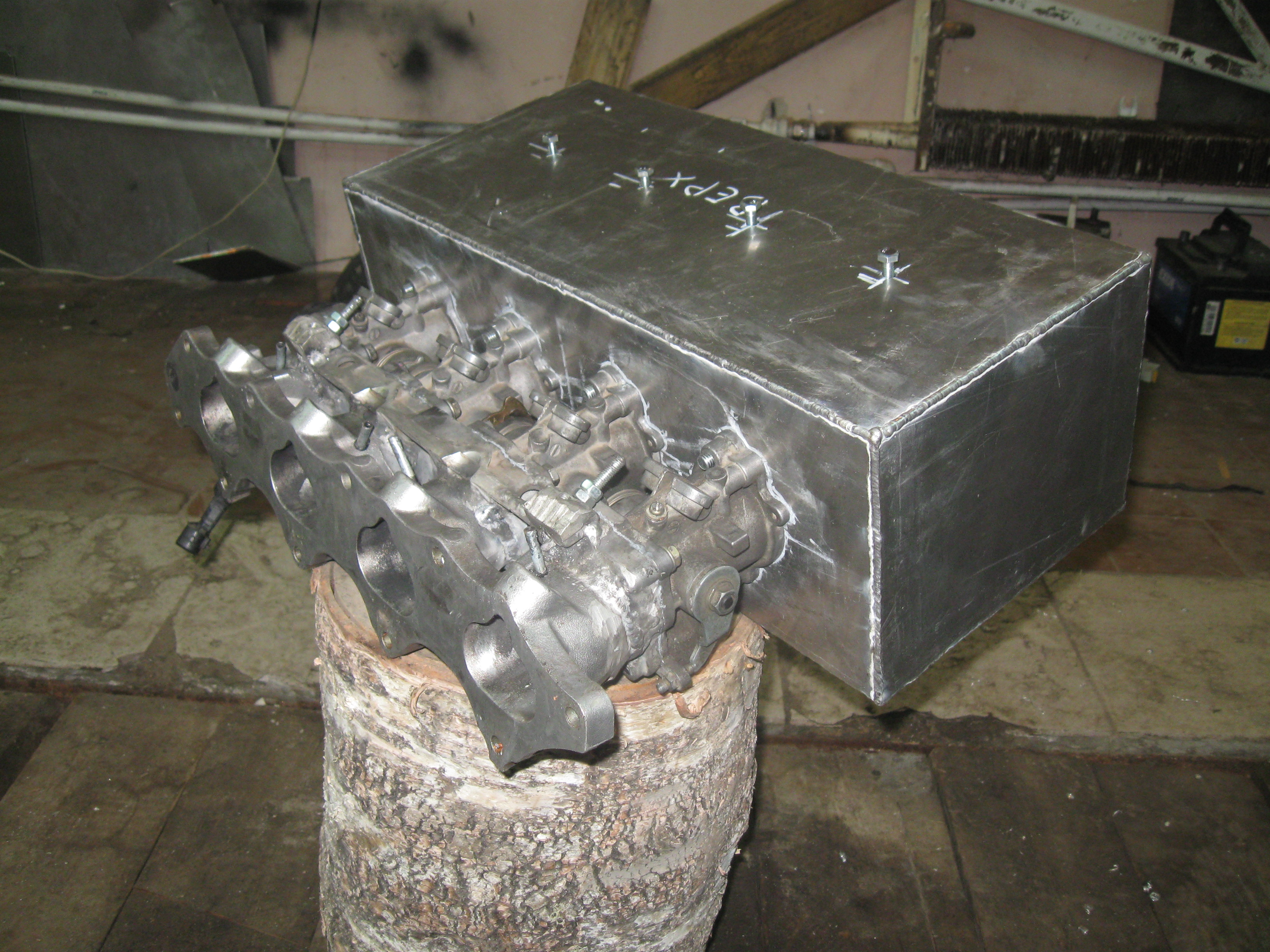

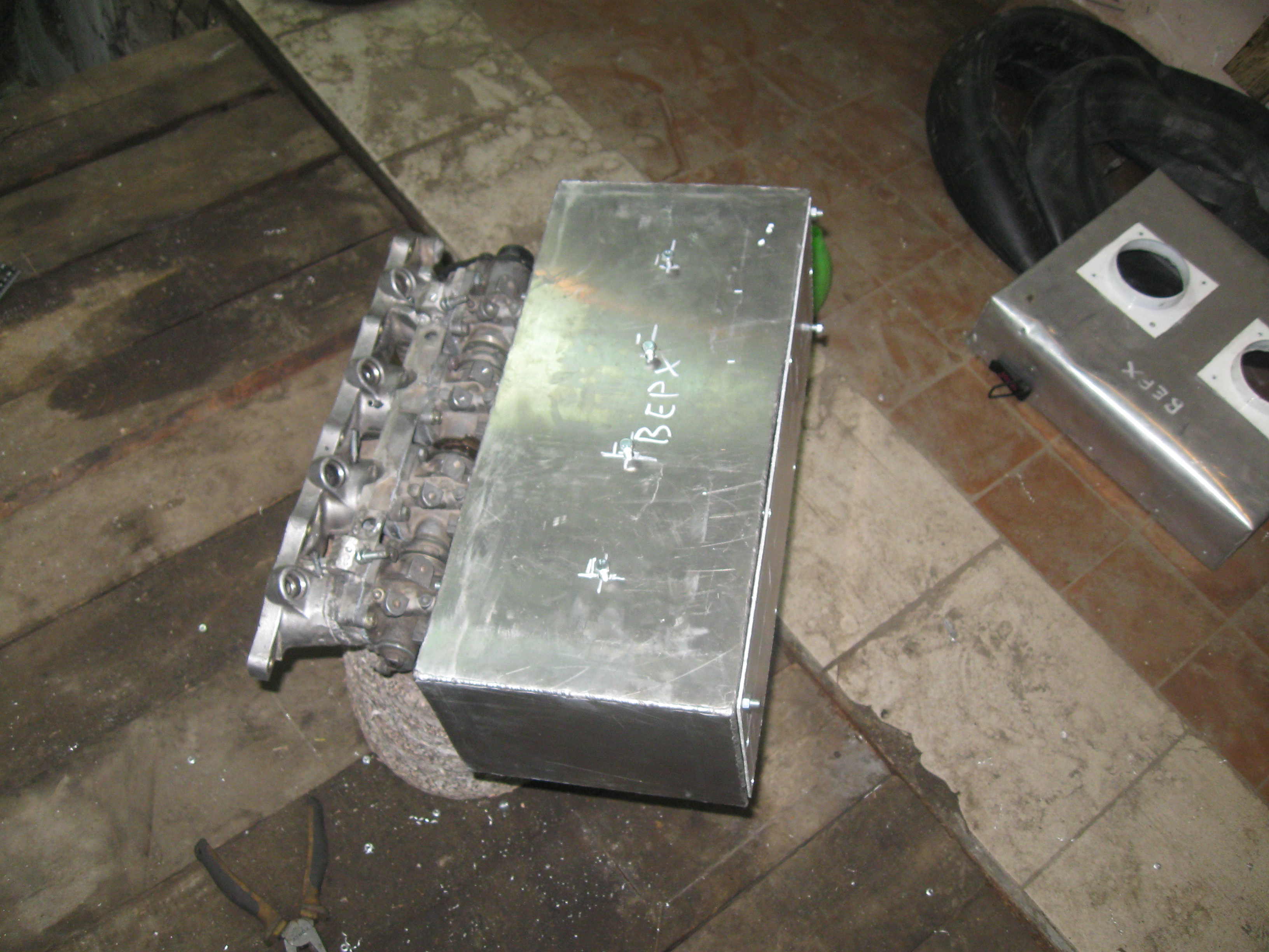

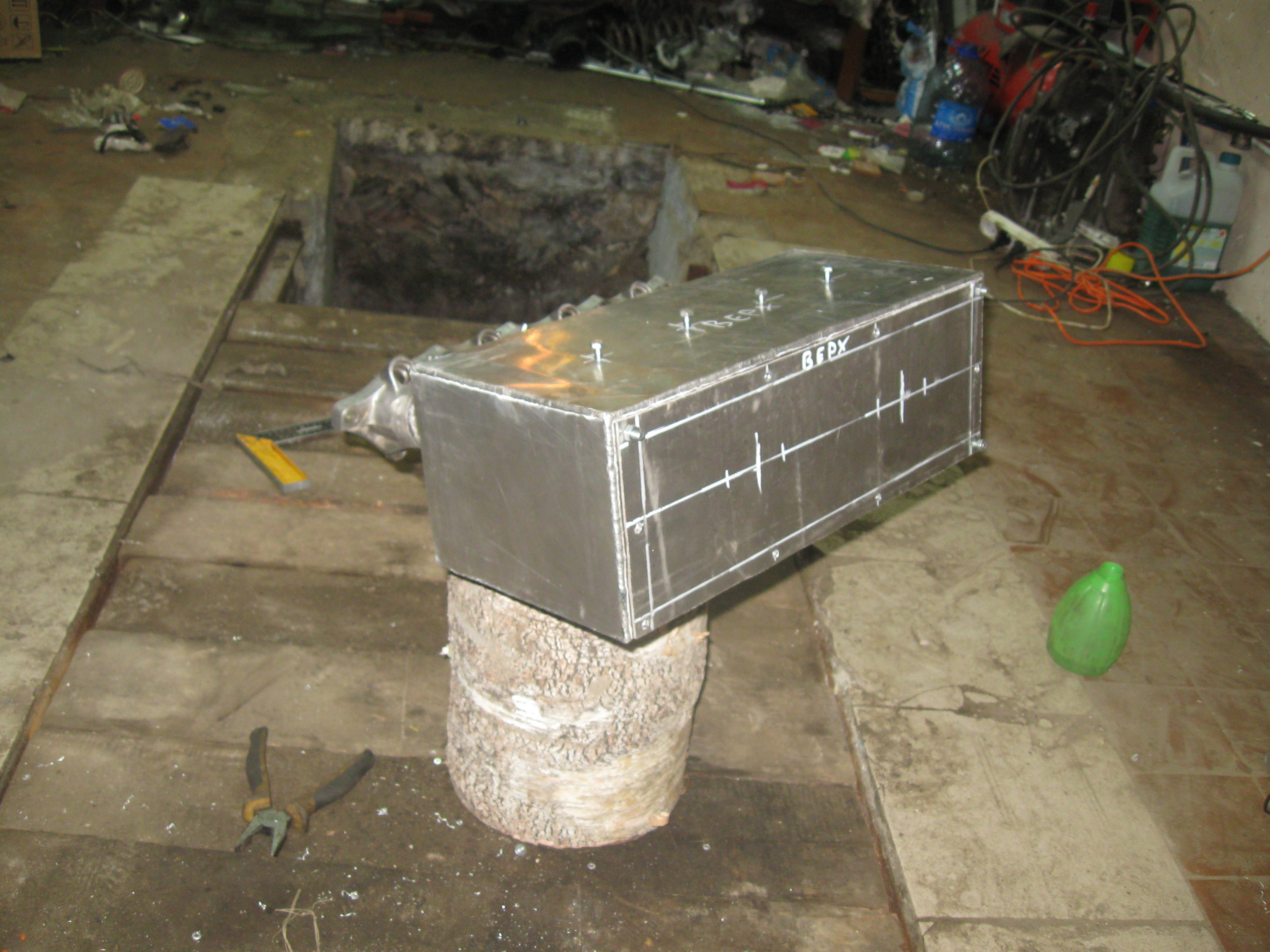

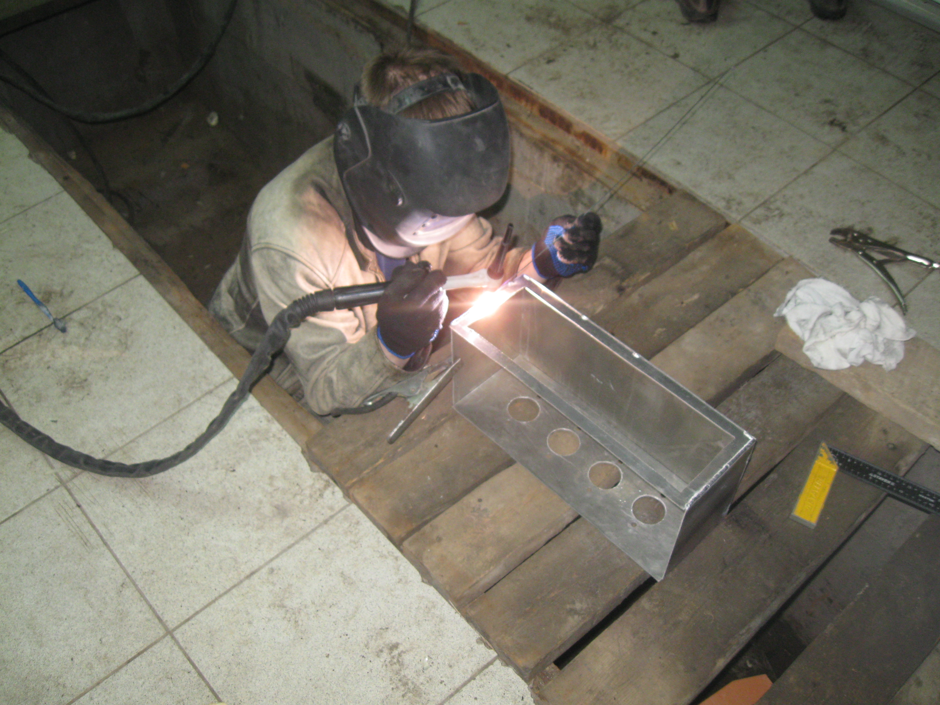

сегодня запилил коробушку из алюминия на ресивер.
из листа сделал выкройки
дальше петя несколько часов провел вот в такой позе
и готов ресивер. вот так выглядит всё в сборе. сверху болты это доп. крепления ресивера к раструбам дуделей
теперь буду жду посылку из инет магаза тюнинга с пайпингами. остальное всё для установки дросселей обратно готово.
