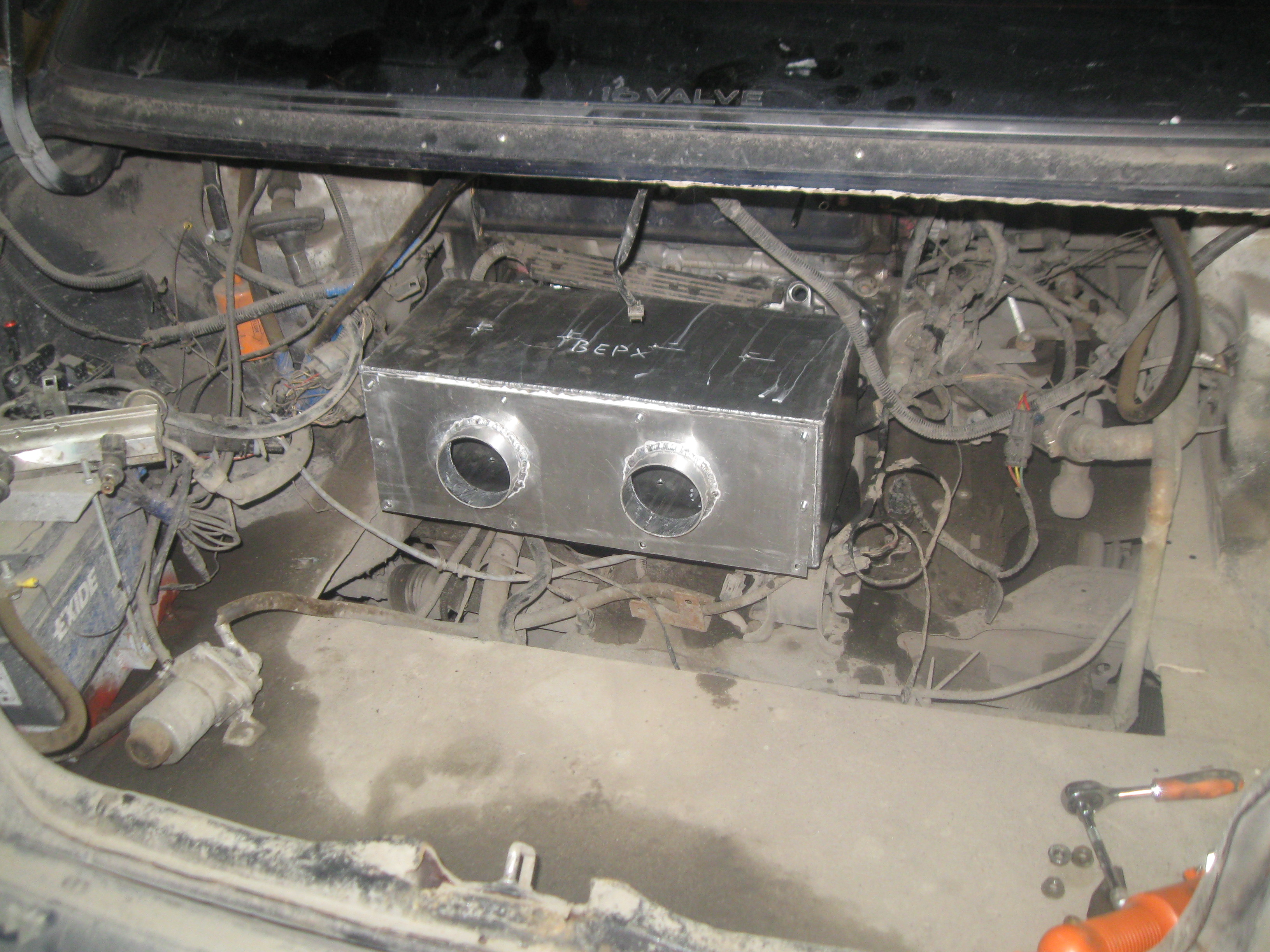

у Ильяса симпатичнее ресивер

но у меня зато гораздо более функциональный, как и в плане производительности, так и в плане надежности и удобства.
я типо ильясовского варианта тоже рассматривал, но он нифига не легкий у него вышел, не легче алюминия. прочность у него будет гораздо хуже, и к нему ничего не подваришь и резьбу не нарежешь. ну и у ильяса место было очень ограничено (сантимтеров 20 от моторного щита до фланца коллектора) у меня же место неограничено и я ресивер сделал по объему раза в три больше чем у него.
ну и не последний вариант это время изготовления. я пробовал всякую фигню из композитов клеить, это писец просто сколько времени занимает, можно пару месяцев убить на это легко.
я на ресивер потратил два неполных рабочих дня. один день выкройка, второй день - сварка и сверление всяких технологических дырок и нарезка резьб где надо.

не спорю, у ильяса всё выглядит очень даже клево!Dark_Angel писал(а):у Ильяса симпатичнее ресивер

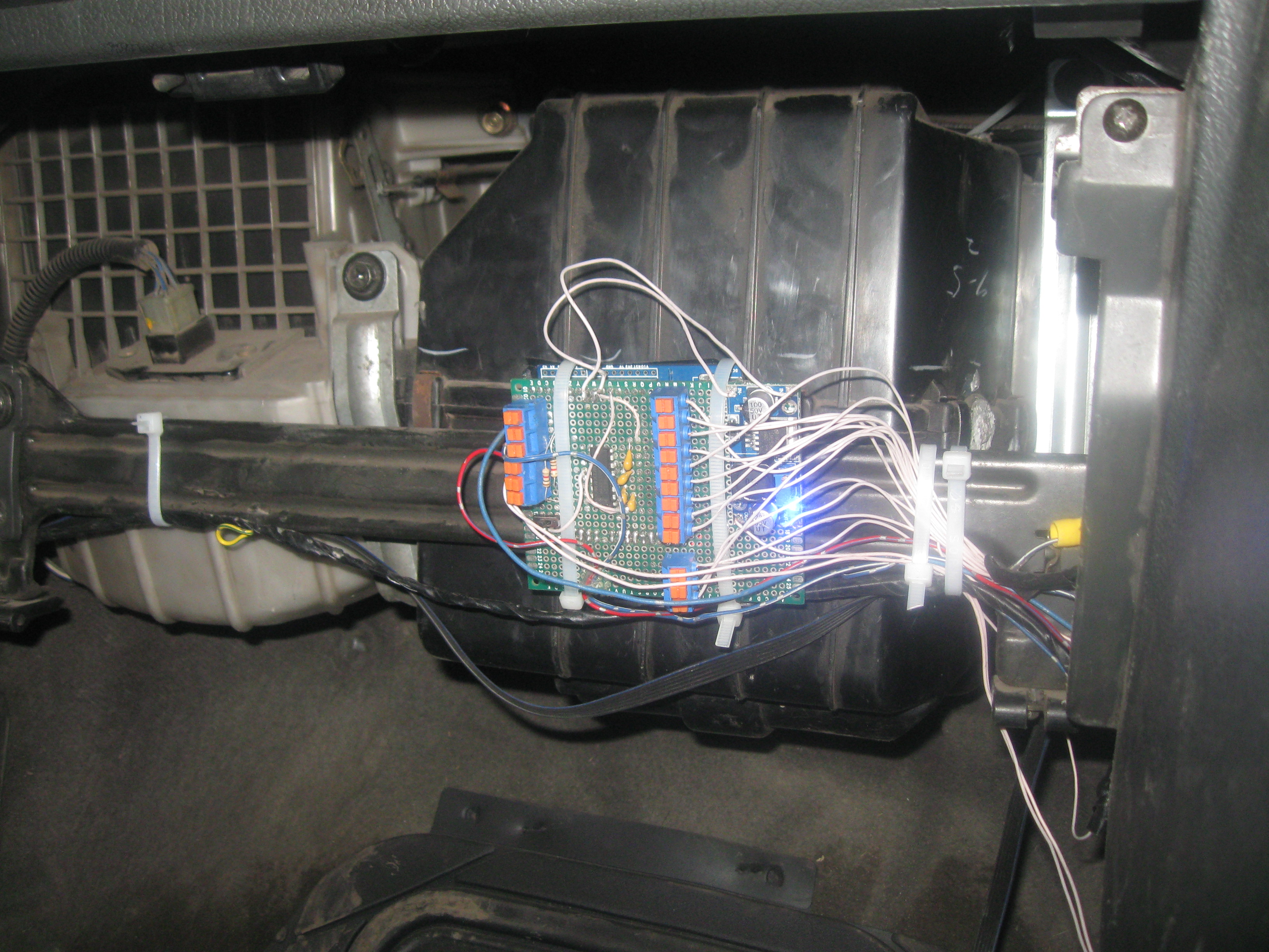

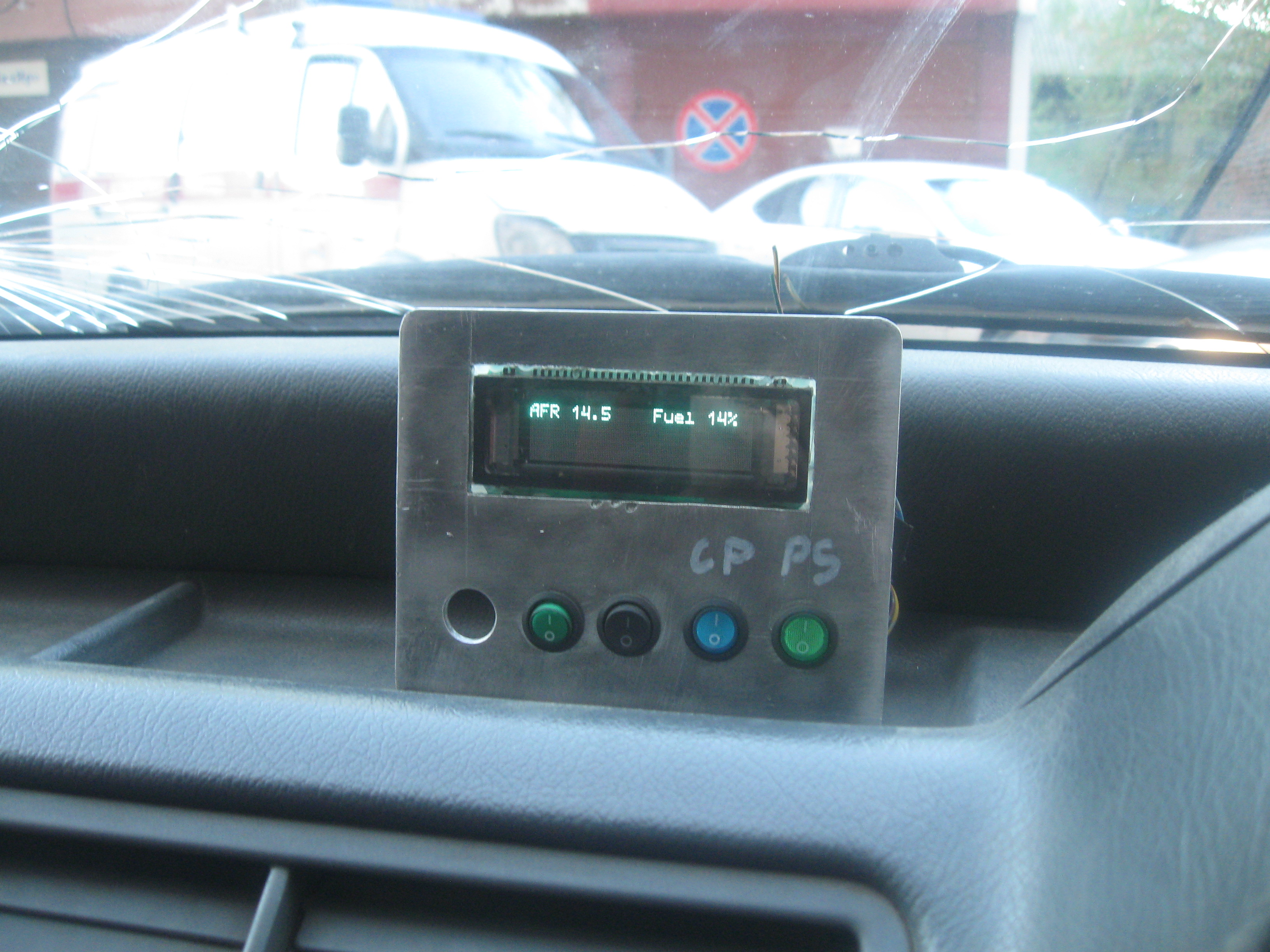

заказал себе стаб передний от дашки 24мм, резину вторую пару тоё Р1Р. а то с одной стороны федя, с другой тоё чото както не очень.
наконец то на выходных до конца чудо денди доделал. подставку выпилил из люминьки листовой. надо бы подставку пленкой заклеить. вроде ещё на днях должны доточить мне пробки под датчики темпера, и ещё допилю на экран темпер ож с штатного места датчика выключателя на термостате и наверное темпер моторного отсека. ну и кнопки надо все одинакового цвета купить, а то щас гомосятина какая то радужная. PS это павер стиринг - насос гура вкл-выкл. CP это кулант памп, доп помпа ож на печку. третий переключатель на пожарку будет, один в резерве и ещё одна дырка свободная это под выключатель массы. сама денди прячется за бардачком у кожуха кондея.

автомобиль джеймса бонда)а так молодец!

Смотрел вчера ресивер Ильяса. Ну он конечно не дурственно выглядит для самоделки, но по аккуратности до пассворда какогонибудь не дотягивает, и по брутальности до алюминевого тоже! =:)

Припаянные висящие проводки (питание) зафиксируй, иначе отломятся от вибрации со временем.

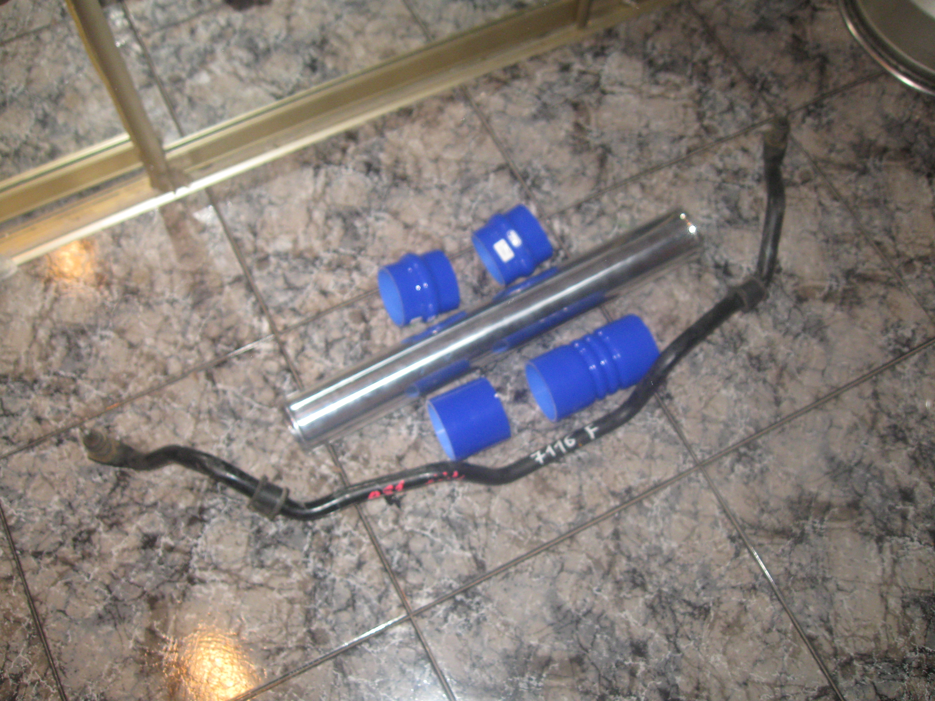

приезжает потихоньку барахло!
сегодня забрал с транспортной передний стаб самый толстый в такой кузов от интегры da6, и недостающие синие шланчики на дуделя. щас петю в последний раз заколебаю, он мне их приварит и можно ему будет памятник ставит

на термоклей их закрепил!Hondovod писал(а):Припаянные висящие проводки (питание) зафиксируй, иначе отломятся от вибрации со временем.

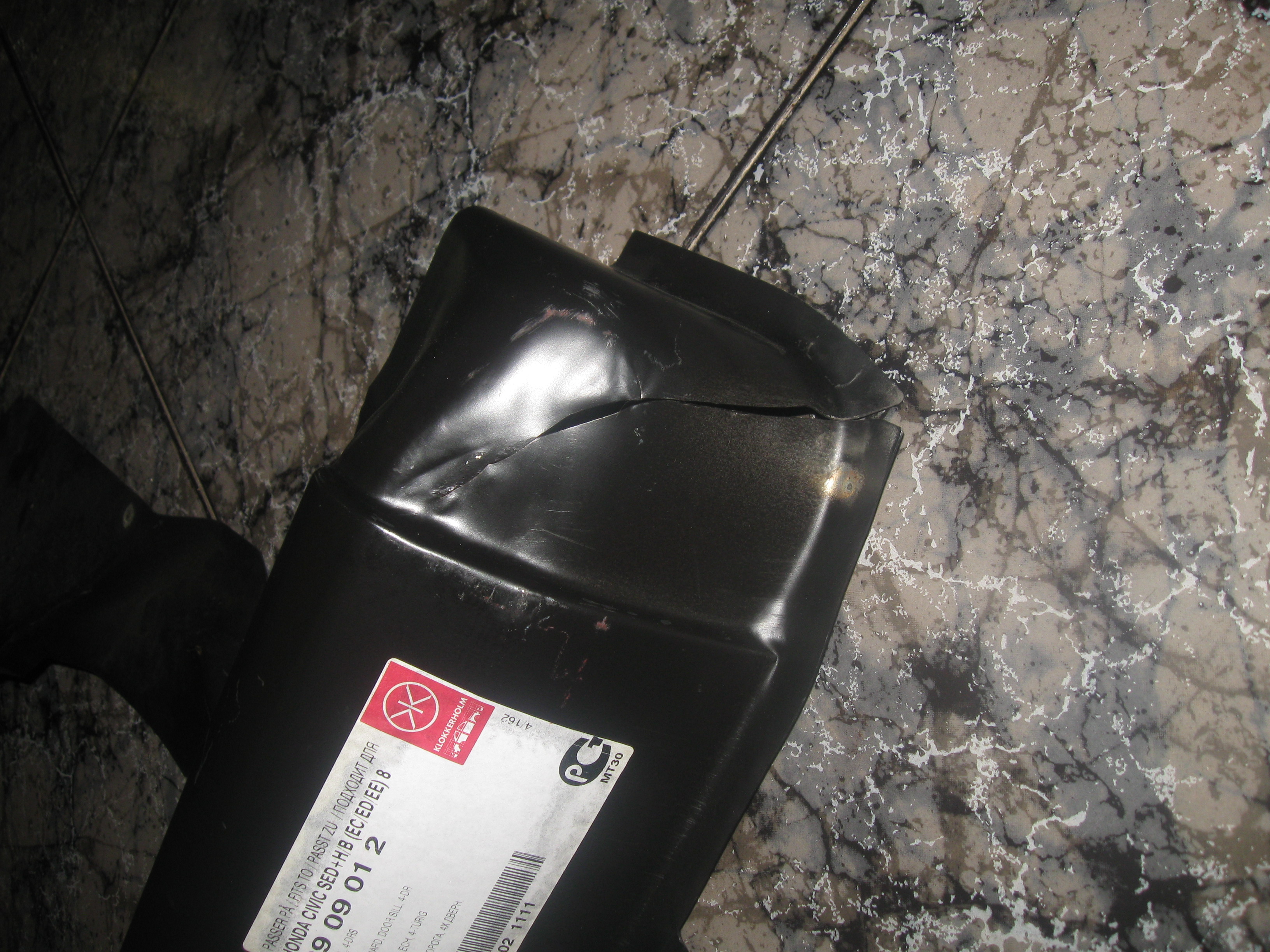

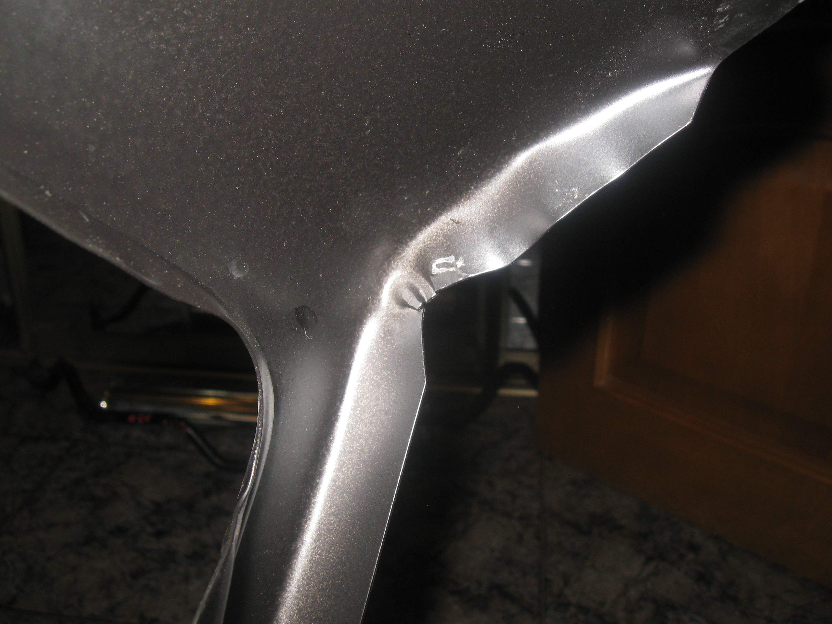

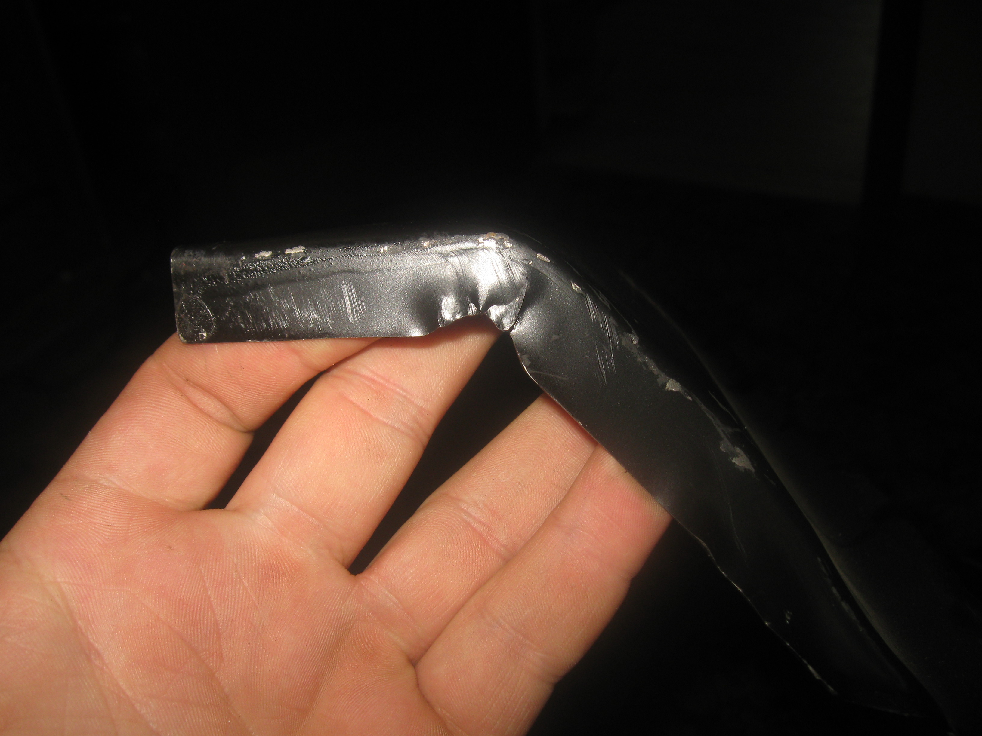

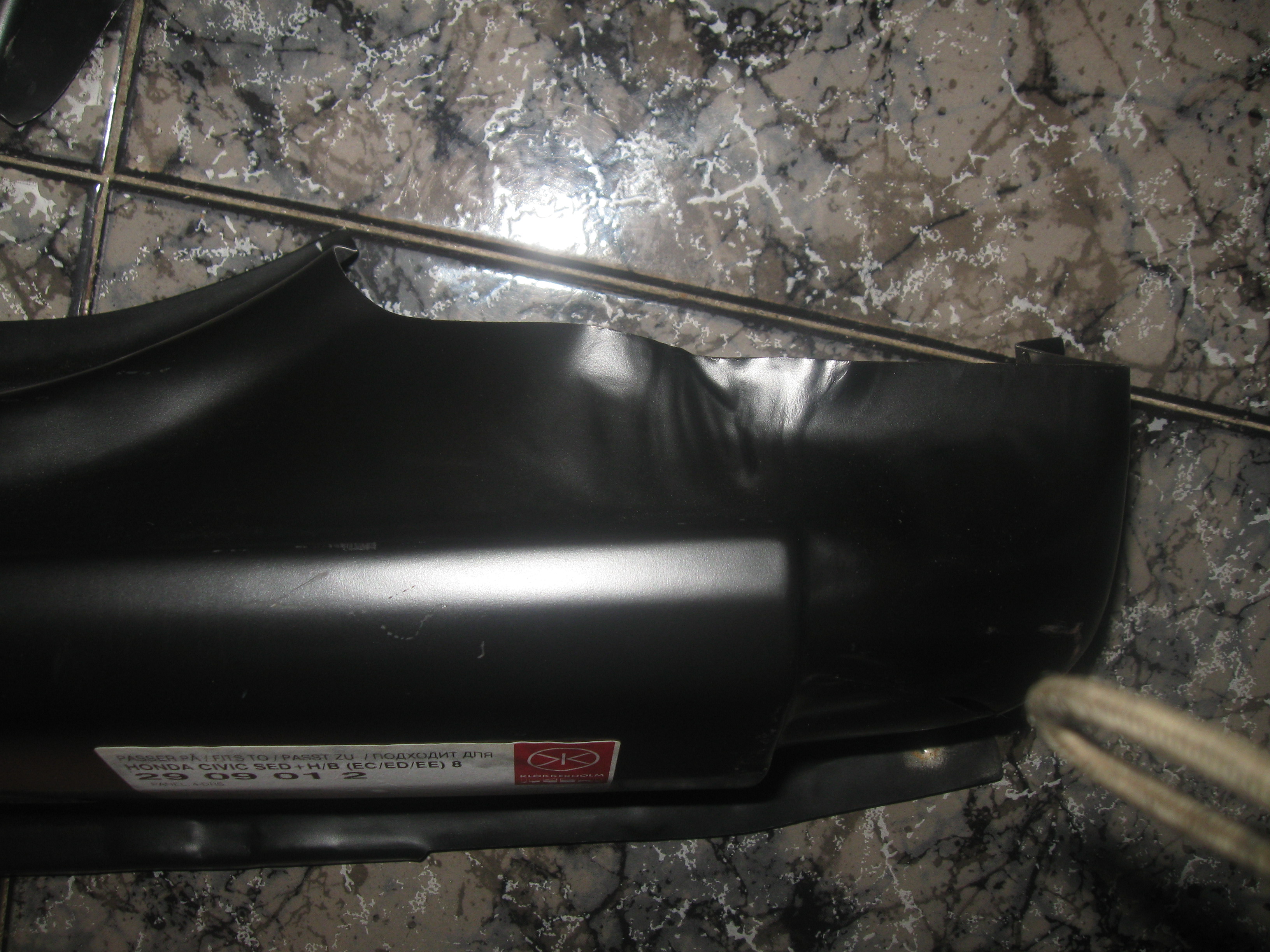

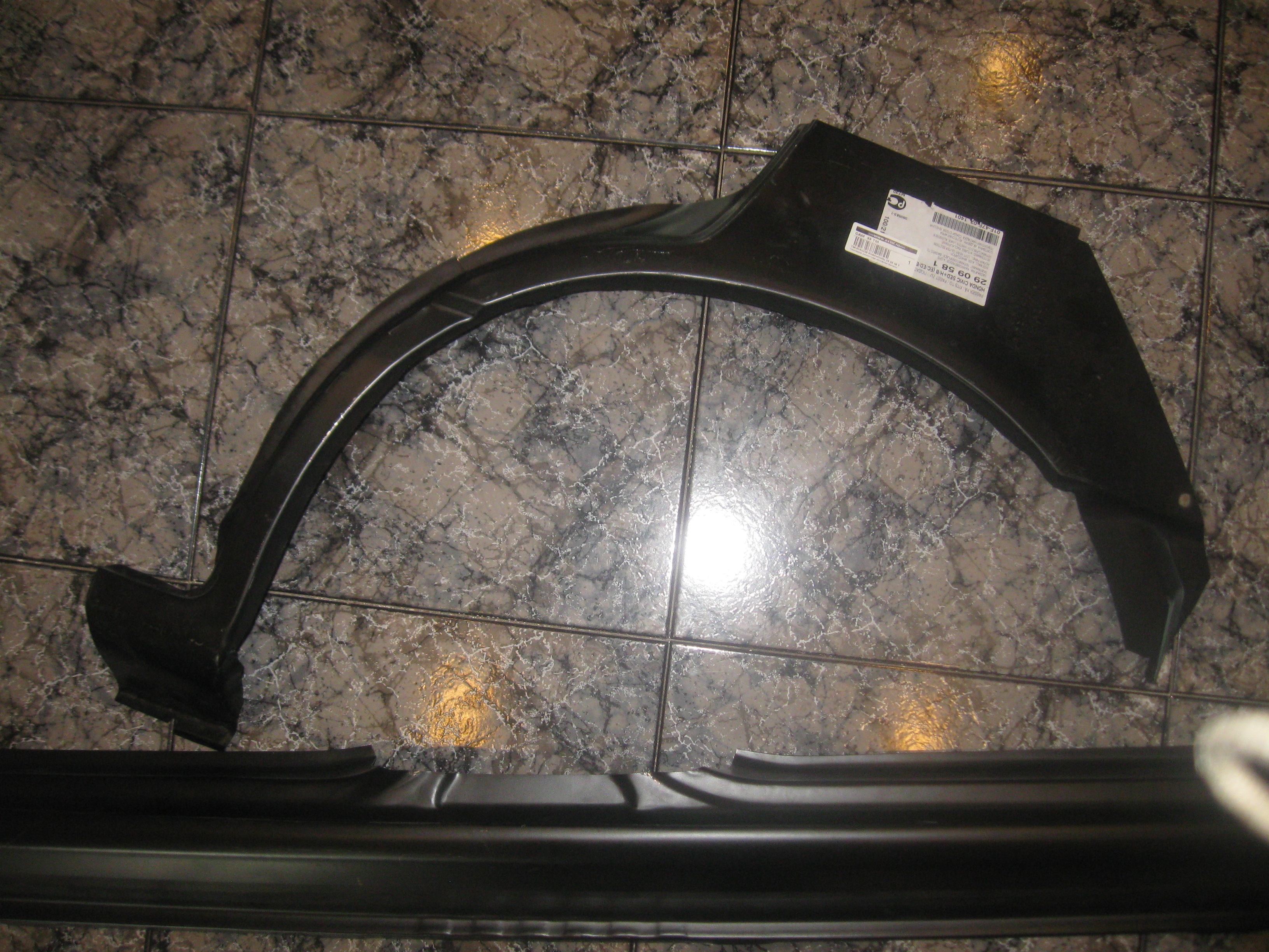

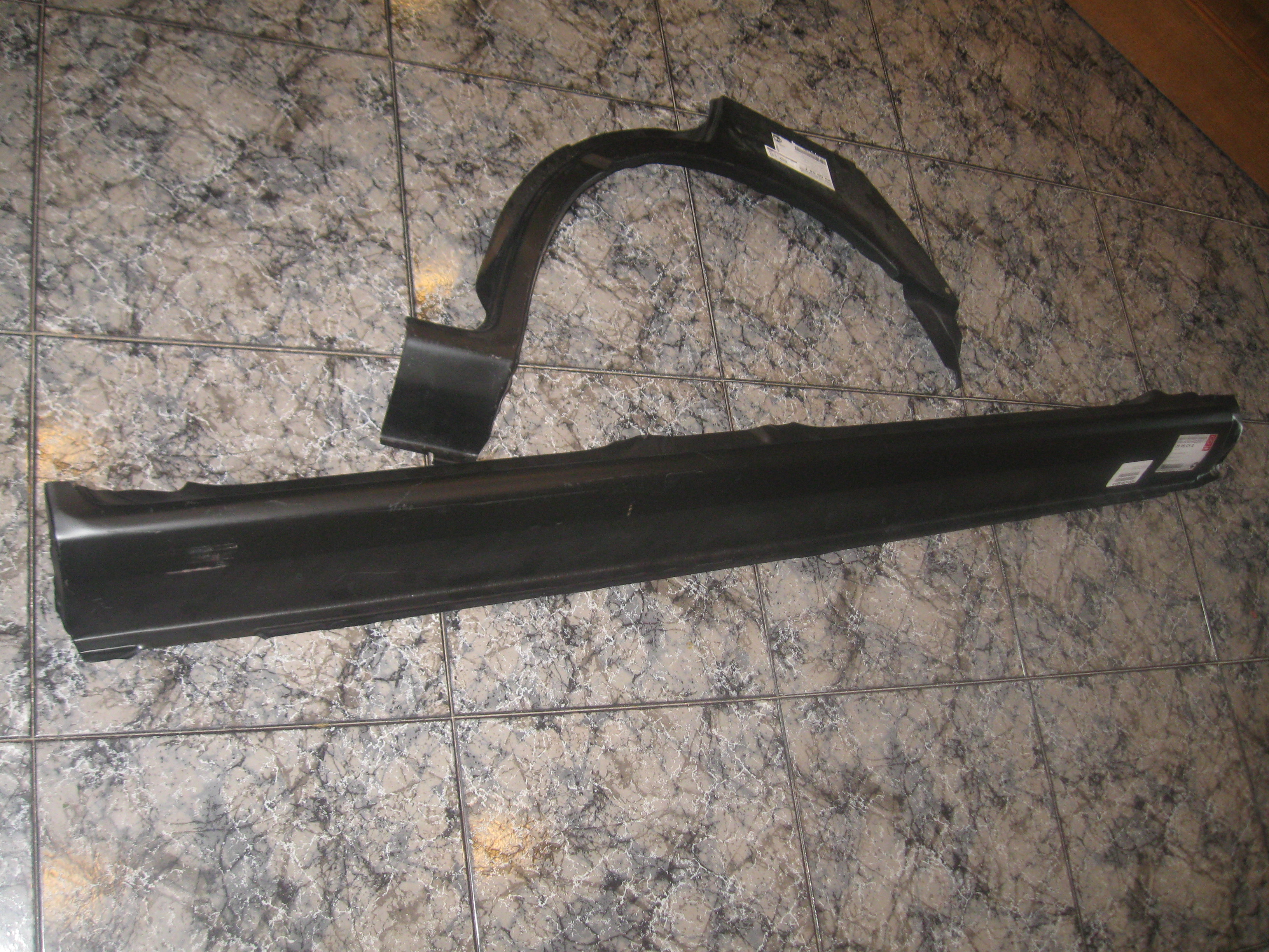

приехали железяки. правый порог и левая арка клоркелхольм или както так.
порог арка ну и антикор у него тоже так себе, думаю хватит на пару лет, врядли на дольше.
ценник правда тоже демократичный
2400 порог, 1200 арка

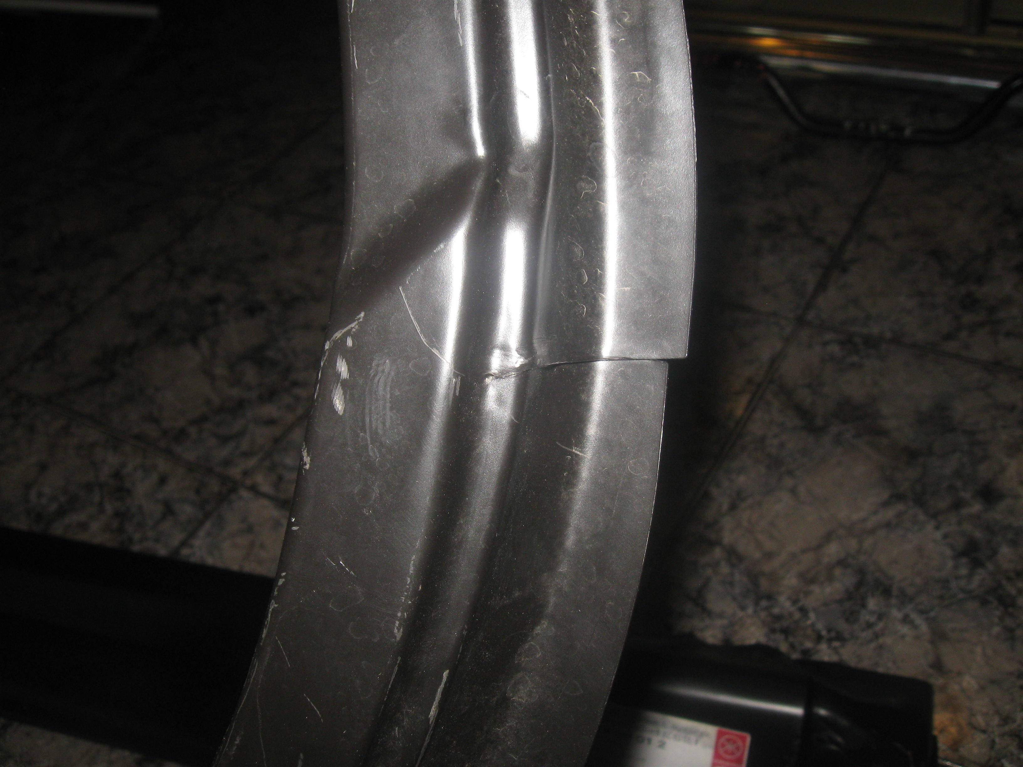

при близком рассмотрении качество не очень понравилось. загибы конечно далеки от того что хонда с завода поставляет. там где изгиб большой деталь разрезана, т.к. видимо у них не позволяет оборудование делать большой загиб или металл сильно тонкий и рвется.порог арка ну и антикор у него тоже так себе, думаю хватит на пару лет, врядли на дольше.

Клоккерхольм за свои деньги - вполне адекватные железяки.

Про какой антикор идет речь? ты случаем его с транспортировочным грунтом не спутал? =:)

обрабатывать обязательнопосле сварных работ нормальным материалом.. а это счищать до метала еще до установки. иначе сварной шов первый за год сгниет
Re: Дурная голова рукам покоя не дает или собираем хонду сами » 21 май 2015, 20:27
+1.GreS писал(а):Про какой антикор идет речь? ты случаем его с транспортировочным грунтом не спутал? =:)

ты где транспортировочный грунт увидел? это не от жигулей запчастиGreS писал(а):Про какой антикор идет речь? ты случаем его с транспортировочным грунтом не спутал? =:)

Да не, Вить, все дублевые детали в нем идут. не знаю как на счет жигулей. Но все что не пластиковое хондовское, все в нем )

Черный - типа транспортировочный, чтоб не зацвело до продажи
а Витя наверно про то, что эти клокерхемы гниют быстро, как волги и пазики.

прикрутил новый ресивер. чото места то оказалось не так много как мне казалось сперва.
забыл патрубки силиконовые дома, завтра возьму и поеду допиливать.
