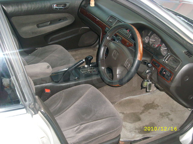

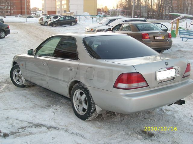

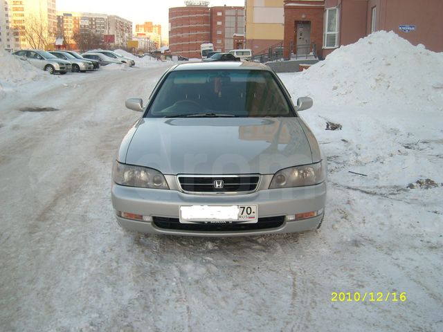

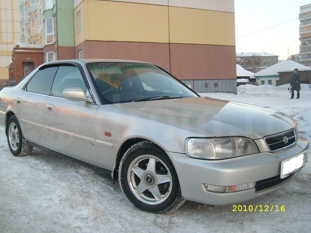

PS. Фото еще продавца. Своих пока не делал.
