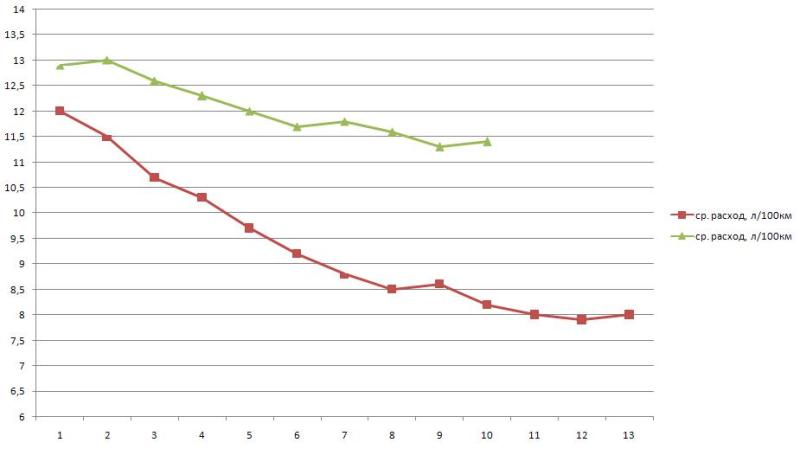

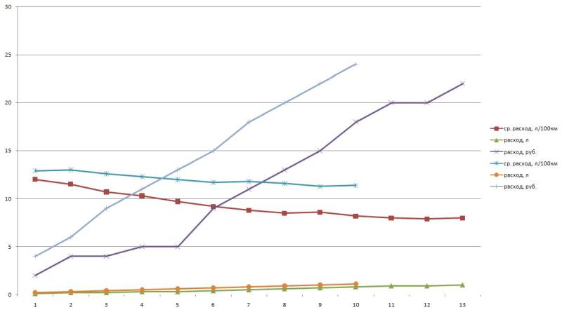

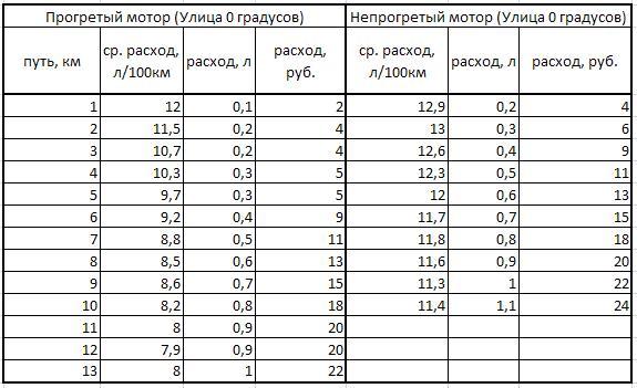

Расход бензина на B20B в прогретом и не прогретом состоянии:
(температура на улице около нуля градусов)
Из таблицы видно что при ежедневной дороге до работы (4км) расход будет на предварительно прогретом двигателе 10,3 литра на 100км, а на непрогретом двигателе 12,3 литра на 100км.
Т.к. в гараже есть "бесплатное" электричество, то решил установить электро подогреватель двигателя Северс-М (podogrev.ru)

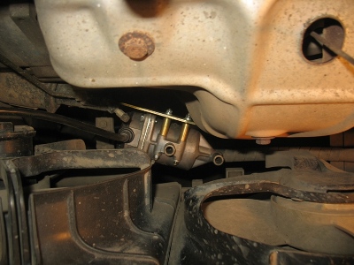

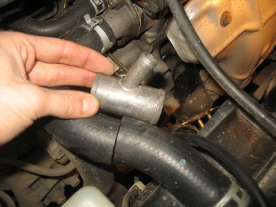

отчёт по установки электроподогревателя Северс-М
Заказал я себе электроподогреватель Северс-М через интеренет магазин podogrev.com от производителя.
Итого с доставкой всё обошлось 3000рублей.
В комплект входил:
1. сам подогреватель с монтажным комплектом №2000 (универсальный)
2. механический таймер
Сегодня попробовал его в действии:
Температура окружающей среды -12градусов.
Машина стояла всю ночь.
Моторный отсек утеплён войлоком.
Время работы подогревателя 1 час.
Во время заводки мотора БК показал 46градусов - температура мотора. потом температура упала до 41 и стала расти снова.
Старт был легким.
Поехал сразу.
Стрелка темепературы на приборной панели ниже риски нижней, но через 1 минуту езды уже в рабочей температуре.
Средний расход до работы (3.5 км) показал 9 литров на 100км ( до этого с прогревом до 40 градусов мотора без электроподогрева был 12-14 литров на 100км)
Установка элетктроподогревателя заняла 2-3 часа неторопясь.
Подключал вход со сливной пробки блока, а выход в разрез верхнего патрубка на радиатор.
Родную пробку просто просверлил на сквозь и вставил туда штуцер который был в комплекте с нагревателем (но предварительно сточив резьбу на нём). потом просто заварил штуцер с пробкой.
В комплект входил:
Старт был легким.
Поехал сразу.
