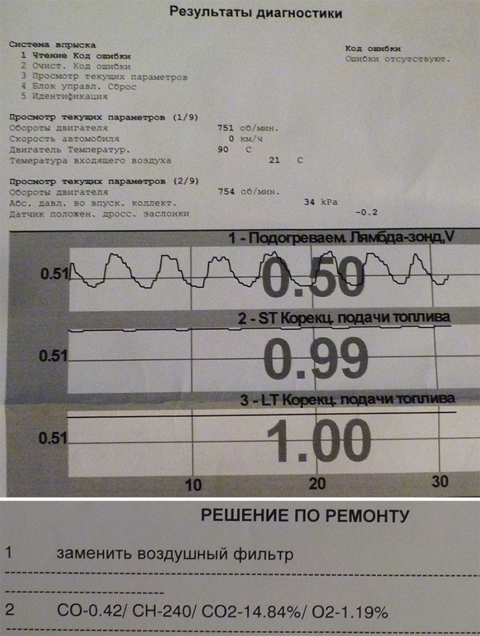

1) Разобраться с обжорством бензина. На диагностике сказали лямбда в норме. Замена воздушного фильтра и чистка форсунок не сильно повлияла на расход.

Лямбду сперва смотреть, потом уже намывать все подряд

Angel_of_Sorrow писал(а):Лямбду сперва смотреть, потом уже намывать все подряд
Я же написал, что лямбду диагностили, сказали все нормально с ней. Вот такую бумажку выдали. Делал в ДОК - Авто на Енисейской за 600 руб.
