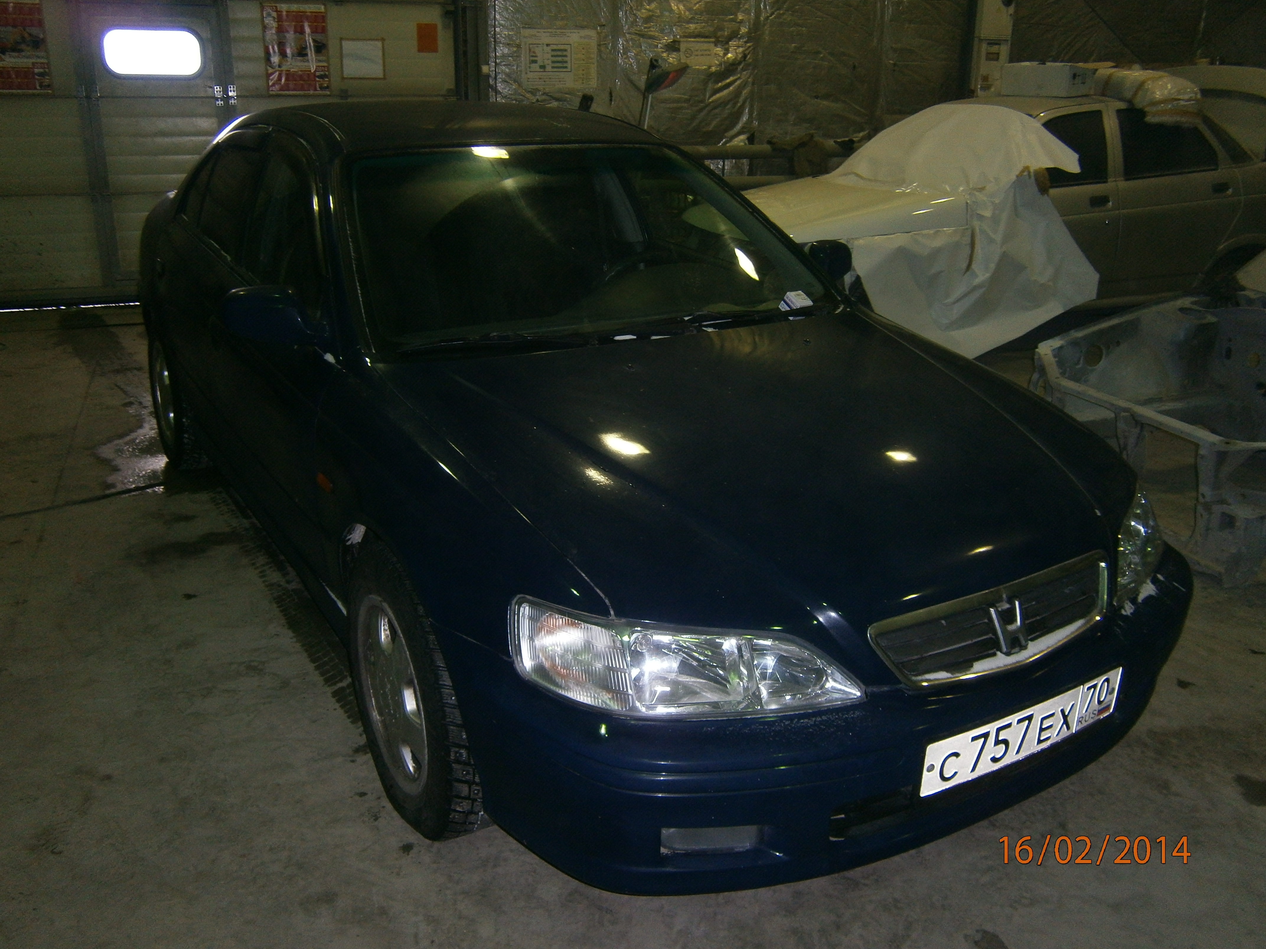

Долго собирался и вот решился - имеем ACCORD CG8 F18B2 ( 136 л.с. ) + АКПП MCJA
Решено ставить F20B (200 л.с. ) Sir-T + МКПП N2C4 ( с блокировкой TORSEN сток ACCORD / TORNEO CL1 )
если бы сразу знал , что стока заморочек , ещё бы раз подумал.
Итак;
мозг проекта -
пациент
HONDA ACCORD CG8 ( английская сборка для германии F18B2+MCJA )

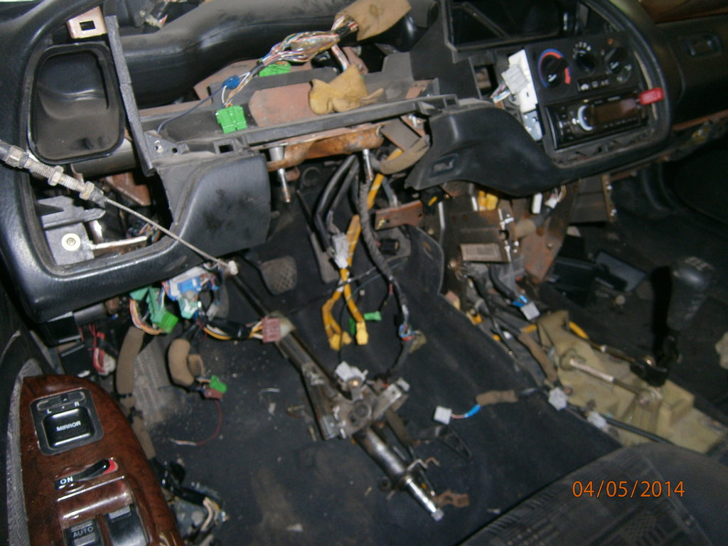

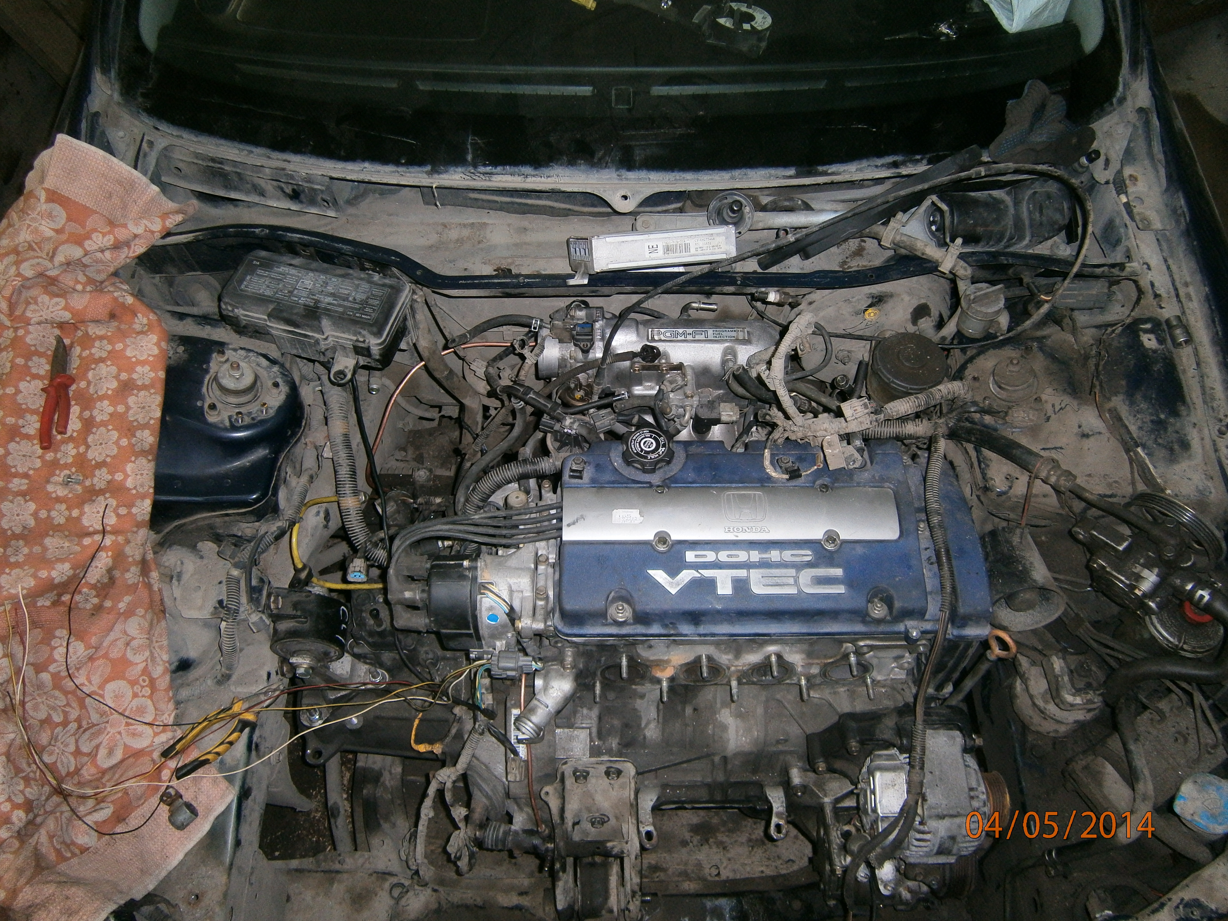

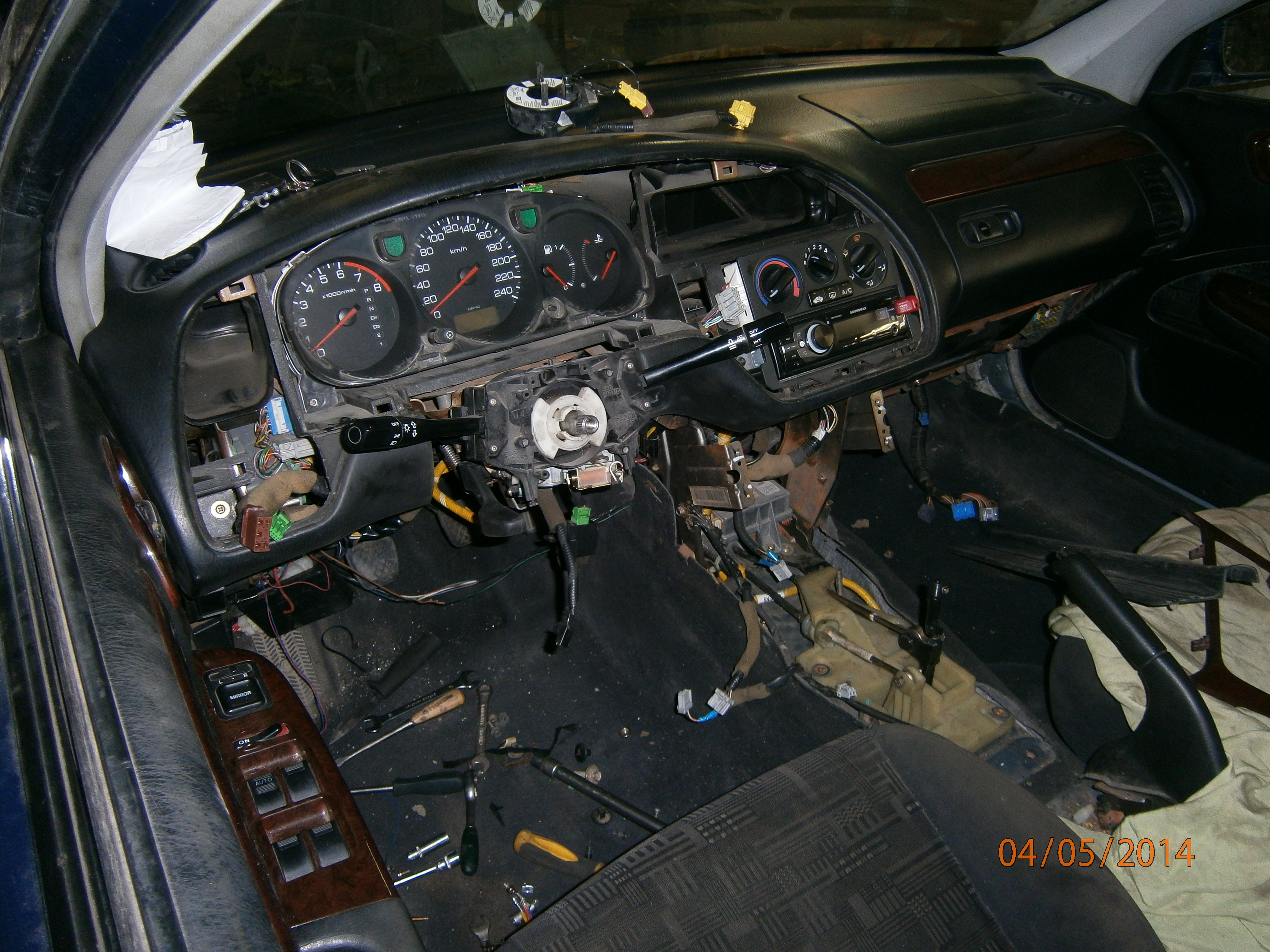

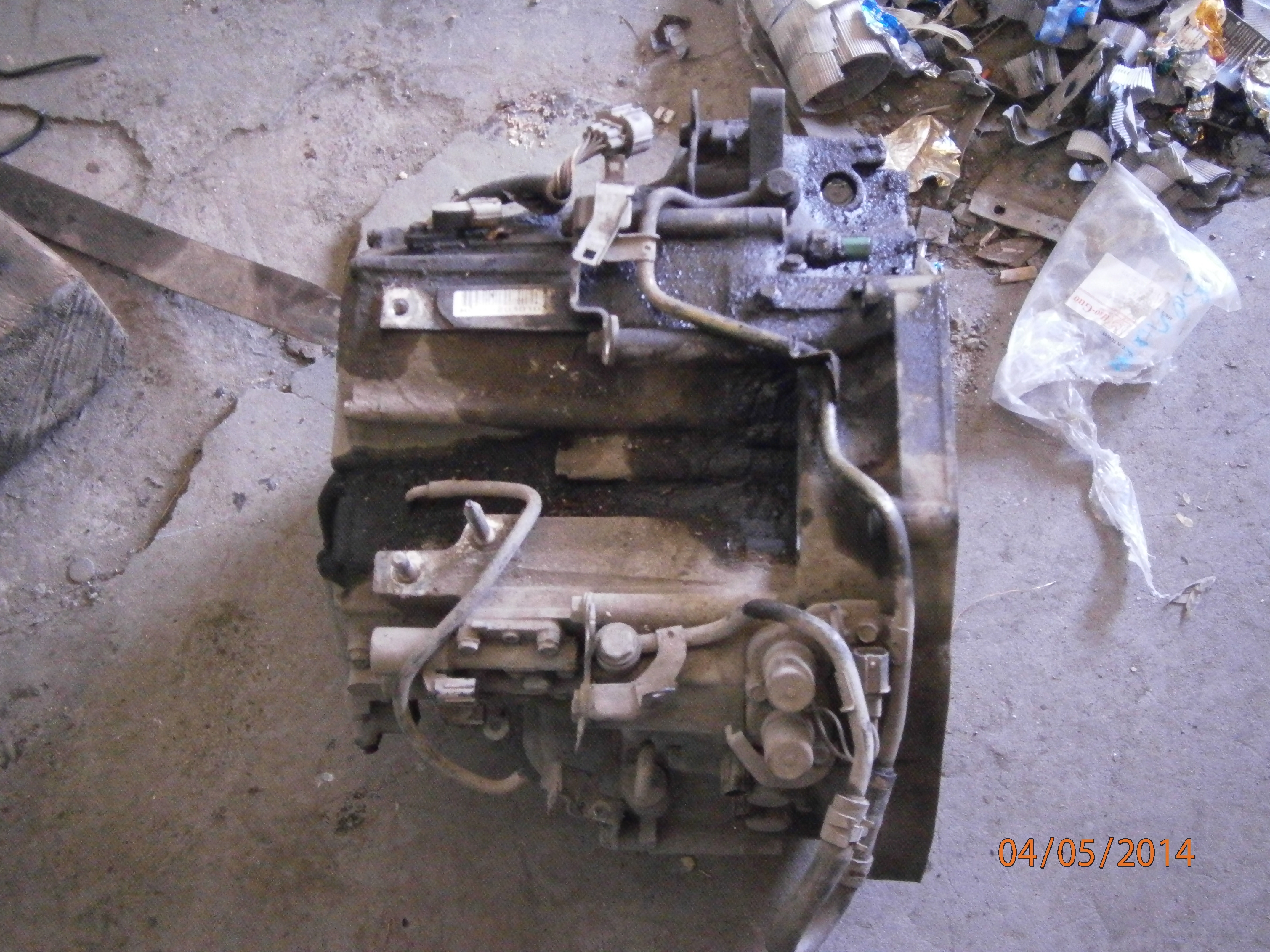

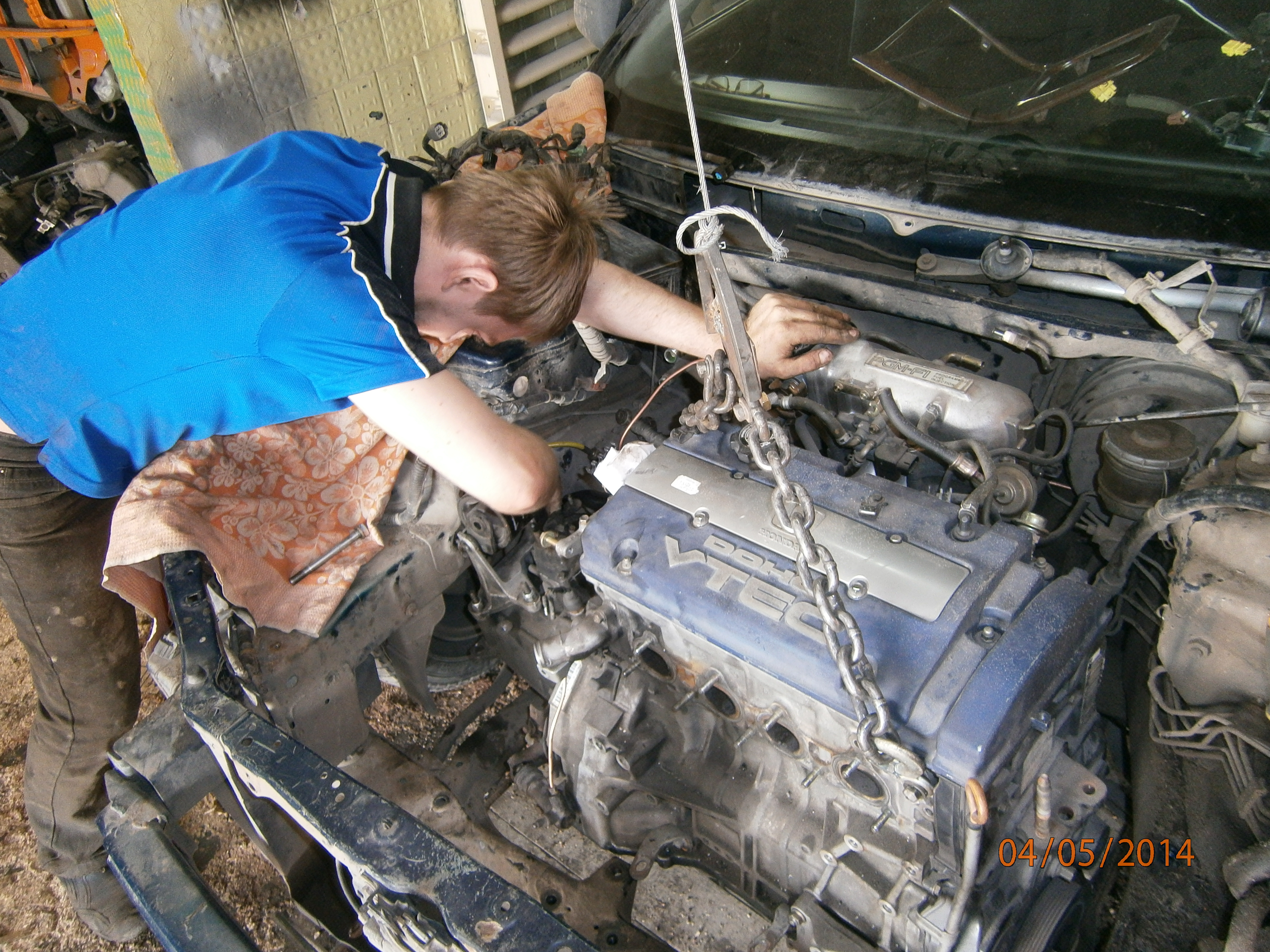

Начало снять не успел , поэтому фото какие есть

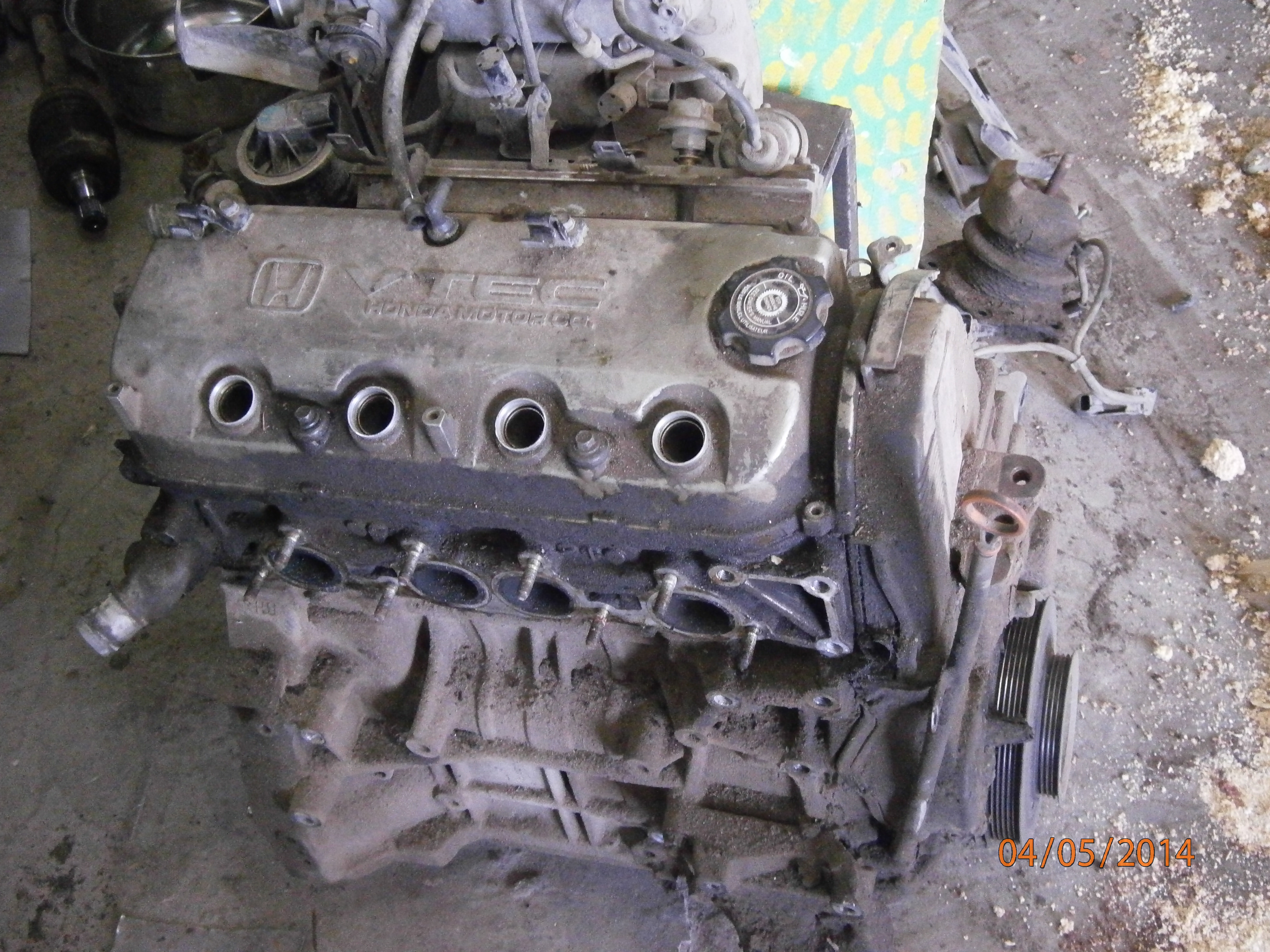

старый мотор , кстати пробег под 3 сотки а масло не жрал ( расход- то был ессесно , но небольшой )
старая АКПП , вот она умерла ( но как -то странно , на холодную дергалась , пиналась , буксавала , как нагреется всё тоже самое , но в разы меньше )

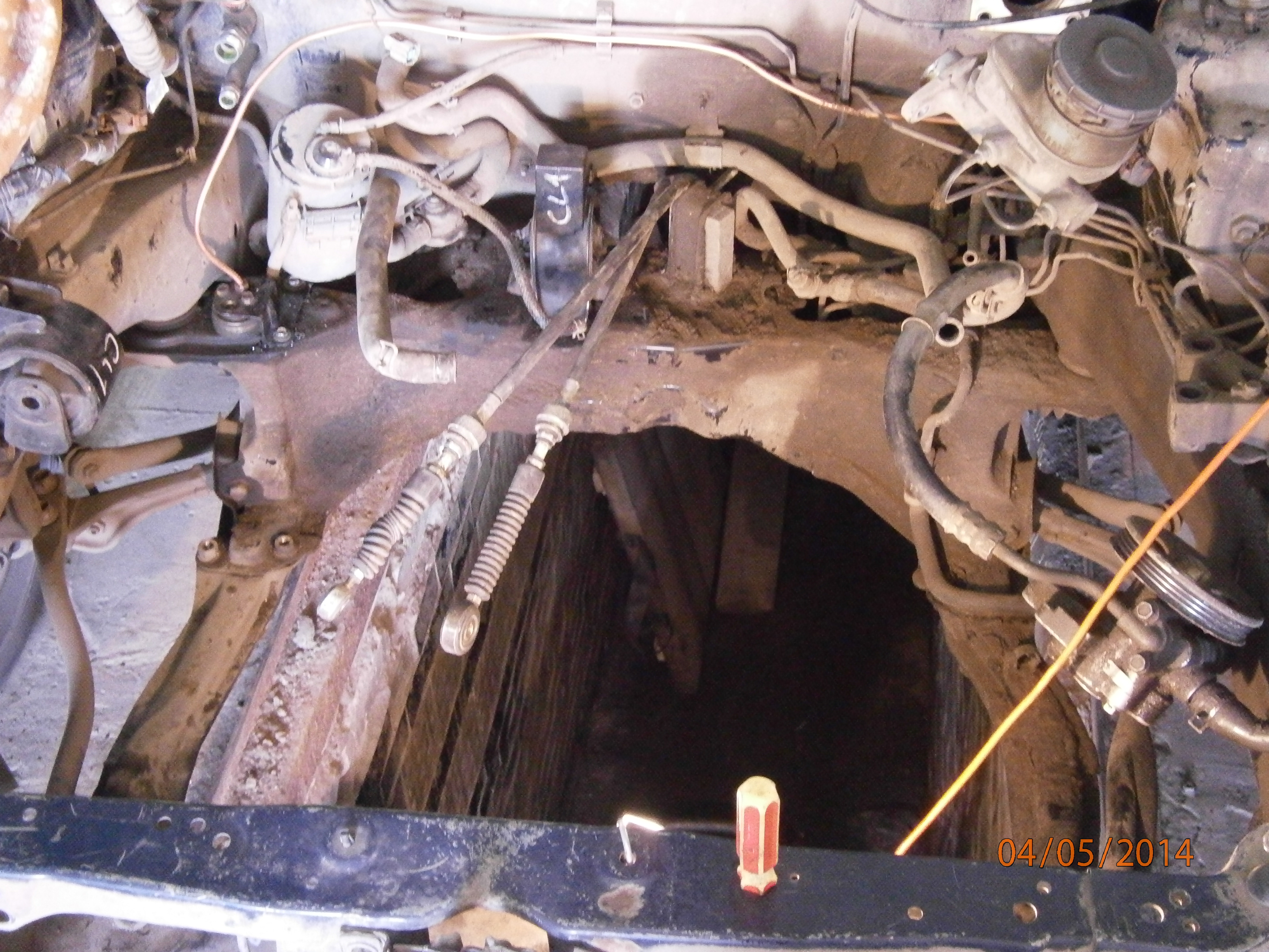

авто без сердца ( печальное зрелище )

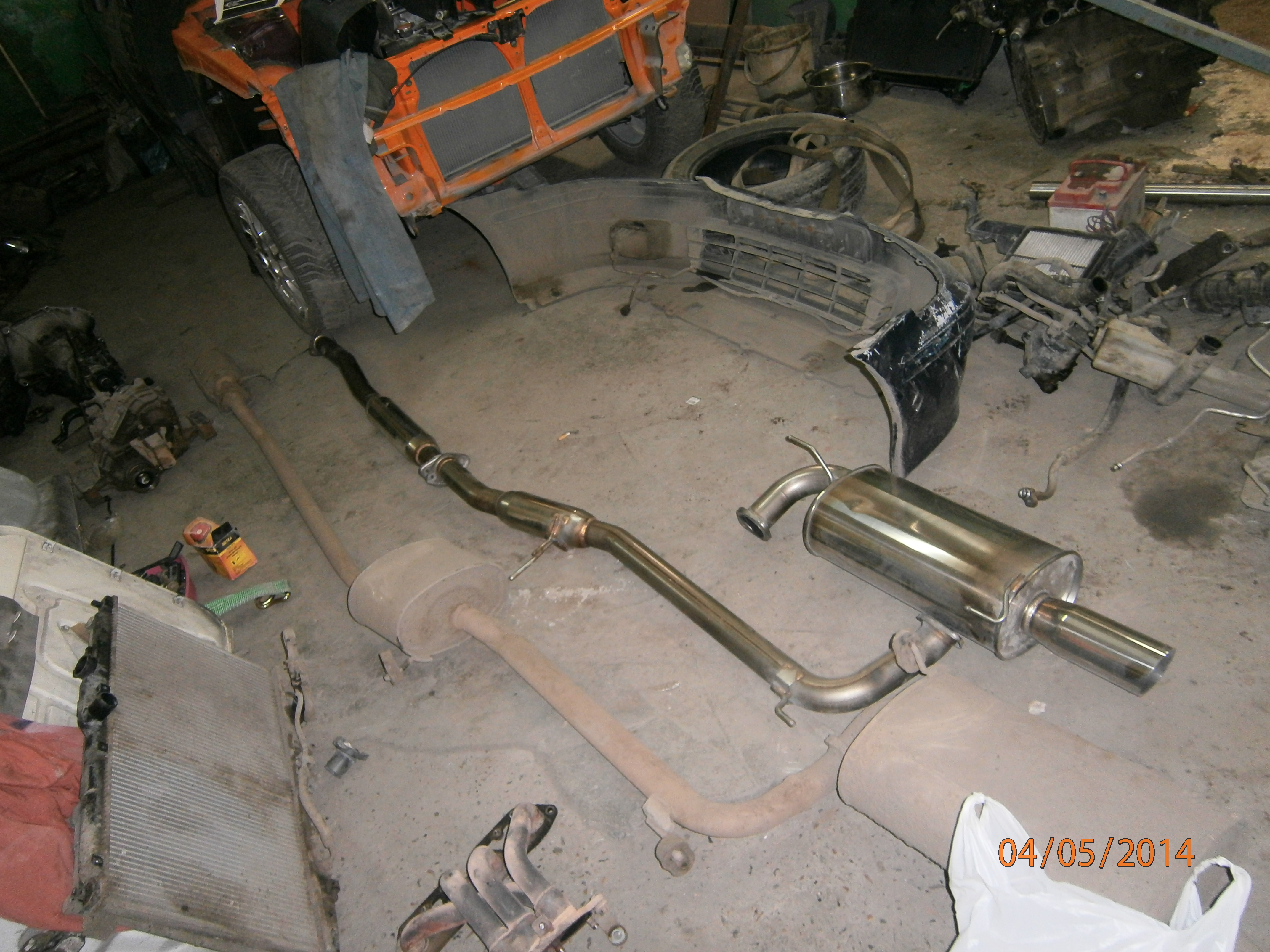

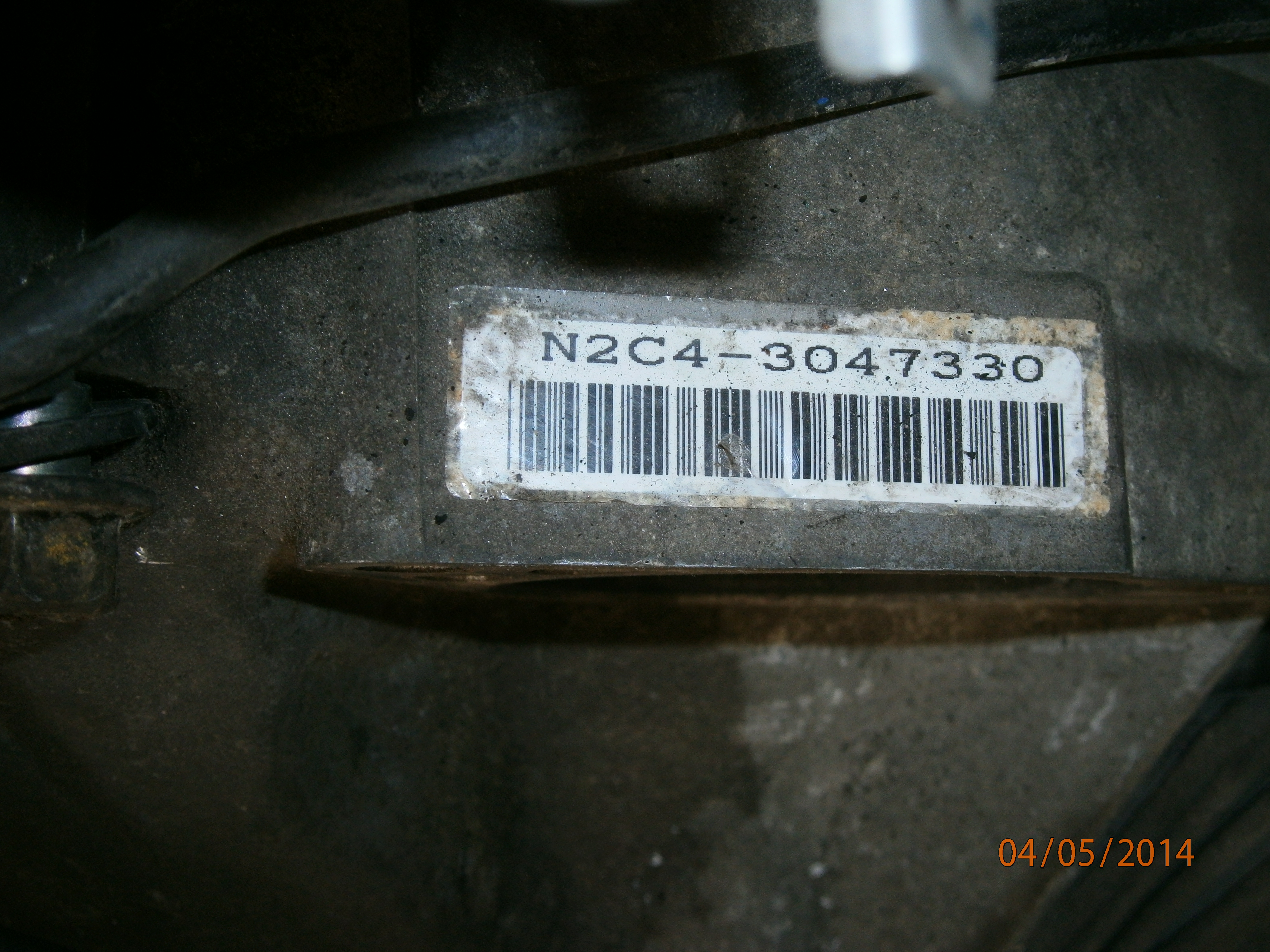

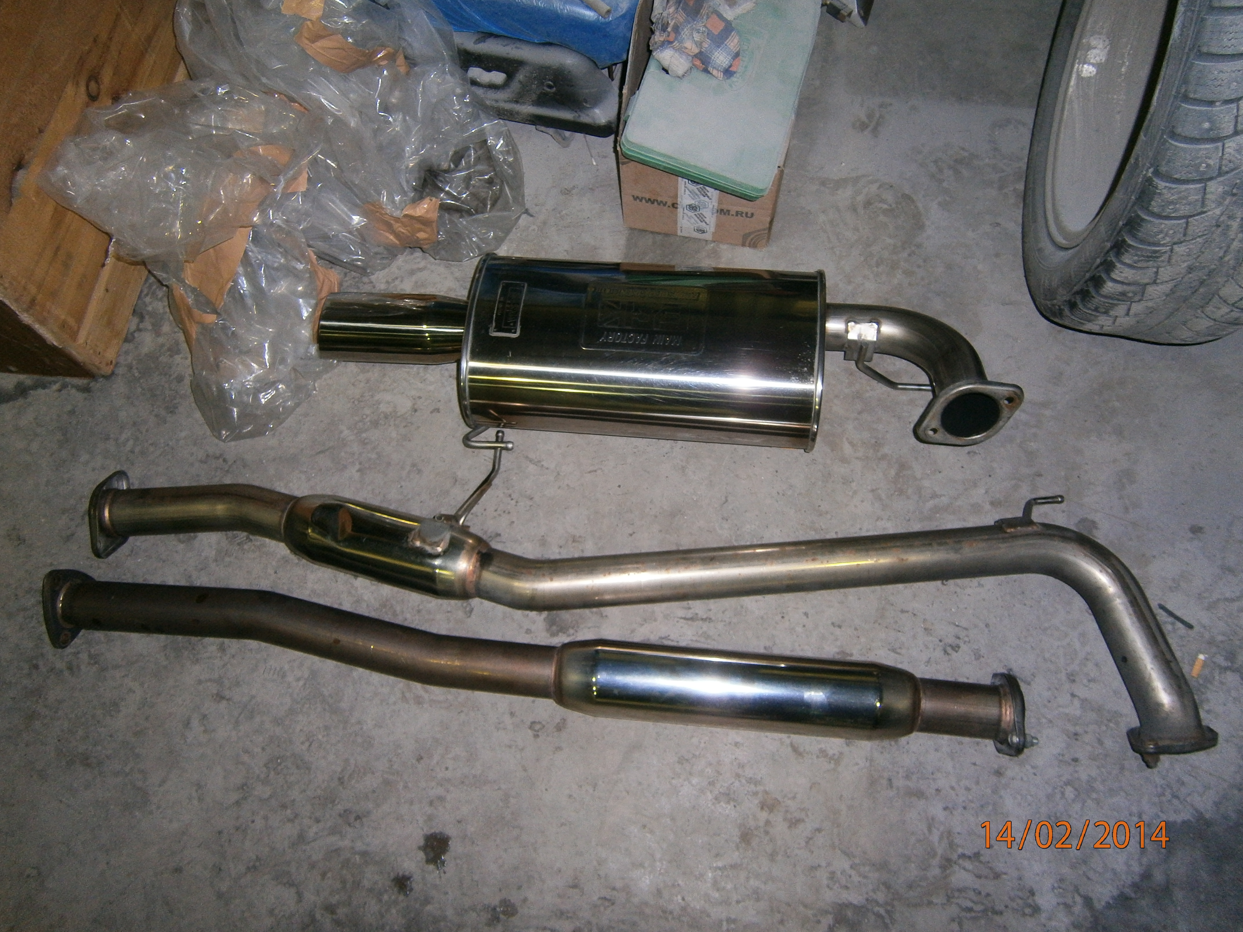

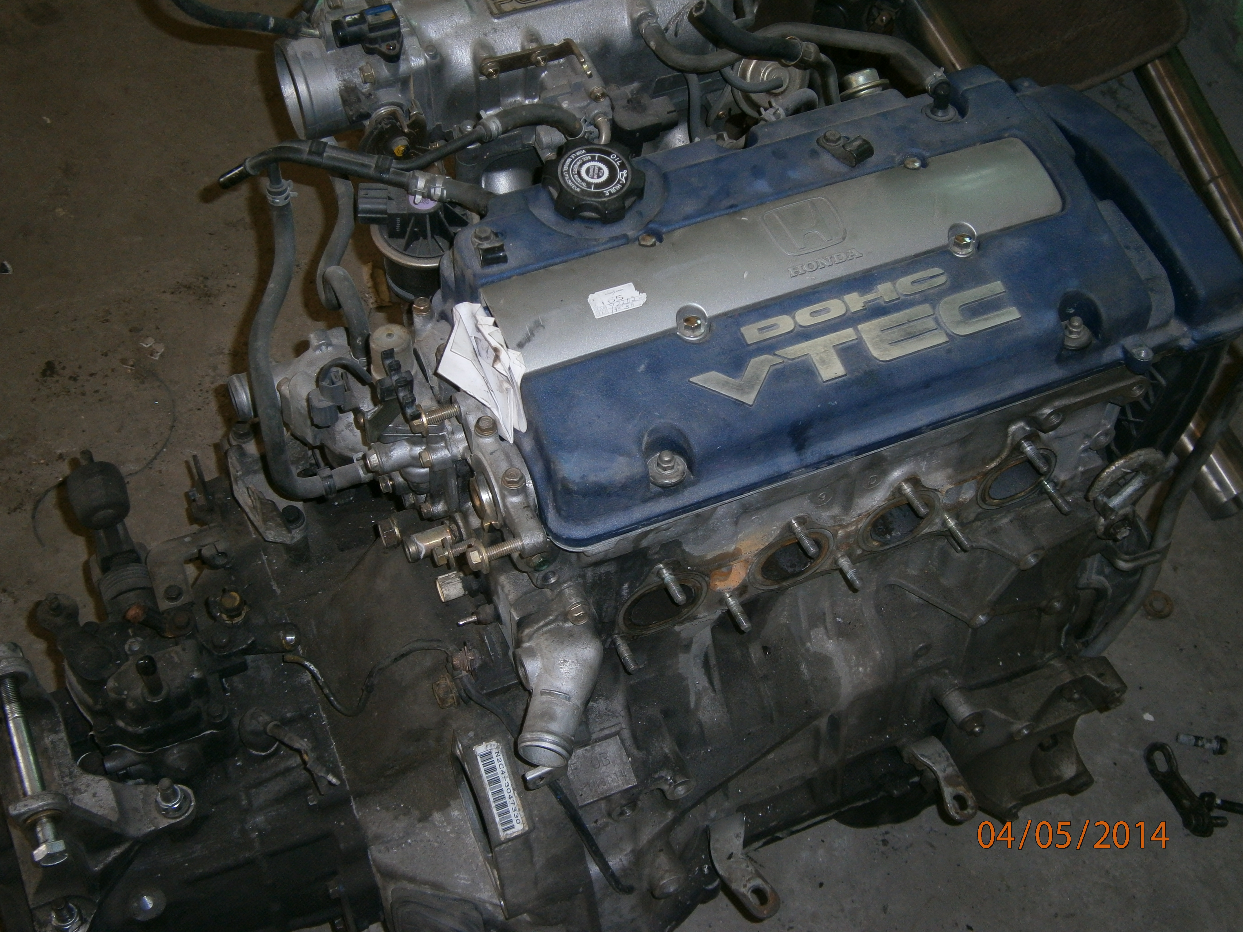

Вот это будет ставиться ( трасса FUJITSUBO LIGALIZE R )
ДВС ( мотор именно сиртешный - подтверждается замером кулачков , наличием сцепления и сиртешных мазгов в комплекте с двс ) мотор куплен в сибе за 17 руб + мозг 1 руб + дорога 1600 от Нсо до гаража )
свап на меху куплено в Беларусии и России - ценник за всё чё-та 800 $ что-ли не помню точно ,+ блока купил на яхе всё вместе с дорогой - 5400
итак приступим
P5040820.JPG[/attachment [attachment=6]P5040821.JPG

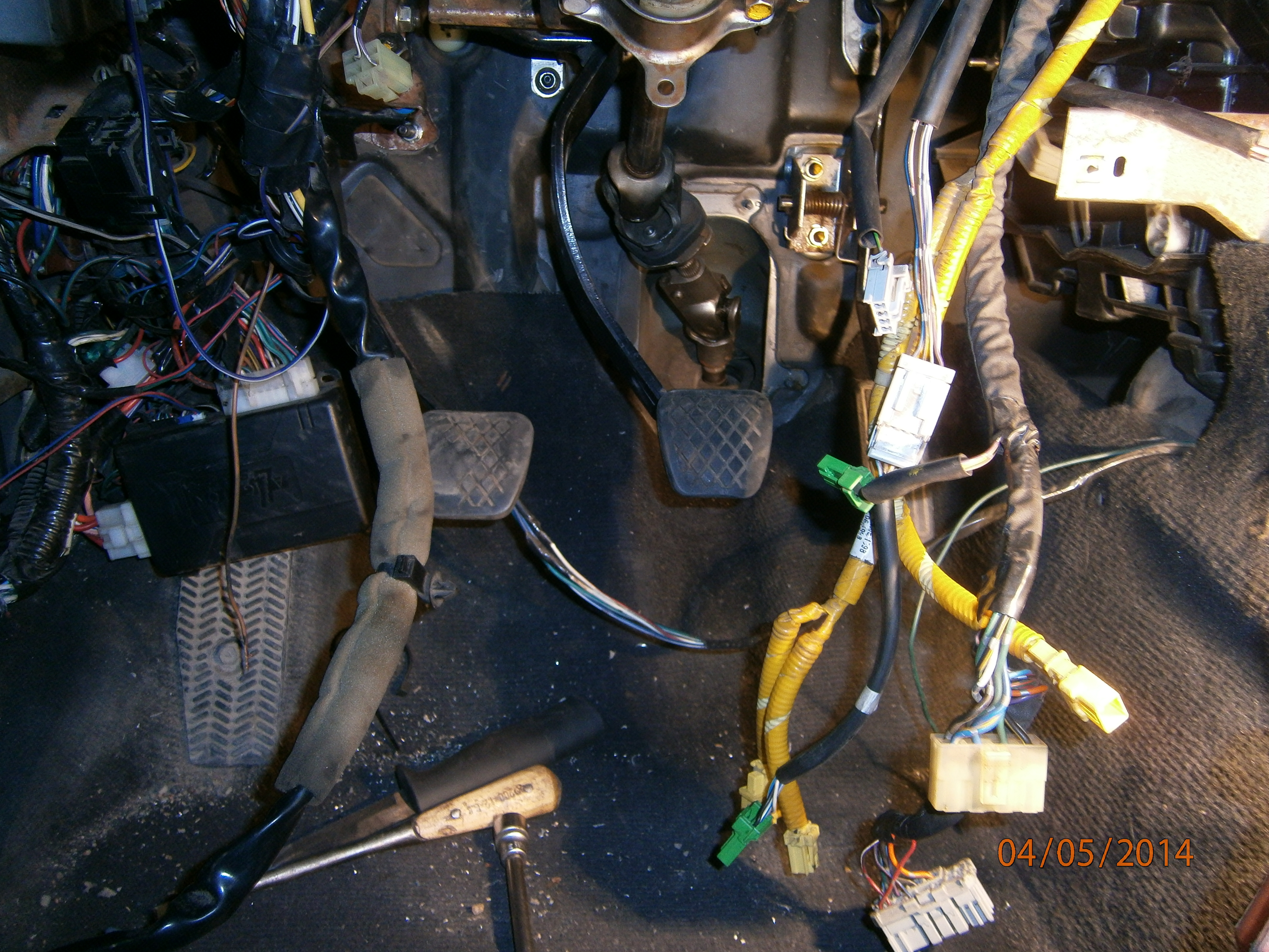

педалей прибавилось ( была заморочка - кронштейн приваривать пришлось который педаль сцепления сверху держит )

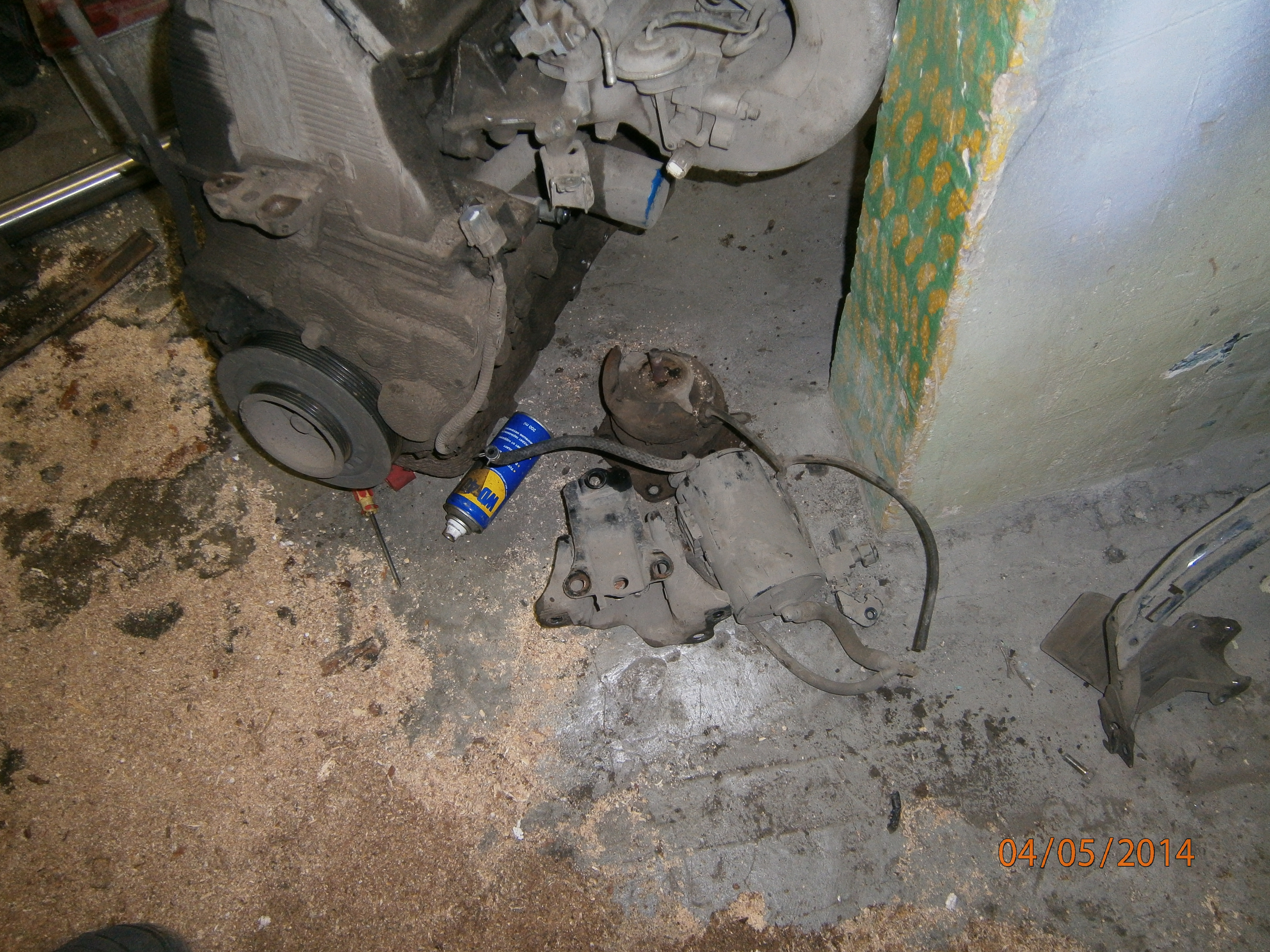

Это угол ненужных теперь вещей
две трассы рядом ( сток слева новая справа )

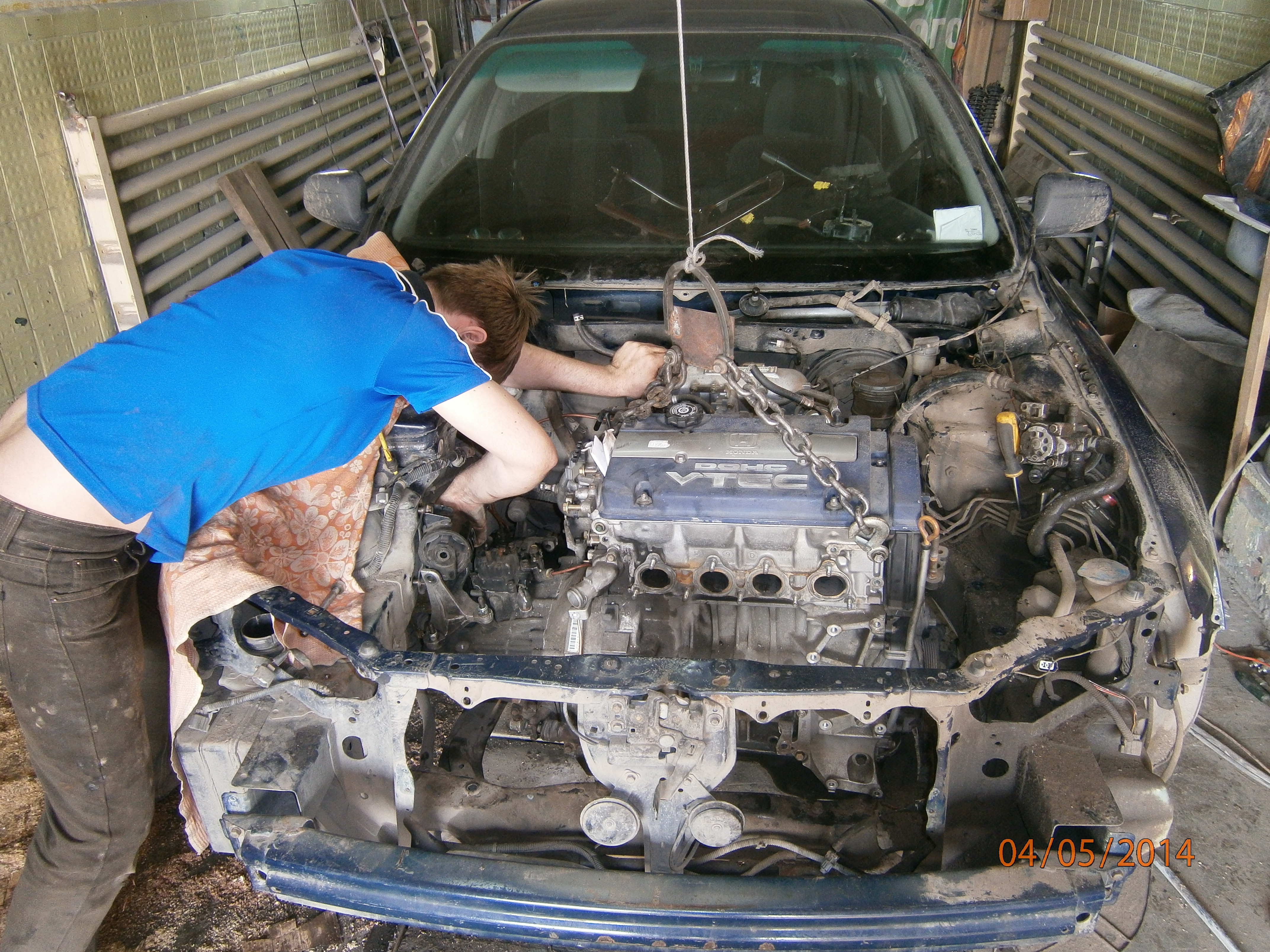

Движка дома ( неувязочка вышла подушка левая совсем труп , мож есть у кого ненужная или с последующим возвратом контрактной ? )
На сегодня на этом остановились ( попутно Виктор починил щиток приборов )
