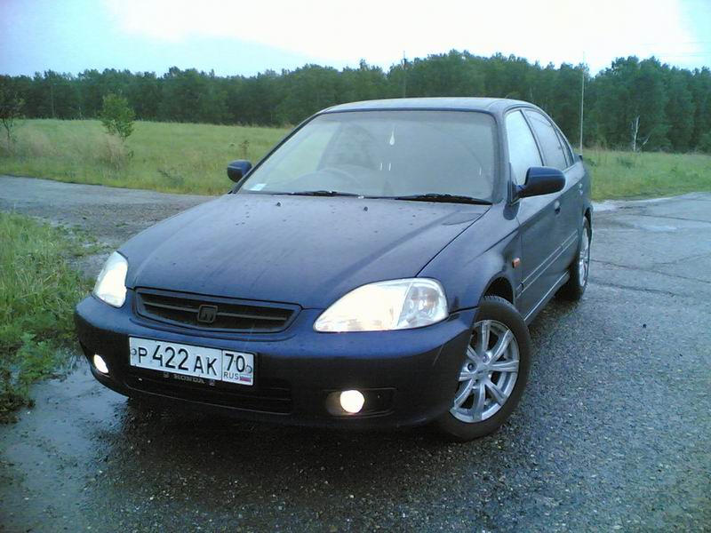

Все бы ничего но от вариатора лучше избавиться!

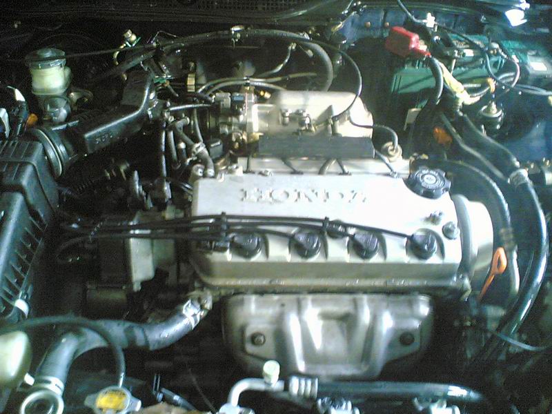

на д15б можно влегкую ничего не делая с двигом поставить компрессор, задувать 0,6 бара и объежжать всякие там сирты итп...

Короб, если дифф на больших подшипниках, держать будет.
Бюджетнее будет валы поменять, моск и раскрутить д15, сирт далеко не уедет тогда, если еще уедет. Можно и больше, атмотюнинг как-то поинтересней наддува, но лошади там дорогие получаются при том же приходе.

грубо бюджет "колхозного" чаргера:
тойотовский компрессор - 6-8 тыр
форсунки - 6 тыр
мозги - 6 тыр
переходник для мозгов - 3 тыр
широкополосная лямбда - 6 тыр
топливный насос - наверное около 4 тыр
блоуофф - ? тыр
так же желателен интеркулер.
мозги и переходник можно исключить и поставить SAF, которая будет обманкой для мозгов, но это порочный путь. более того, если менять коробку, то мозги менять скорее всего неизбежно.
ну и сюда стоит добавить чиповку мозга, отнюдь нетривиальную установку самого чаргера, и кропотливую отстройку мотора.
есть и готовые чаргеры для d15, которые прямо под впуск приворачиваются, никакого колхоза. цен не знаю. ещё есть чаргеры турбинного типа, в которых редуктор и крыльчатка. такой чаргер на d15 + SAF продавали за 50 тысяч год назад на хондамоторе.
Так же стоит задуматься об изменении СЖ, если не хочется лить высокооктановый бензин постоянно. Есть мнение, что лучше разжимать блок заменой поршней, нежели добавлением прокладок, дабы не изменять геометрию камеры сгорания - это может вызывать более раннюю детонацию. на d15 есть недорогие кованные поршни, можно притащить с ebay. ценник помоему 4-5 тыр.
