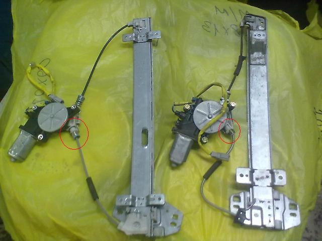

Тоже в свое время там ковырялся - весь этот блочок облазил.. А дело оказалось в том что тросик выскочил из своего гнезда, немного был пережат и поэтому работал от случая к случаю, потом вообще стекло начало накренятся назад...
Выправил все на место, разработал смазал, катаюсь уже около полгода все норм.

тут система другая. моторчик 3 винтами крепится к механизму с зубчаткой, а она в свою очередь поднимает и опускает стекло как гладильная доска
