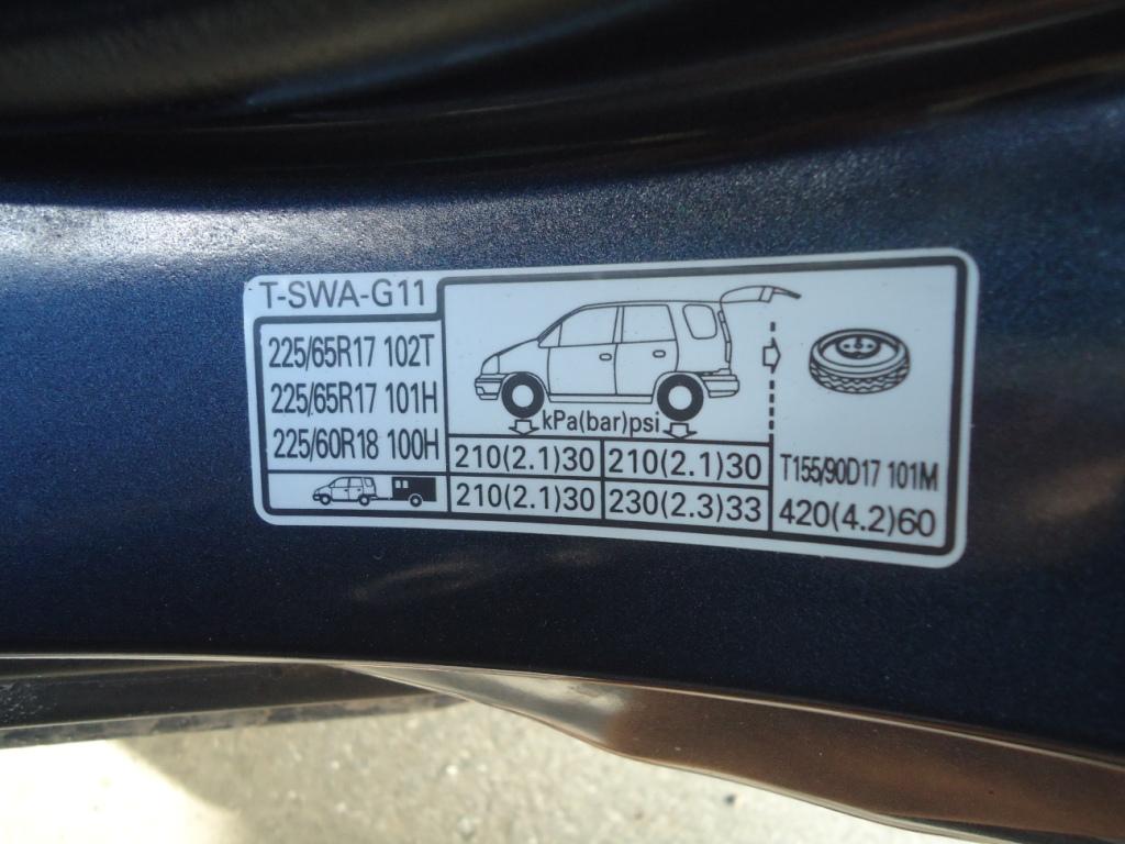

После сегодняшней поездки по убитым дорогам Томска, решил проверить давление в шинах R18 на CR-V III
Загуглил, народ накачивает шины как ему удобно, от 2.1 до 2.7.
Почитал мануал, который с машиной был. Нашел табличку )
Подскажите, правильно ли ее я понял:
на передние колеса давление 2.1, на задние тоже 2.1 на все шины, которые там представлены: 225/65R17 102T, 225/65R17 101H, 225/60R18 100H.
А если с прицепом, то давление задних шин нужно сделать 2.3.
А докатку нужно накачать аж до 4.2 :shock:
сама табличка

все так и есть, не паникуй
у меня перед 2,1 зад 2,0 на 195/55/15
а банан тож 4,2
