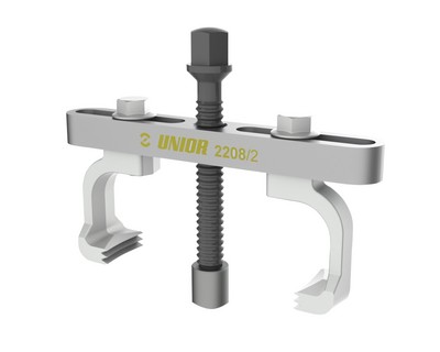

Re: Нужны съемники шестерен для mcja » 07 окт 2013, 13:07
в магазине никак?
из одно самого простого можно сделать, сам так делал.
под болты убирал лапки и ставил туда длинные болты.
поставил лапки и снял другую шестерню.
съёмник такого типа
они вроде ваще недорогие и найти можно почти везде.

Re: Нужны съемники шестерен для mcja » 07 окт 2013, 13:12
длинные болты с шайбами чтоб головки не проваливались в любом строительном магазе можно найти.
шестерни там слазят легко.
так что дерзай )
