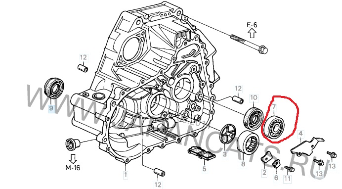

str писал(а):ехать можно смело, ничо не будет.
Виктор был прав, критичного не было ничего. Дома в КЗ скидывал коробку, разбирал, нашёл тот подшипник шариковый на первичном валу. шелестит в руках, да, но довольно массивный и внешне в хорошем состоянии. буду заказывать по-тихой подшипники, всё равно на коробке ездить долго и много. как доберусь, поменяю.
