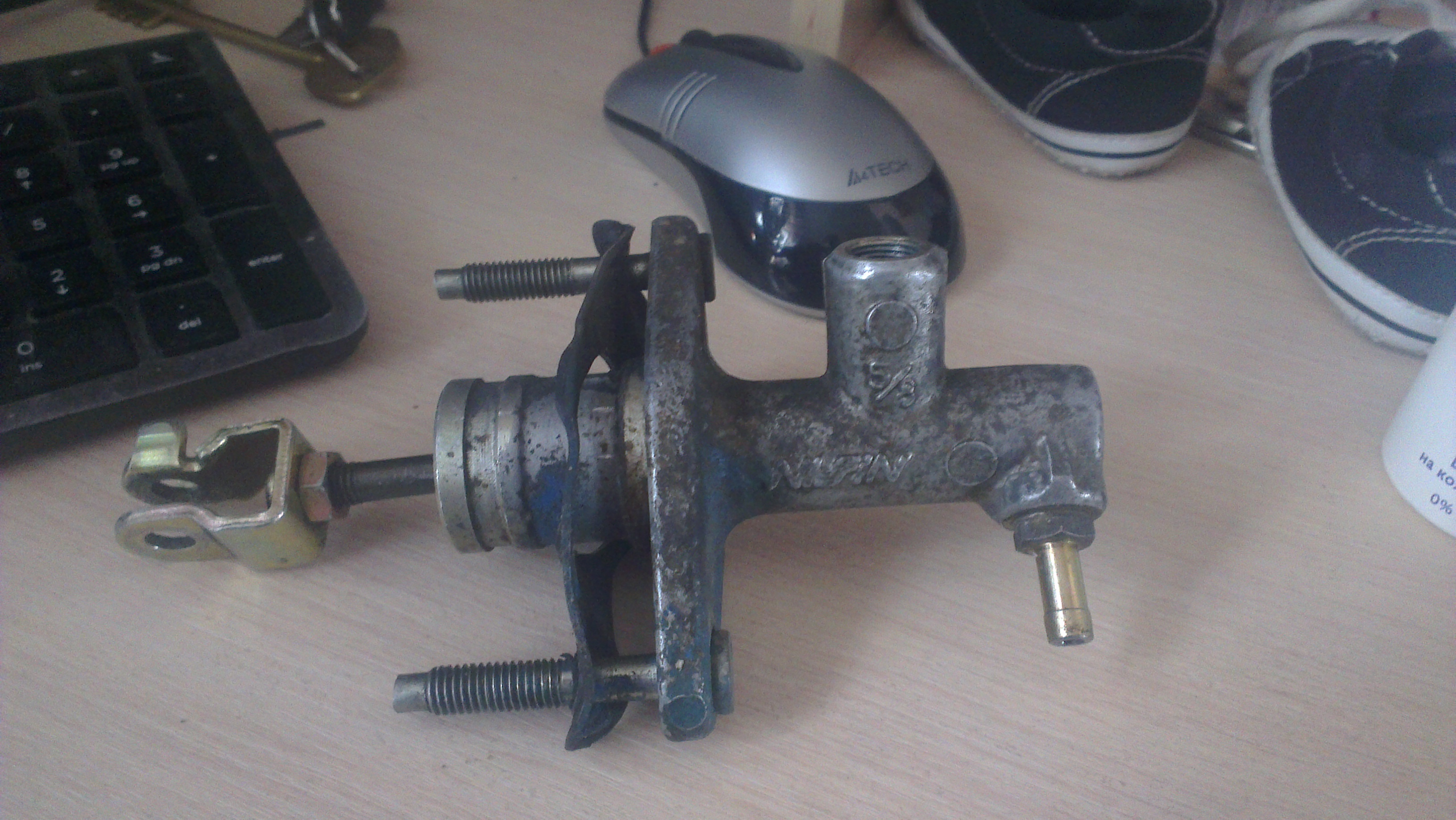

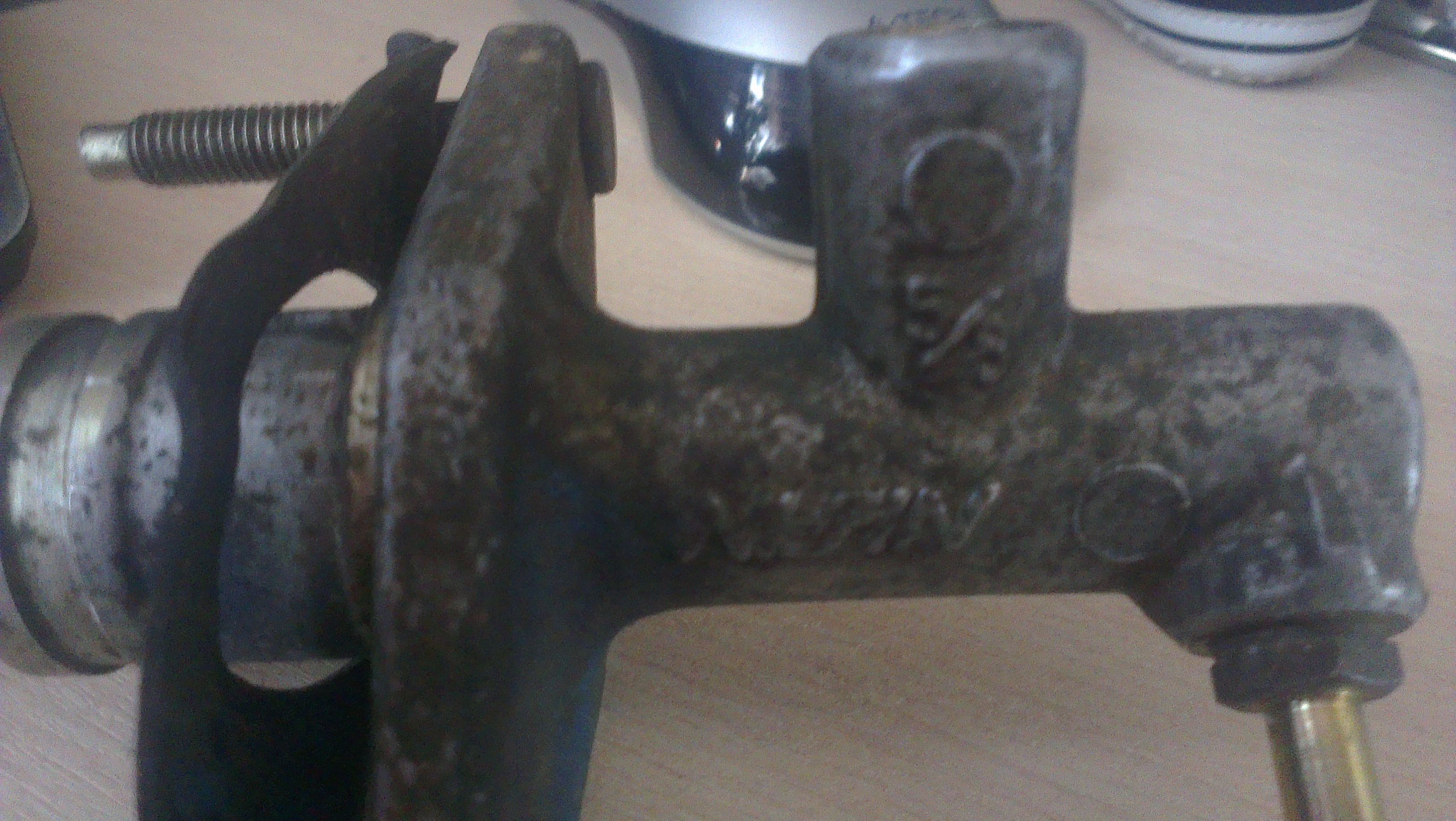

Help Help Help
Снял главный цилиндр сцепления NISSIN 19А4 5/8. Нигде теперь не могу найти такой же, может кто подскажет аналог или где можно найти.
з/ы: Авто Хонда HR-V, трансформер из автомата с полным приводом в механику с передним приводом.
Re: Пропало сцепление на HR-V  »  17 сен 2014, 23:45
17 сен 2014, 23:45
на твой не проще ремкомплект заказать? обычно в нем резинки изнашиваются, сам цилиндр целый будет если ты песок в бачок не сыпал.
