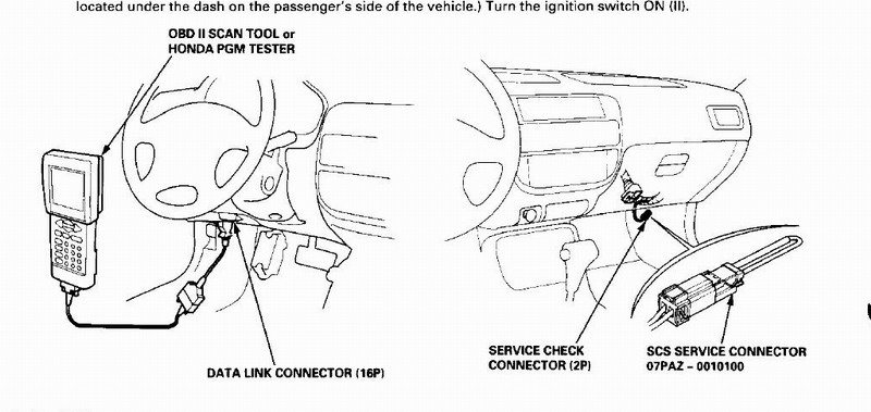

Re: Загорается лампочка chek( » 20 дек 2009, 20:55
ну перво наперво нужно найти сервисный разьем, на 6-м колене он вроде около бардачка двух или прех контактный (могу ошибаться), вроде зеленого цвета, воткнуть перемычку и отсчитать сколько раз моргнет лампочка чека, длинные моргания десятки короткие единицы

Re: Загорается лампочка chek( » 20 дек 2009, 21:03
пример на европейском, у тебя наоборот

для начала раз горит чек нужно сделать самодиагностику, хоть и по блинк кодам да поглядеть на чего ругается
