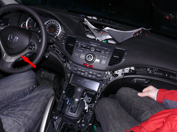

Затрахался искать и всех уже запарил с этим вопросом - как снять пластик на руле у бояна 8-го поколения. Думаю по аналогии у сивки космолета/4Д снимается. Основная опасность - срабатывание подушки безопасности, вот не хочется попасть. В официальном мануале нет этой инфы.

что-бы не сработали подушки , отключаем массу на аккуме и через 5 минут можно смело расщелкивать разъемы
на фотке покажи что снять не можешь
есть полный ESM manual либо в той же EPC можно попробоавть глянуть

Re: Как снять пластик на руле 8-го бояна? » 03 апр 2010, 03:05
Красный стрелочке

Надо снять подушку
по крайне мере так вижу по программе
под ней увидишь болты крепления этого пластика
подушка прикручена по бокам 2-мя спец болтами
