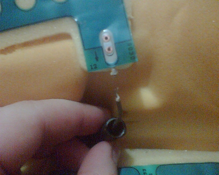

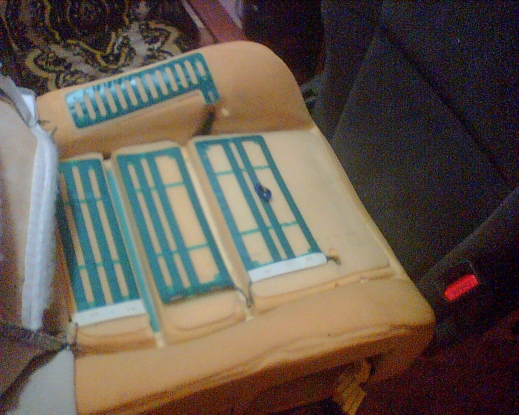

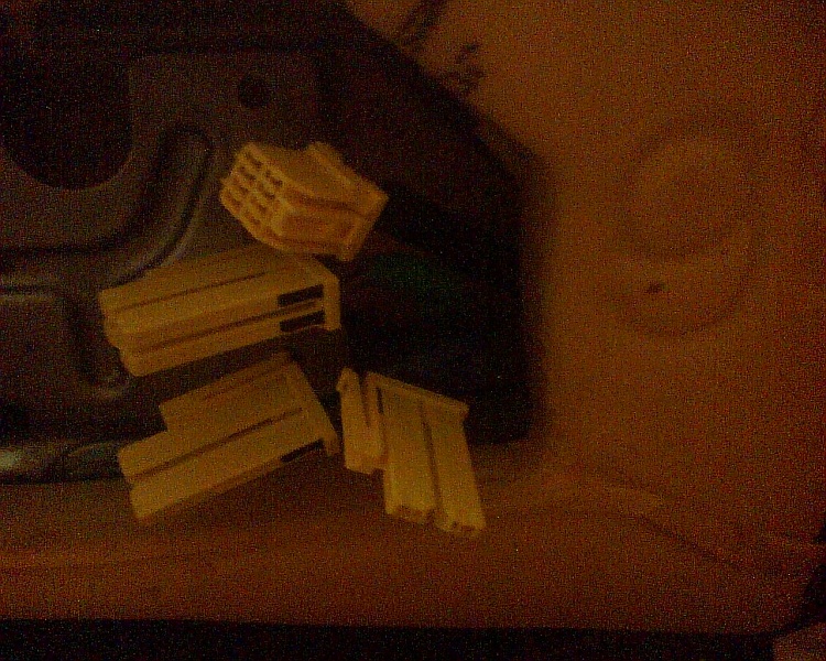

1.сегодня раздербанил седло ;)
2.взял прозвонку и стал вызванивать
3.нашол сломанный провод ;)
4. жду понедельника припой , пояльник ,трубка ТУТ,
5. у КОГО МОЖНО сбросить ошибку ?;)
ЗЫ ФОТИК гавно такчто показываю так приблизительно ;)
это вид под чехлом
вот обломанный провод вызвонил ! на боковой поддержке !
штекера ;) входящие в датчик OPDS блок !снял потыкал провода нашол ;)

собрал все споял трубочка ТУТ все дела теперь ждем тепла ;) чтобы воткнуть кресло ;)

мде сегодня поставил кресло проблема не пропала жаль будем думать дальше ;(
