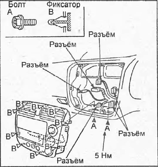

вынимай пепельницу, откручивай болты ("А" на схеме). Всё остальное на защелках. Крутилки снимать не нужно
центральная панель.JPG (55.06КБ)796 просмотров

я когда пытался воткнуть адаптер, очень долго и грязно ругался, снимал бардак - там искал винты, фиг! и линейкой тонкой по ободку панельки пытался ее поддеть...без результатов. Вытащил пепелку, в итоге нашел два винта, держащих всю эту байду и тогда все пошло намного легче
