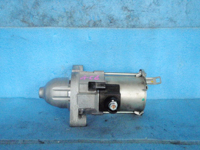

Неа...У меня просто один электродвигатель...без втягивающего...втягивающее внутри стоит.

Мля, а как сюды фотку вставить?
Рашит
auto:Honda Prelude BB-6
Сообщения:2095
Re: Помогите советом  »  10 июл 2011, 18:22
10 июл 2011, 18:22
Написать ответ, вставить, давай)))
Fox31
Новичок
Новичок
auto:Honda Accord CL-9
Сообщения:78
Зарегистрирован:14 апр 2011, 21:27
Re: Помогите советом  »  10 июл 2011, 18:25
10 июл 2011, 18:25
чет ни фига не получаеться)))
Fox31
Новичок
Новичок
Сообщения:78
Re: Помогите советом  »  10 июл 2011, 18:26
10 июл 2011, 18:26
Получилось!!!!
Fox31
Новичок
Новичок
Сообщения:78
Re: Помогите советом  »  10 июл 2011, 18:28
10 июл 2011, 18:28

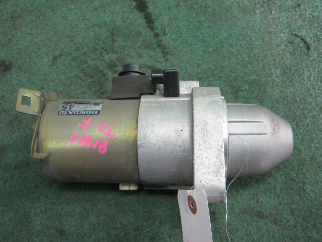

А это вид с другой стороны
Рашит
Сообщения:2095
Re: Помогите советом  »  10 июл 2011, 18:31
10 июл 2011, 18:31
Если втягивающий внутрь кто то поставил значит можно снять и заменить. Всё что руками делалось, руками и ломается. А так примерно контратный рубля 4-5 будет
