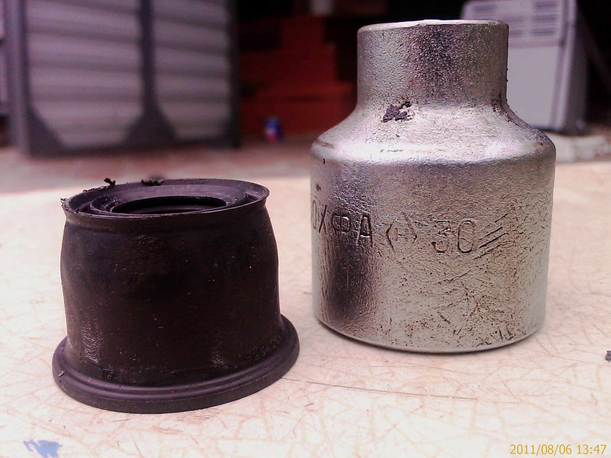

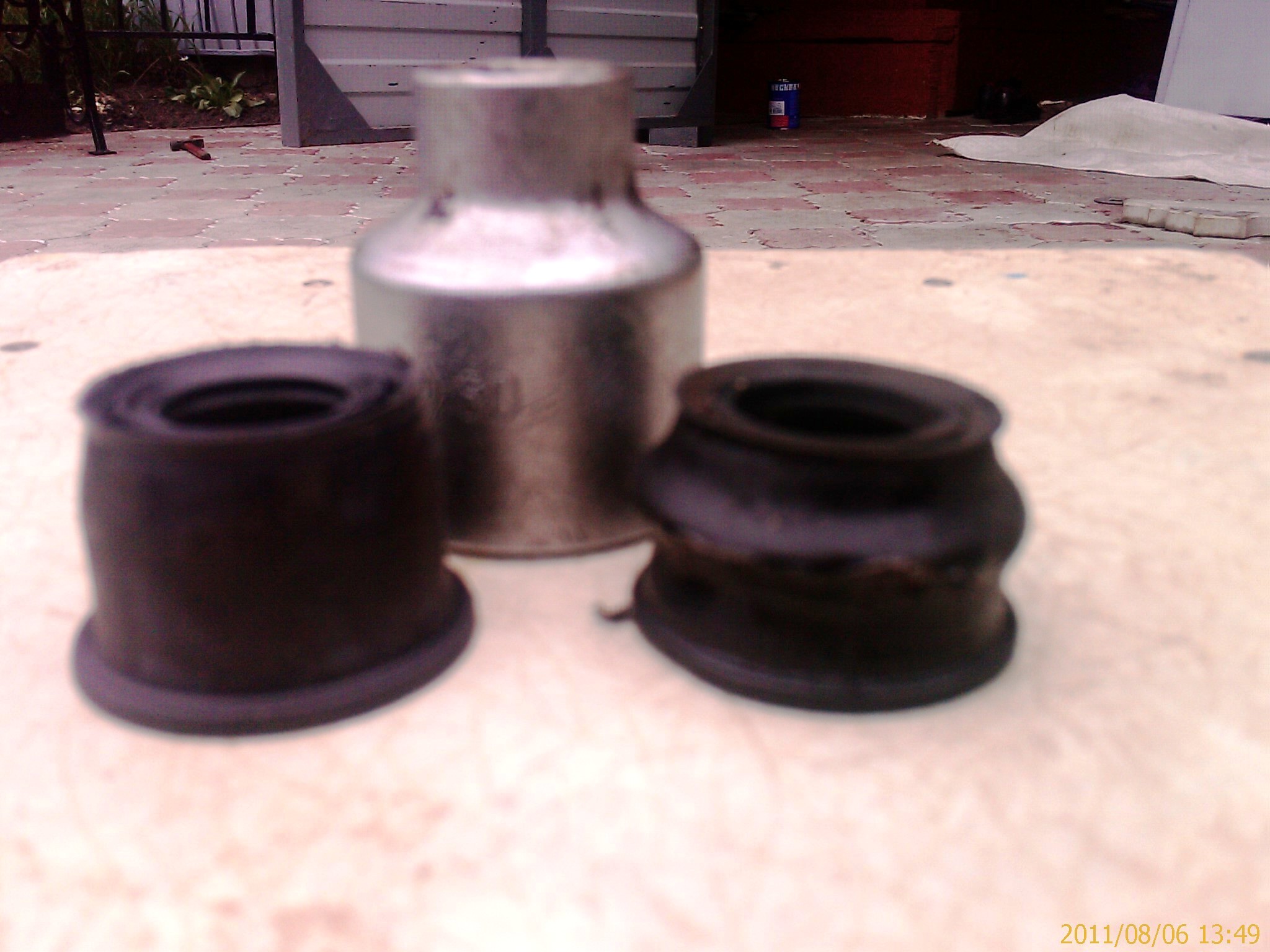

Поменял сам вроде не так все сложно правда с помощью подоспевшего брата,сложно только сбить .Оправку замутил с трубы набился давольно легко.Шаровая (одна)стоит в поворотном кулаке в рычаге только два саленблока теперь я все хорошо рассмотрел..
новый
новый, старый
