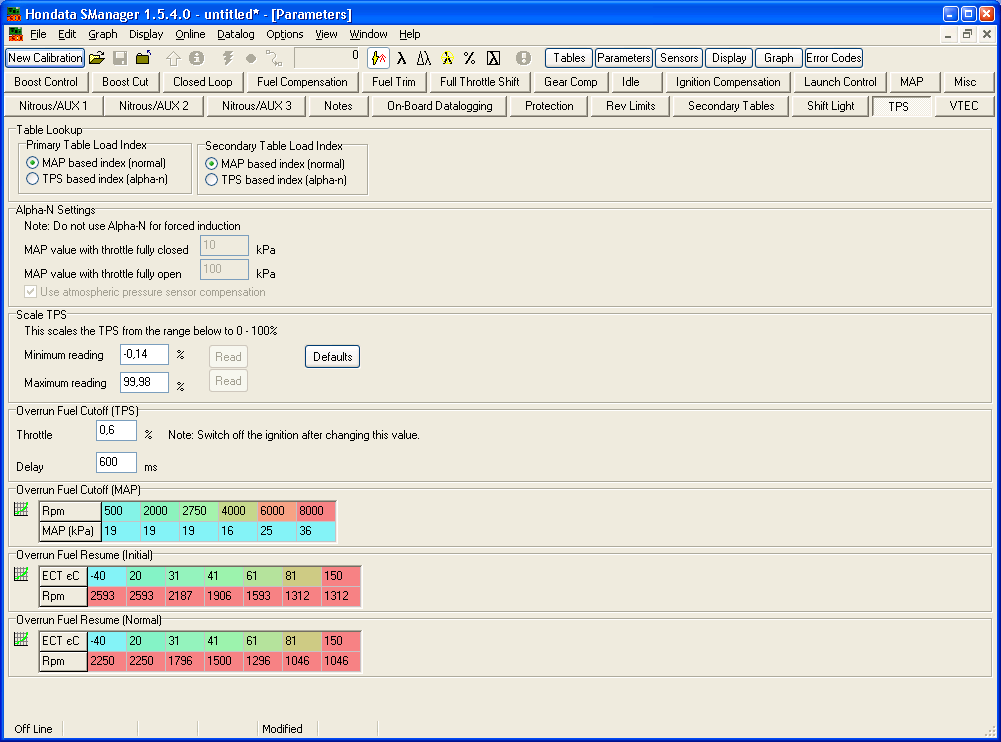

топливо отрубается, а не беднится
При отпущенной педали газа, если обороты выше допустим 1500, форсунки закрыты. Пусть хоть запереключается там автомат.

Теоретикам в зубы:

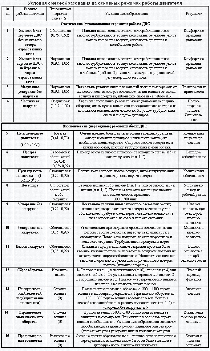

Такая вот таблица удобней и понятней)
