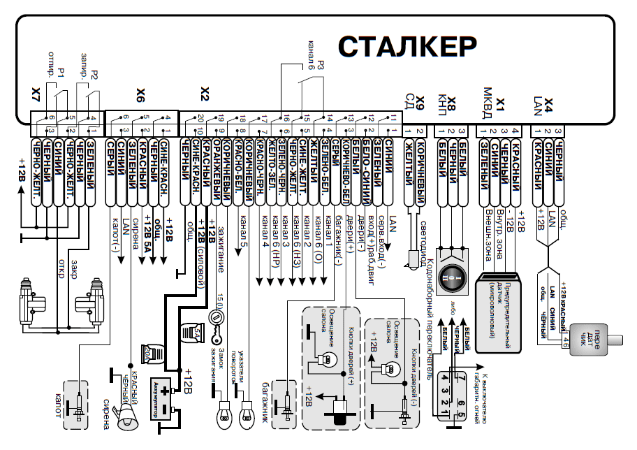

Куда там ручник подключается не пойму... правда у меня не NB версия сталкера.

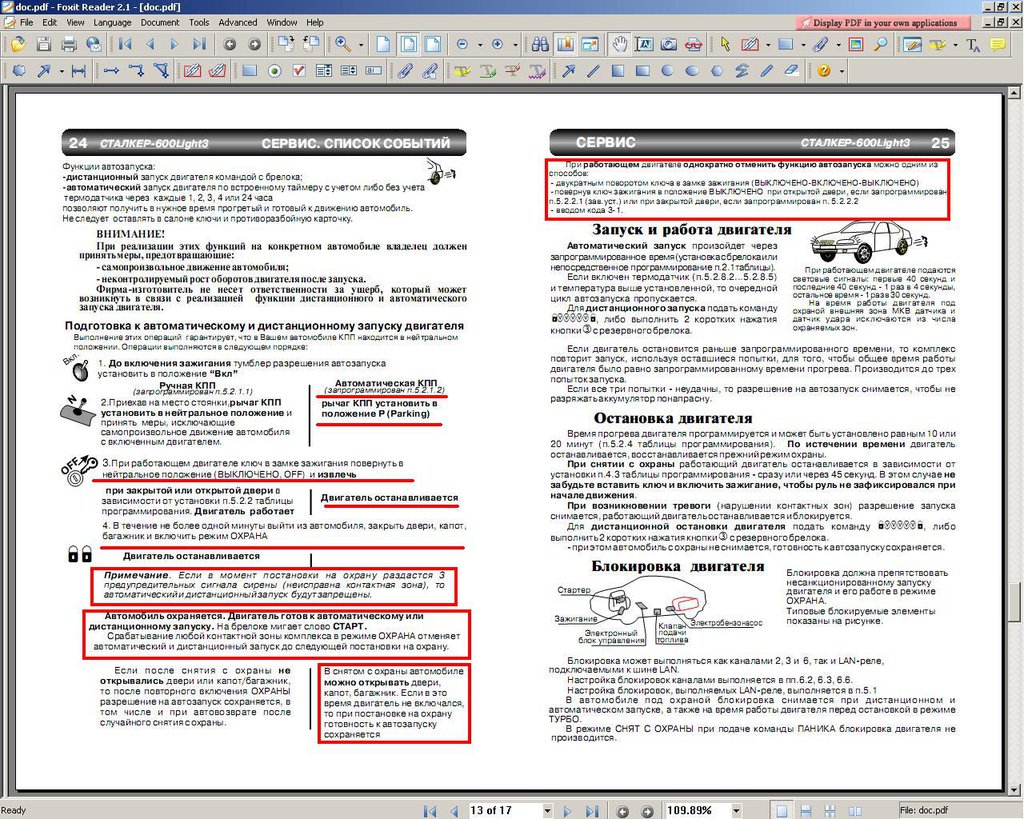

Выполнить нужно всё по что красным подчеркнуто и выделено.

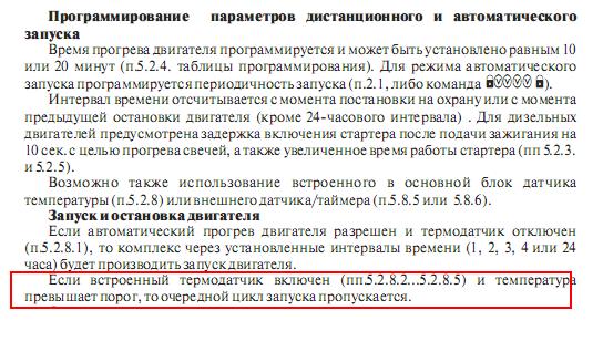

Ещё возможно у тебя включен встроенный датчик температуры...
вот вырезка из мануала по сиги

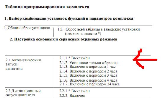

Нашел в чём скорее всего дело.
НУжно перепрограммировать саму сигу. там по умолчанию стоит:
Автоматический запуск двигателя - "ВЫКЛЮЧЕН"
нужно поменять на "Установки с брелока"
делается не сложно 5 минут времени. тока кнопку нужно найти.
