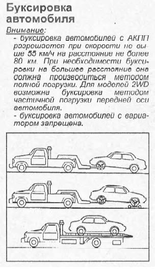

- DESIK
- Супермодератор
- Контактная информация:
- auto:
- Откуда:Томск
Сообщение
Re: Переключение с D на N на светофорах » 27 окт 2011, 15:06
нельзя на сцепке буксировать вариаторные
- Вложения
- из мануала на сивики
- буксировка.JPG (39.22КБ)1610 просмотров

двухмостовые ватоматы тоже на веревке такскать нельзя и наполовину грузить тоже, только полной погрузкой. в том же мануале написано

на вариаторе машины можно буксировать
с района шариков до конца вершинина прошлой и позапрошлой зимой таскал EU1 цивика замороженного
ничего не случилось , бегает

таскать нельзя это не значит, что метр протащили и он дриснул
имеется ввиду если делать это регулярно то плохо. я на автоматном цивике тоже девятку волок с одного конца города на другой ничо не стало ему

У меня два японца было, на обоих таскал сам, и меня таскали сотню раз, ничего с автоматом не случилось. Согласен может это и не очень хорошо для коробки, но не смертельно

Читайте внимательнее))) по городу за 10 км буксировки ничего и не случится...там говорится о буксировке на расстояния более 80 км....

У меня товарищ на фите оттащил восьмерку до сервиса, после этого варик задергался запинался и обиделся, до этого все отлично было.
