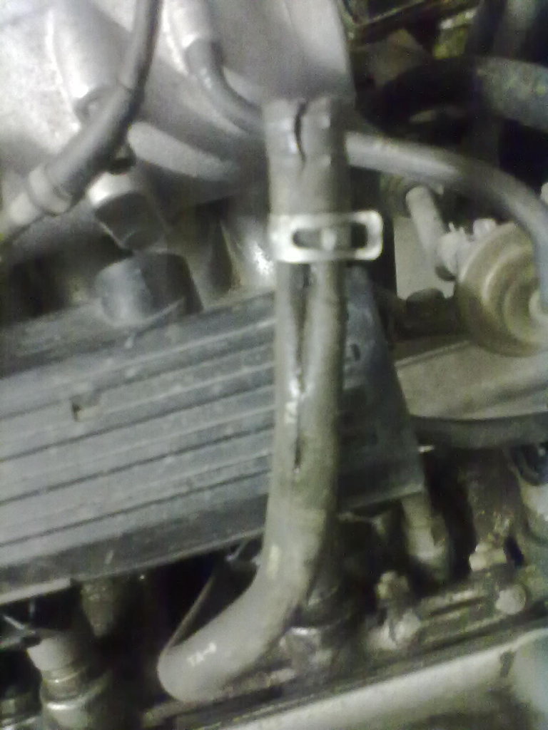

Сегодня озадачился поиском того места, где может быть подсос воздуха. Разумеется первым делом я расчехлил красную изоленту (картинка выше). И что же я там увидел...
Собственно исправил, так же скинул клемы, прогрел до вентилятора и блаблабла. Пока что вроде все нормально... Завтра увидим
Такая же ситуация и на обратной стороне шланга... Собственно исправил, так же скинул клемы, прогрел до вентилятора и блаблабла. Пока что вроде все нормально... Завтра увидим
