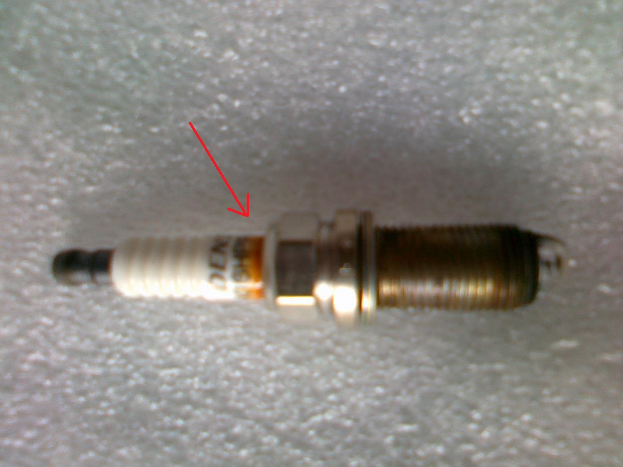

Машину купил всего 5 тыс км назад) Со свечей налет этот убрал.
Вот в инете подобную фотку нашел. Также мои выглядели .
Рыжие свечи

ну е мае
этот нагар ни о чем не говорит
главное что-бы на изоляторе не было налета кирпичного цвета

Этот нагар обычно говорит как долго свечи не менялись. это пробиваетмежду изолятором и металической обоимой на всех свечах рано или поздно. также и о качестве свечей.
у меня были свечи по 500р за штуки у них вообще через 2500 керамика внутри свободно крутилась
