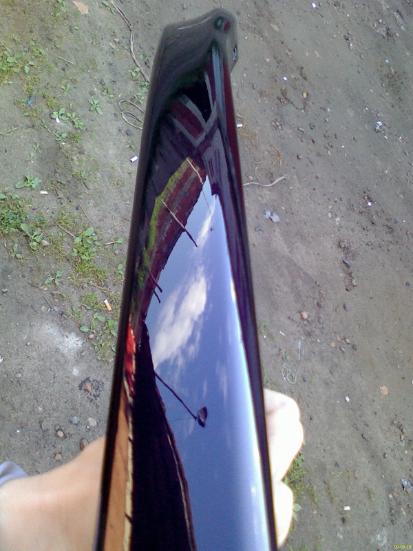

Вот вчера губу делал(деталь еще не полирована), попробовал новый лак+эластификатор, закипел зараза кое-где по контуру - там толщина выше, переделаю сегодня. Фотано на телефон, качество соответствующее :wink:

Выглядит бодро. Что за марка краски и лака?

Краска с подбора на вокзальной, польский какой-то миксер у них кажись стоит, бренд забыл, не супер какой-то. Но и дюксон у них готовая краска есть, себе его буду брать. Лак Kroy.

Место перелома в фото попало?

я не помню с какой стороны оно было, на изгибе, на этом фото то место не видно

Inspired, вот место ремонта, склеено по 3м технологии
