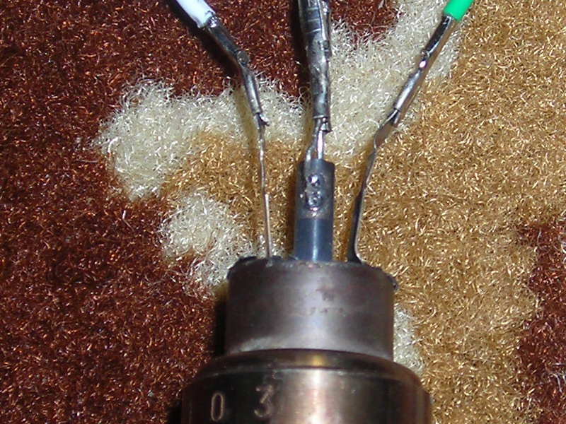

Сегодня доё...ся до профессоров сварочного дела у себя в политехе. Выяснилось что стержень подогрева из какойто хз какой керамики, просто так прижать проводки нет смысла, необходимо варить лазером, послали меня на Полюс, буду созваниваться, договариваться, если получится приварить буду догавариваться с Granin_ым по поводу диагностики

сегодня проводки к моей лямбде приварили (отдал 200 р.), так что на выходных буду колхозить

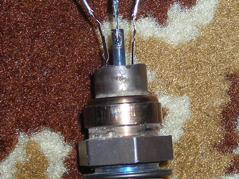

вобщем вколхозил я свой датчик наместо, провода соединил временно на скрутки, т.к. необходимо было сделать корпус, чтобы закрыть контакты.

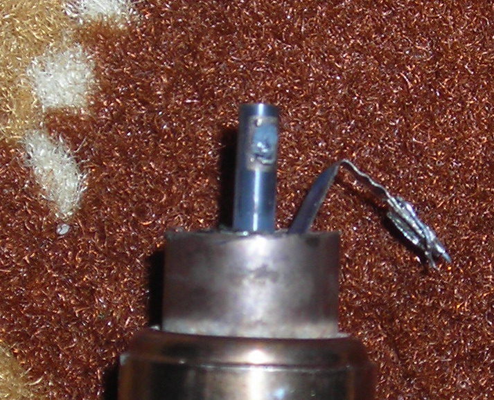

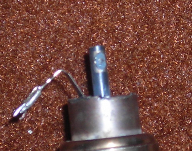

Завел машину, минут пять погудел, сцуко опять джеки загорелся, посмотрел в этот раз провода отвалились вместе с напайками, вырвал её нах и закинул подальше.

хз может лазером стержень подогрева перегрели, он из какой-то графитовой смеси сделан (в материаловедении не силен), поверх него метализация нанесена, вот она то вместе с кусками графита и вывалилась,

из предыдущего опыта, чек с оторванным подогревом загорался через 20-30 секунд, тоже самое было с лямбдой от простого автоматного цуцега. а тут я еще минут пять погудеть успел, а уж потом они взяли и отвалились (отвалилась поверхностная металлизация вместе с куском стержня подогрева), поэтому и чек выскочил.
