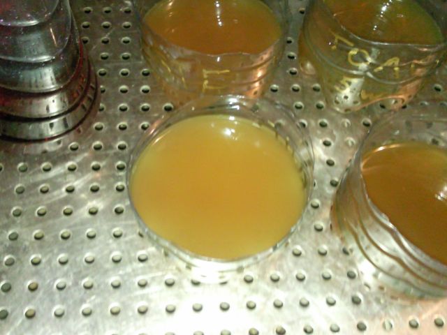

Испытатели засунули в камеру морозить мотуль 5в40(синтетика), нестле 5в40(синтетика), атф
Hondovod
Президент К-клуба
Президент К-клуба
auto:Integra Type ZXK
Откуда:Томск-Колпашево
Сообщения:5954
Re: МАСЛО ДЛЯ ДВИГАТЕЛЯ  »  18 окт 2010, 14:31
18 окт 2010, 14:31
еще на заморозку добавились мотуль 0в30 и ВР бочковое тоже нулевка

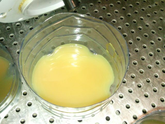

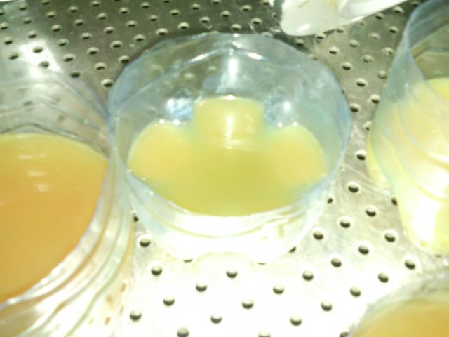

мотуль 5w 8100 х-макс начал белеть при -25 :( Вот такая пока суровая реальность Следующая точка -35

Валек,не переживай -30 твой несте не замерз,но на грани,так же как и елф. Оба 5 на 40 син.
Кастрол 5w40..-25c..jpg (51.12КБ)2482 просмотра
Мотюл 5w40..-25c.jpg (72.03КБ)2482 просмотра
Хонда 0w20..-25c.jpg (73.6КБ)2482 просмотра

после плюса и минуса,обсолютно все масла дали осадок...кто-то больше и кто-то меньше
Еще один интересный факт,была два мобила,5w40синтетика и 5w50 полу...дак вот синтека замерзла при минус 40,а полу нет!
