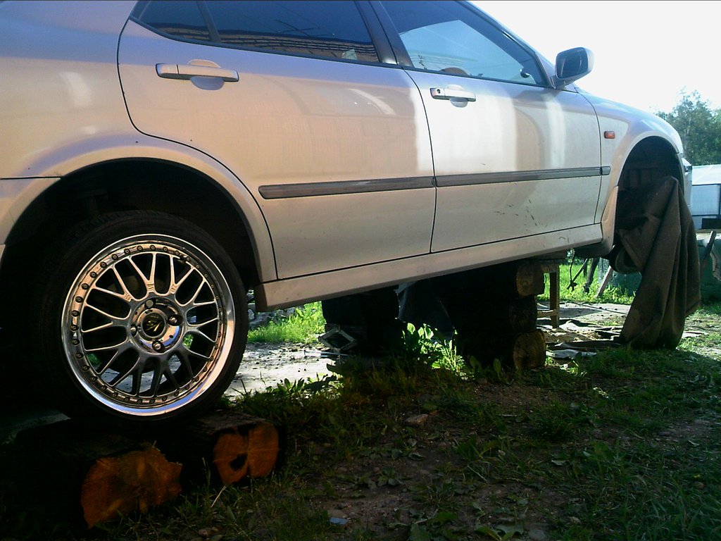

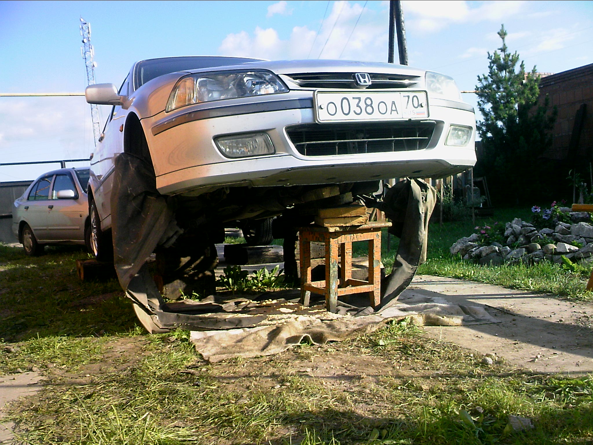

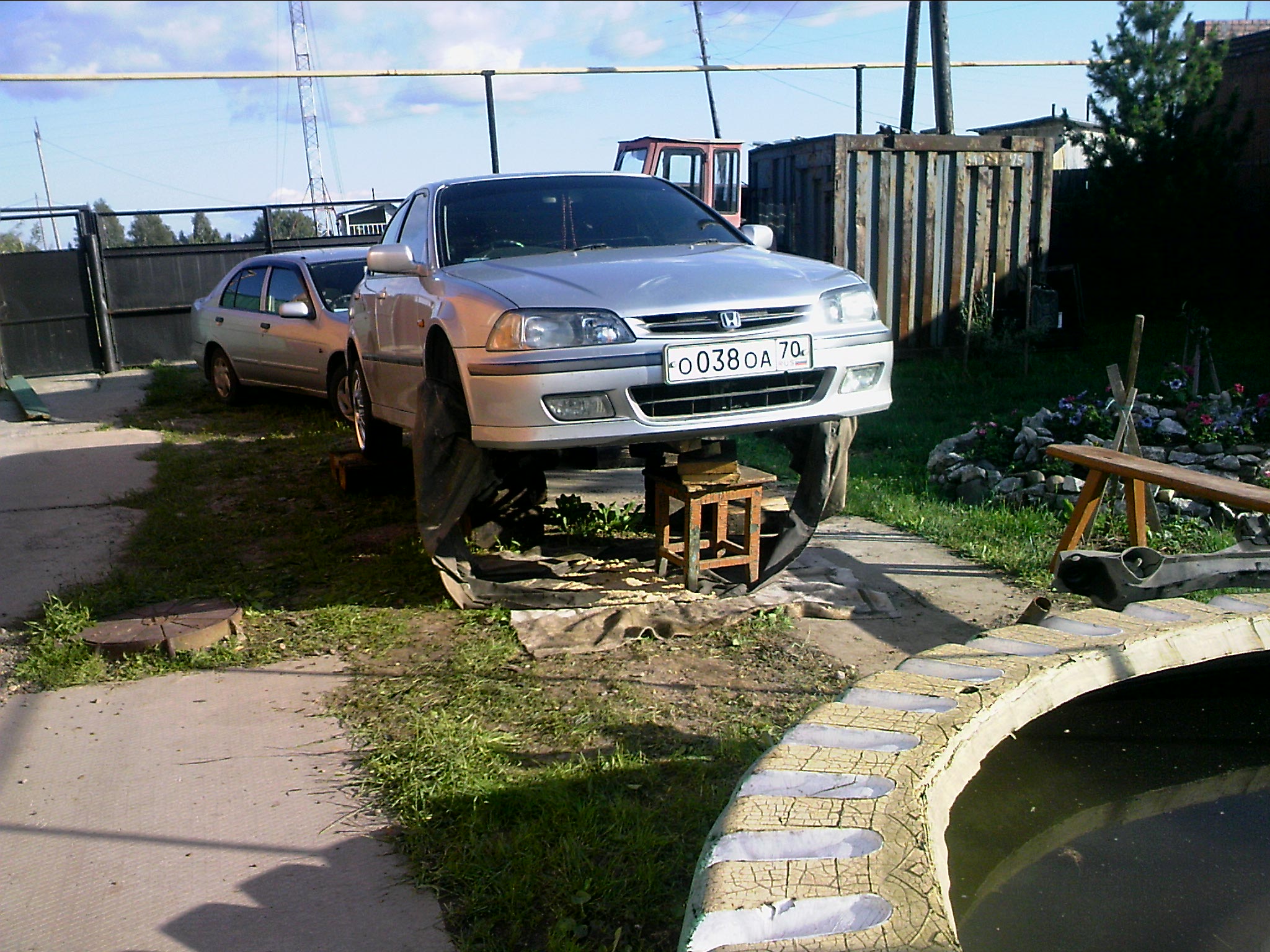

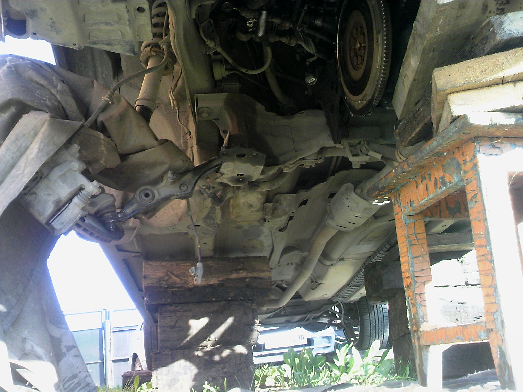

Произошло торжественное для меня снятие коробки, потому как я никогда этого не делал, теперь можно сказать я становлюсь настоящим ХОНДОВОДОМ!
Снимал один (Ну как один, младший брат и отец), вообщем снимали втроем! все действо в неторопливой форме заняло 5 часов, потому как делали с осторожностью, дабы ничего не сломать. Яма кстати не потребовалась, пришлось просто поднять машину на метр от земли (ниже выложу фотку), очень даже удобно получилось.
Коробка передач теперь лежит на удобном столе и ждет часа когда приедет Виктор Arrow и располовинет её как следует и меня научит этому делу. А план действий такой, посмотреть синхронизаторы на вторую и пятую передачу, которые мне переодически "надоедают" мягким словом это назову.
Теперь о неприятных моментах возникших при выполнении всей работы :
1. Первой ошибкой был один болт который мы забыли открутить (вкручен в кронштейн задней подушки с обратной стороны в корзину коробки), в следствии чего было отломано верхнее ухо на коробке, которое предназначалось для упора при снятии коробки. Ну это ничего, не так уж и критично.
2. При снятой коробки было обнаружено что она уже явно разбиралась (ну это не новость, машине все таки 13 лет уже), так как виден белый герметик на стыке корзины и самой корзины.
Я извиняюсь за мой технический язык, но я в этом деле новичек, так что если что поправляйте!
3. Ну и самое главное, после снятие диска сцепления, то Феродо (вроде как так называется), что должно было быть на нем, просто вывалилось, так как на внутренней стороне, со стороны корзины клепки полностью отсутствовали, что привело к хорошему изнашиванию самой корзины. Так же выжимной подшипник, тоже уже не в своем лучшем состоянии.
А так же при полном тщательном изучении своего стального коня, так как он был фактически полностью разобран, было принято решение, разбирать дальше, так сказать немного почистить и заменить то что нужно, в следствии чего появился немаленький список того что придется покупать :

боязно под такой эстакадой то

Re: СНЯТЬ КОРОБКУ » 27 июн 2011, 15:41
Петя, 100% что ты был прав, привод когда снимал, легко вытащился, и не до конца был вставлен!
Полюбому, даже при том сцеплении что было , она бы ехала!
По поводу эстакады, вообще норм, мертво машина стояла! Очень удобно и просторно, не стесняет движения ))))
