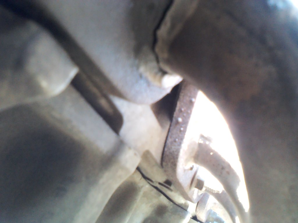

У меня аналогичные признаки на Civic 7, 2001, D15B. Причем, когда купил - тарахтело только на скорости 40 км/час стабильно, потом прошло Ну подумал, отлично... закоксовались шрамы Поездил годик, сейчас признаки аналогичные, как и у тебя, уже и на прогревочных тарахтит, одно радует, что езде это не мешает, просто для себя не приятно да и ощущение, что хонду позоришь (ведь должно быть ЖЖЖЖ, а все вокруг слышат ПЫХПЫХ ), особенно заметен этот "дизельный звук" почти на холостых, с минимальным нажатием на газ (когда едешь накатом, и газку начинаешь добавлять). Кстати на больших оборотах - не слышно, на холостых на горячую тоже, бывает, что не слышно. В целом впечатления, что звук от мотора из-за этого тарахтения - чуть выше чем у того, который не тарахтит.
Может у кого-то уже есть фотки этой общей беды наших моторов?
... ну и рекомендации по тому, как нужно ездить, чтобы мотор в этом месте не лопался

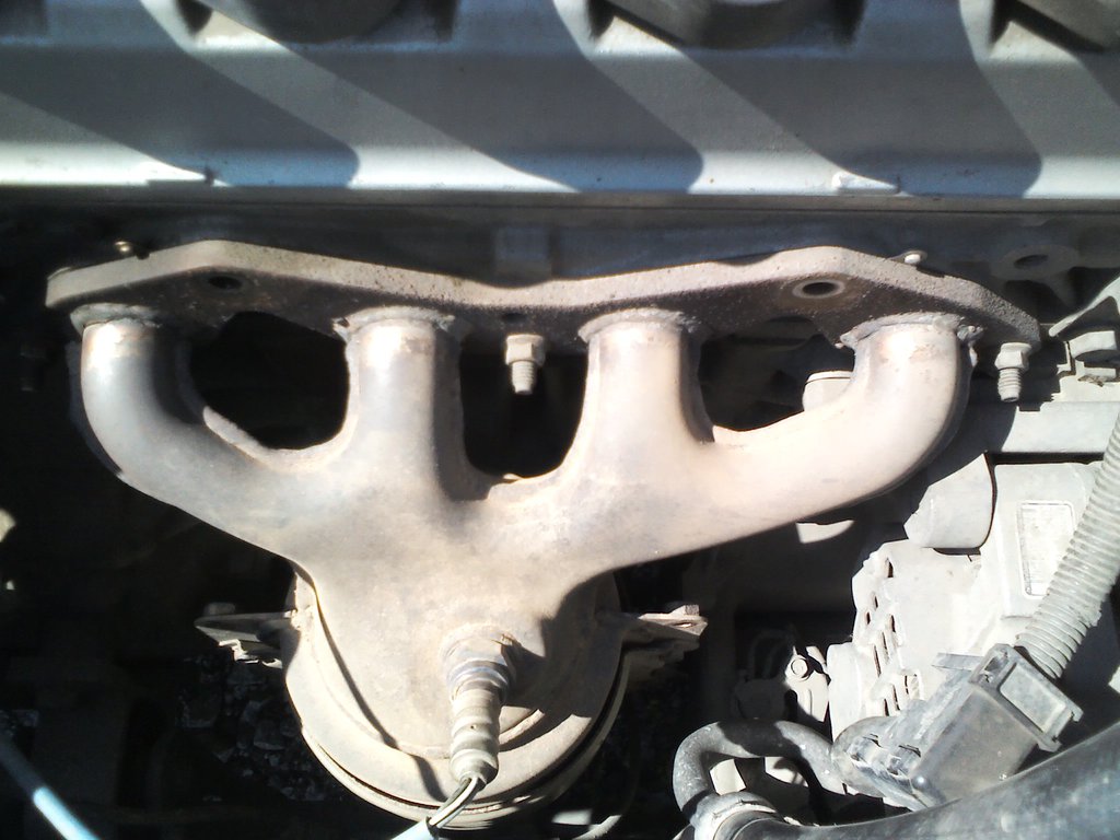

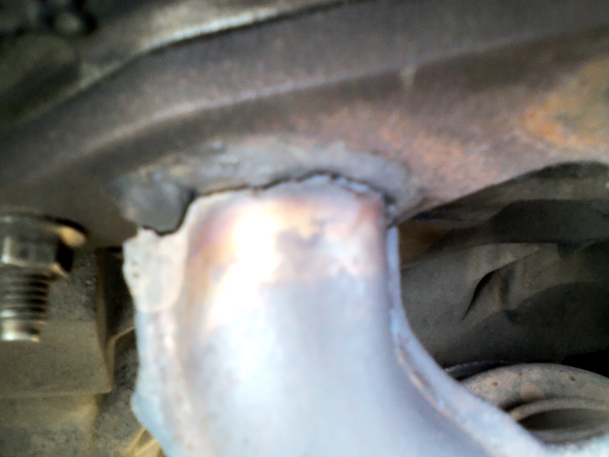

Наконец-то закупил расходные, которые необходимы после снятия коллектора...
и снял защиту... вот такая картина:
остальные фотки http://hdd.tomsk.ru/desk/pwsgvmfu#" target="_blank
Почему-то только крайняя левая оторвана, остальные норма,
Хотя справа крайняя - тоже надлом небольшой есть, но там не сечет.
может водой ее облило? .. лопнула прямо по сварному шву ..

Re: Сечь с выпускного коллектора с канала 4 цилиндра » 10 авг 2012, 15:47
Простым электродом и полуавтомалом не сварить - трескаться будет.
Спецэлектродом по чугуну проваривать надо. У меня таких нету, пробовал медью варить, интересно отвалилось или нет.

Сегодня снял коллектор, нашел хорошего сварщика в Колпашево, все удачно заварили.
Варили спец. электродом для чугуна, цена вопроса - 900 руб.
Больше я не турбо-дизель

В моем случае это не болезнь, а удар по выхлопной системе, который я получил от торчащего булыжника на гравийной дороге.
С тех пор началось разрушение крайних трубок коллектора, левая оторвалась полностью, правая наполовину.
p.s. Удар по выхлопной получил примерно год назад.
