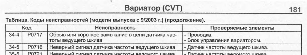

В общем моргает D-шкой код 34. Расшифровки пока не нашел.

до 2003 года такие же коды 34
