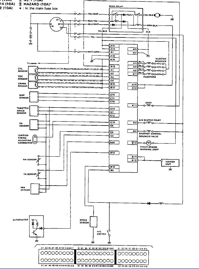

при включении зажигания мозг должен коротко моргнуть - типа самодиагностика прошла.
если не моргнул, то питалово на нем проверять и приходит ли зажигание
на эту схему подключения опирайся, тут все необходимое, там не сложно

В общем при включении зажигания, перегорает предохранитель на майн реле.
Скинули панель и сиденья.
Думаю где то в косе кз, т.к. кто то лазил в проводку с кривыми руками...много проводов обрезанных и некоторые вообще без изоляции.

Сегодня она ожила. Дело оказалось в мозге, он почему то коротил желто-черный провод.
Всем спасибо за советы!)
