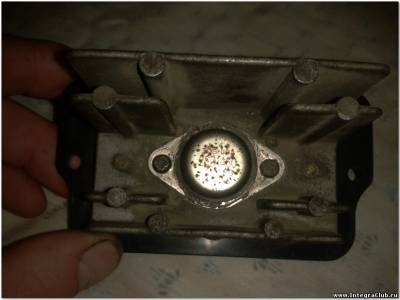

Пробовал менял резистор правда от cr-v на вид такой же и номер тот же, но эффекта ни кокого. может есть у кого такой?
вот такой резистор!!!
