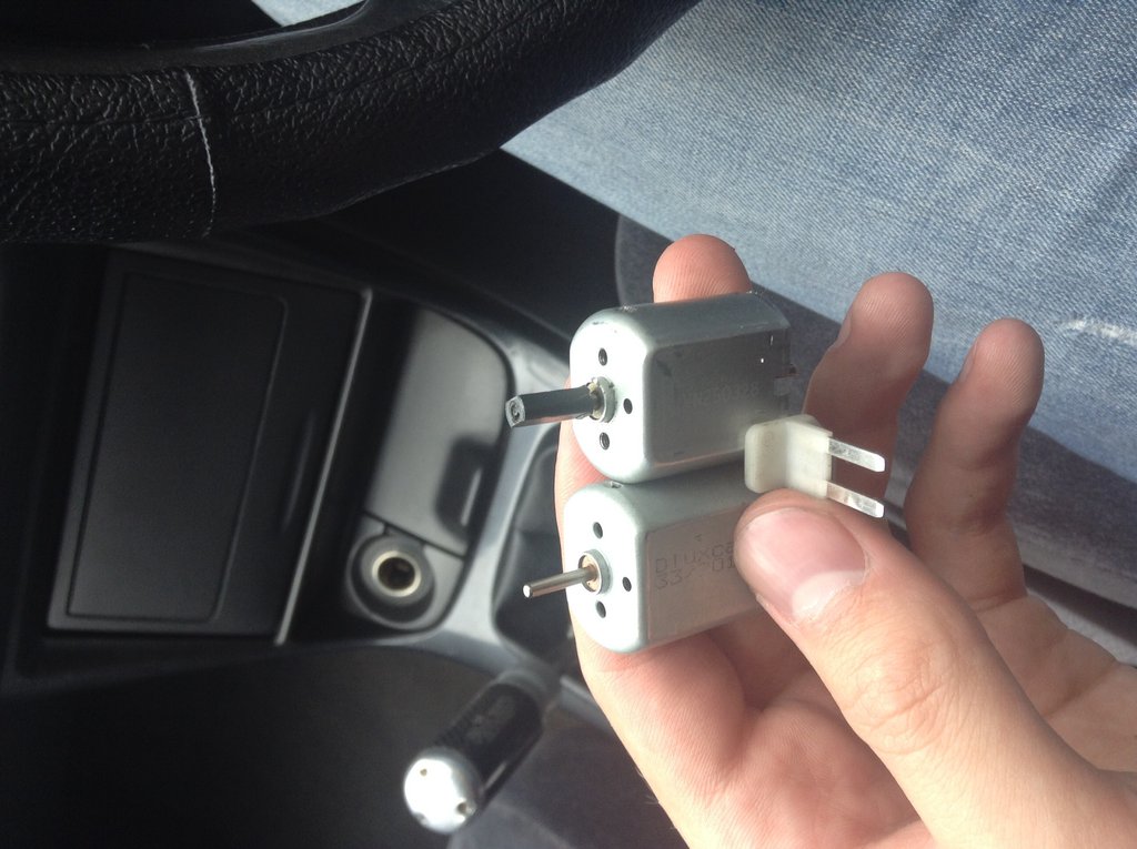

Купил моторчик, но вот не могу понять как со старого снять черную хернюшку чтобы на новы моторчик поставить?

она оч плотно посажена..
будешь осаживать на новый мотор...упри ротор с др.стороны

Короче я ее нагрел горелкой и плоскогубцами дернул, потом потихоньку стуча молоточком посадил на новый моторчик, собрал, поставил, все работает на ура :D
Сейчас еще один моторчик куплю и передней дверью займусь :)
Всем спасибо за помощь :)
