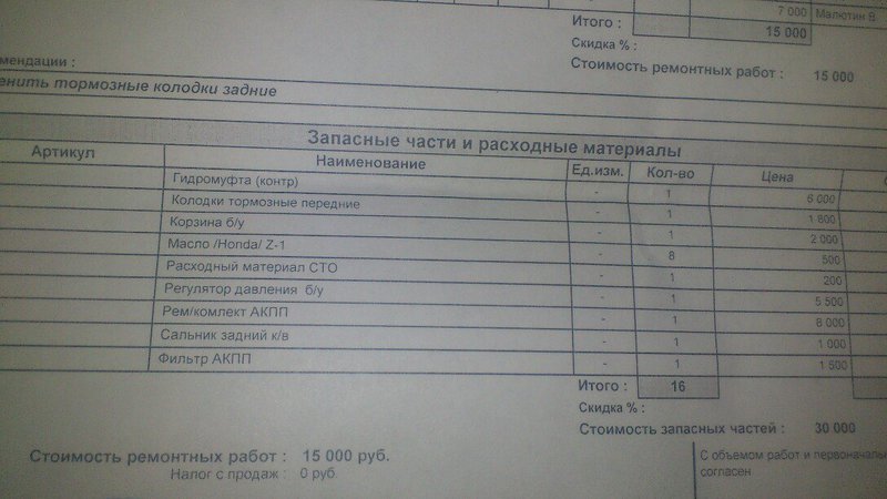

Приехал я в сервис забирать свою кошечку, дают вот так бланк мне
в нем перечислены детали
и цена на них которая выглядит мягко говоря смешно, все запчасти полторы тысячи или тысячу, ни копеек ни рубля лишнего.
забрал я свою машину, сел, вручили мне запчасти старые, муфту синею аж))
завожу…
Чек!

подпинывание коробки с 1 на 2,это нормально ? корзина б\у

обошлось все 45000р

Чето мутно как то , гидромуфта, если тупо б,у с другой коробки а не восстановленая то шило на мыло менять, тоже и c регулятором давления. Кстати пинки из за него могут быть.

она прям конкретно тупит у меня...
особенно когда тапок бросаешь и снова в пол,3 секунды мы не едем вообще....
потом наконец таки понижаем передачу и вваливаем,когда отпускаешь газ и вообще не нажимаешь его обороты падали всегда до полутратысяч,после разгонов вот таких пару раз точно замечено,упали до 3 тысяч а не до полторы через 3-4 секунды упали до 1.5
переключение передач чувствуется абсолютно на каждой передаче,и в перед и назад тоже)))
т е даже когда уже педаль отпустил и она там сама возвращается по передачам,я это чувствую,до ремонта я чувствовал только 1-2 передачу и только при интенсивном режиме когда я куда то спешил и т п ..
подскажите примерно че это из этого перечисленого может быть,приеду к ним в пн разнос устраивать,на что мне ссылаться?
Re: сломалась коробка акпп цивик 7 поколение » 20 дек 2014, 16:23
из за гидромуфты?werter писал(а):Чето мутно как то , гидромуфта, если тупо б,у с другой коробки а не восстановленая то шило на мыло менять, тоже и c регулятором давления. Кстати пинки из за него могут быть.

пздц сочувствую. на такие бабки попал и ещё результат никакой. вот почему правый руль лучше. по делу: думаю от сервиса ты ничего не добьешься, что могли сделали, переделывать не будут. и интересно, куда они 8 литров умудрились залить.... 5-6 максимум влазит

Пинки могут быть из за регулятора давления или клапанов переключения передач. Их нужно было с коробки снять и хорошенько промыть ,я не думаю что в сервисе это делали .

до этого пинков не было,она работала как часы..werter писал(а):Пинки могут быть из за регулятора давления или клапанов переключения передач. Их нужно было с коробки снять и хорошенько промыть ,я не думаю что в сервисе это делали .
я их не оставлю в покое факт
будут делать до тех пор пока не сделают

в том то и дело я понятия не имею,в пн приеду потребую чеки ,узнаю все основательно,узнаю про все зп какие они ставилиcivic13 писал(а):и что за корзина?
уроды бл...

Re: сломалась коробка акпп цивик 7 поколение » 20 дек 2014, 21:30
вот сколько раз людям говорить - в Томске автоматы чинить НЕ УМЕЮТ. Хотите ремонт - в Кенси-трансмишн, Новосиб.
Вопрос еще вдогон - а в автомат-то зачем полезли? Я так понимаю - развалился таки маховик (та самая "корзина").
